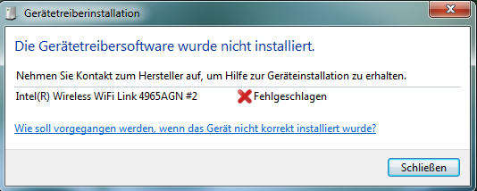

hi!
ich nochmal.
heute kam mit einiger überraschung meinerseits folgendes:
ist da doch noch ein funken hoffnung?
danke schonmal, lg
