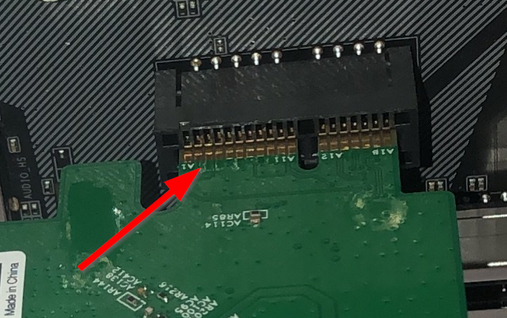

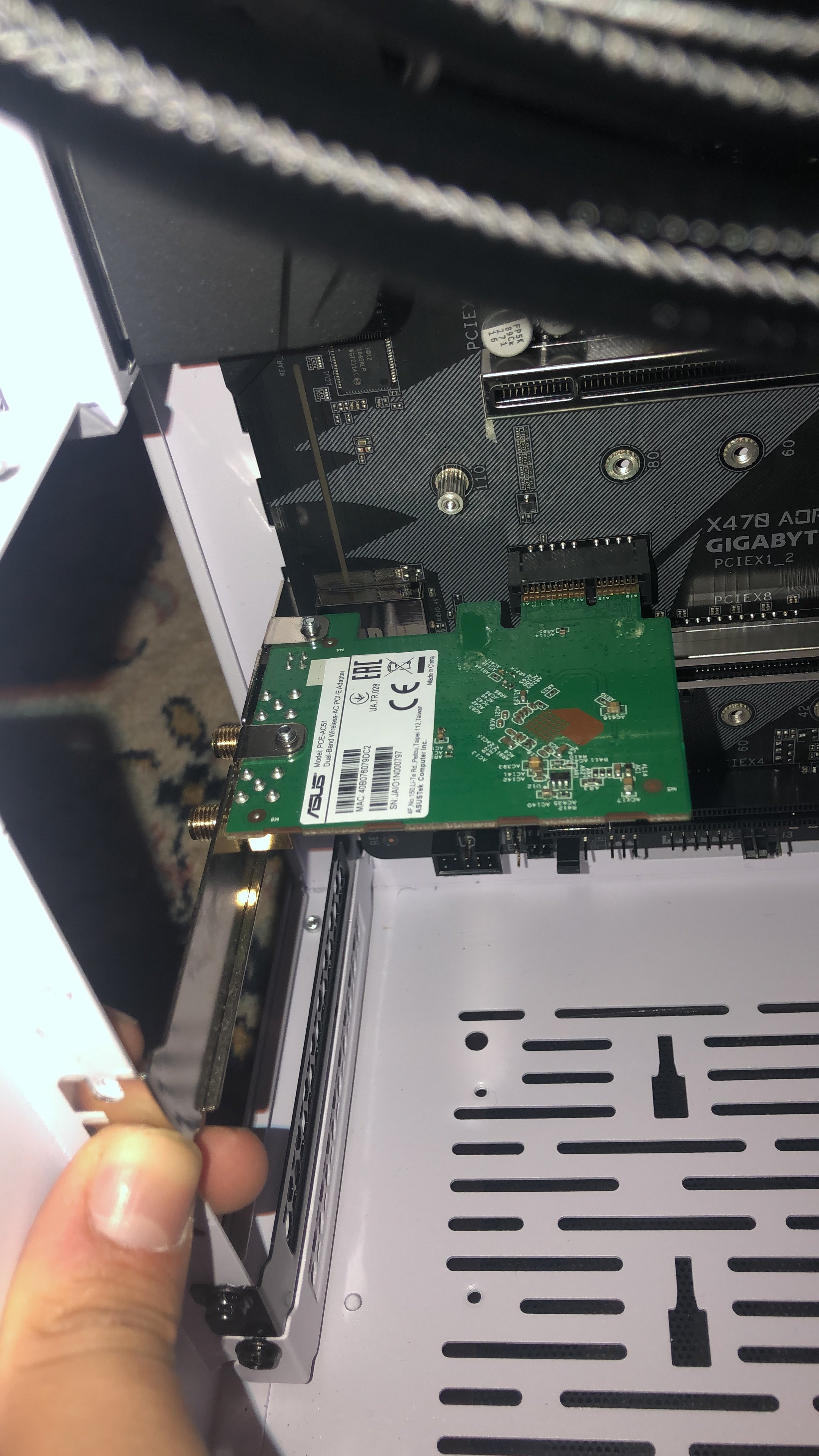

so nun gleich zum Problem ich habe mir komplett aus Neuteilen einen neuen PC zusammengestellt und bestellt. Mainboard ausgepackt ins gehäuse eingebaut dann kam ich zur Grafikkarte ich versuchte sie einzusetzen, ging leider nicht, er war nur zur hälfte im slot drine und es fehlte also noch ein bisschen bis er reinklicken würde.

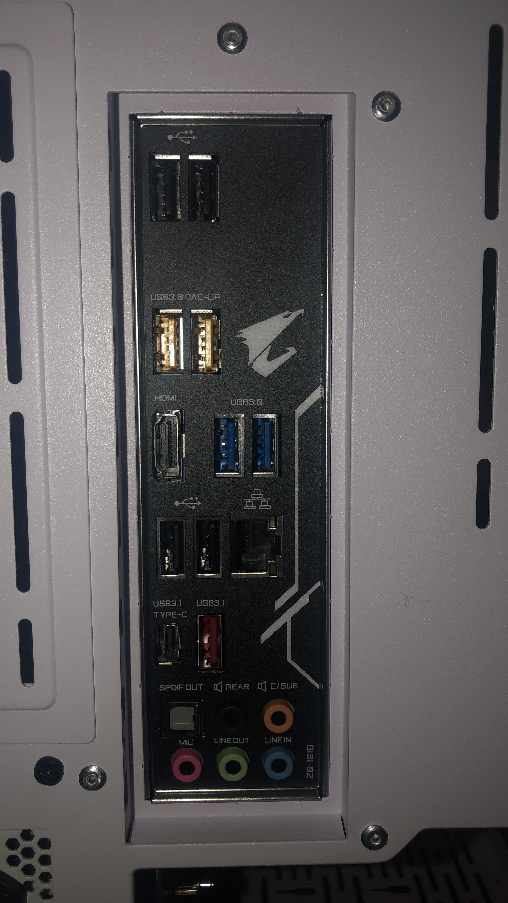

Das i/o schild sitzt perfekt aber es fehlen diese paar mm einfach zwischen slot und karte. bin heute auch zu Caseking habe mir ein neuen LianLi 011D geben lassen da war es genauso ! Dann habe ich mir ein Corsair 680x geben lassen und dort ist genau das gleiche Problem. Die PC Reperaturstelle können sich das logisch auch nicht erklären.

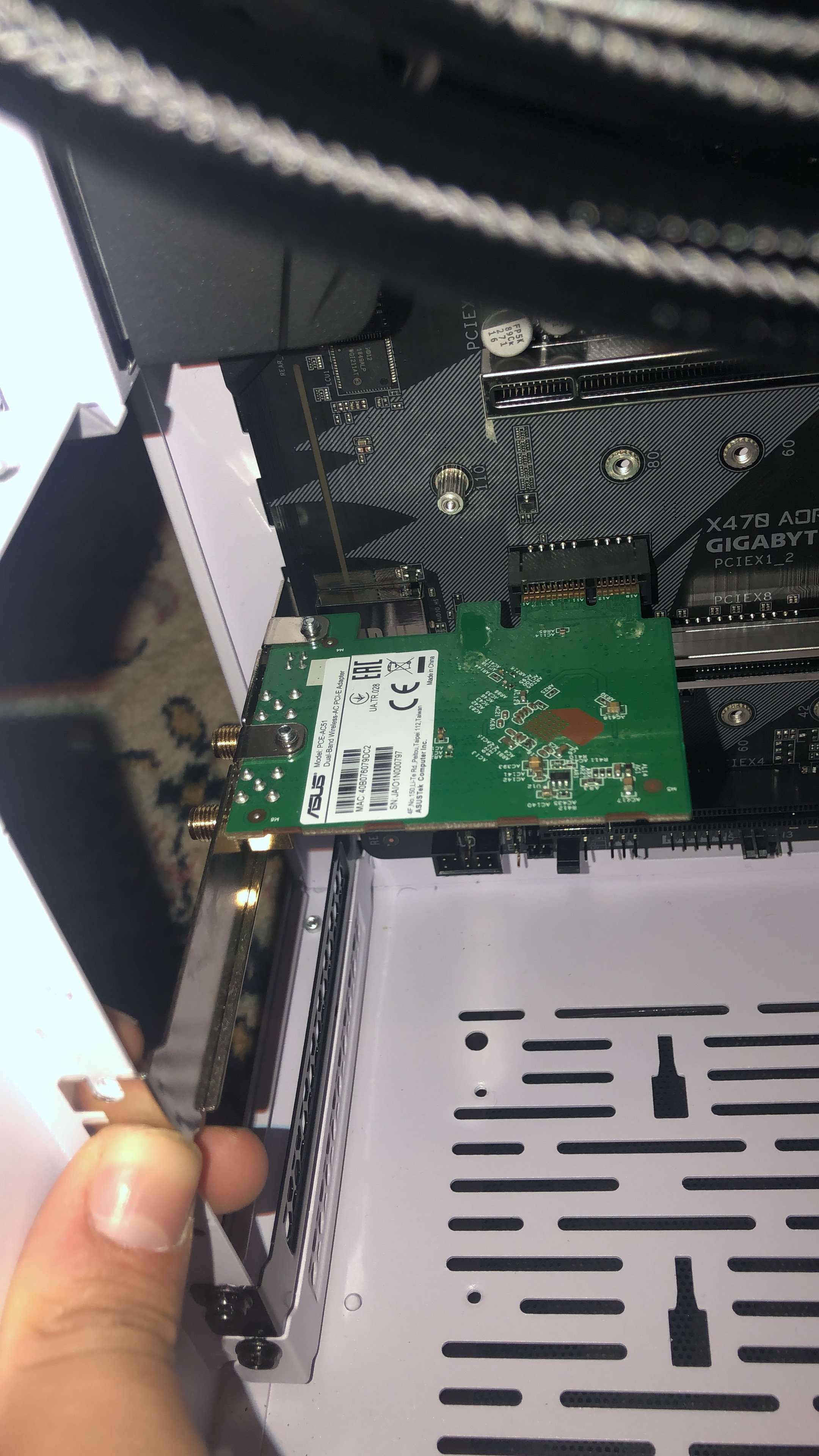

habe auch schon 2 verschiedene Grafikkarten und die WLANKarte im Bild schon probiert bei allem das gleiche.
(es ist ein Aorus Ultra Gaming x470 Mainboard AM4)
Hier mal ein Bild im Anhang mit dem was ich meine:

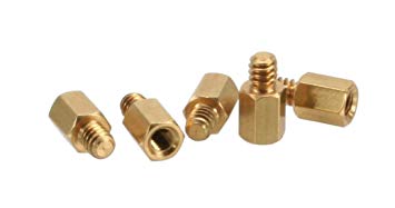

Handbuch vom Gehäuse und Mainboard gelesen? Dort wird dir auch beschrieben welche Abstandshalter du benötigst um das Board beim ersten Einschalten nicht gleich zu grillen.
Reaktionen: wesch2000, TheRealX und snaxilian
Würde auch auf fehlende Abstandshalter tippen anhand des Bildes...
Reaktionen: sessch, Zock und TheRealX
Abstandshalter unter dem Mainboard im Gehäuse montiert?
Bei den meisten Gehäusen sind die zwar mittlerweile an den Standardpositionen montiert, aber das sieht hier aus, als ob genau die paar Milimeter Höhe fehlen würden.

Schwer zu sagen. Da es Standard ist, muss es passen und der Fehler muss bei dir liegen.
Liegt die Karte denn schon auf und das Board ist zu weit unten? Dann hast du die Abstandshalter vergessen unterm Board.
Abstandshalter zwischen Mainboard-Tray und Board hast du aber schon drin oder ?
Vielleicht fehlen auch unten diese und oben nicht, so das es durchgebogen ist ( Board ) ???
Schick mal ein Bild wo man sehen kann ob das Mainboard aufliegt !
Ich seh ja die Spalten, wo man unten das Blech von der Karte drin verschwinden lassen muss. Da halt rein, dann passt es.
Die kleine "Nase" vom Slotblech verschwindet ordnungsgemäß im Gehäuse? Liegt vielleicht dahinter ein Kabel?

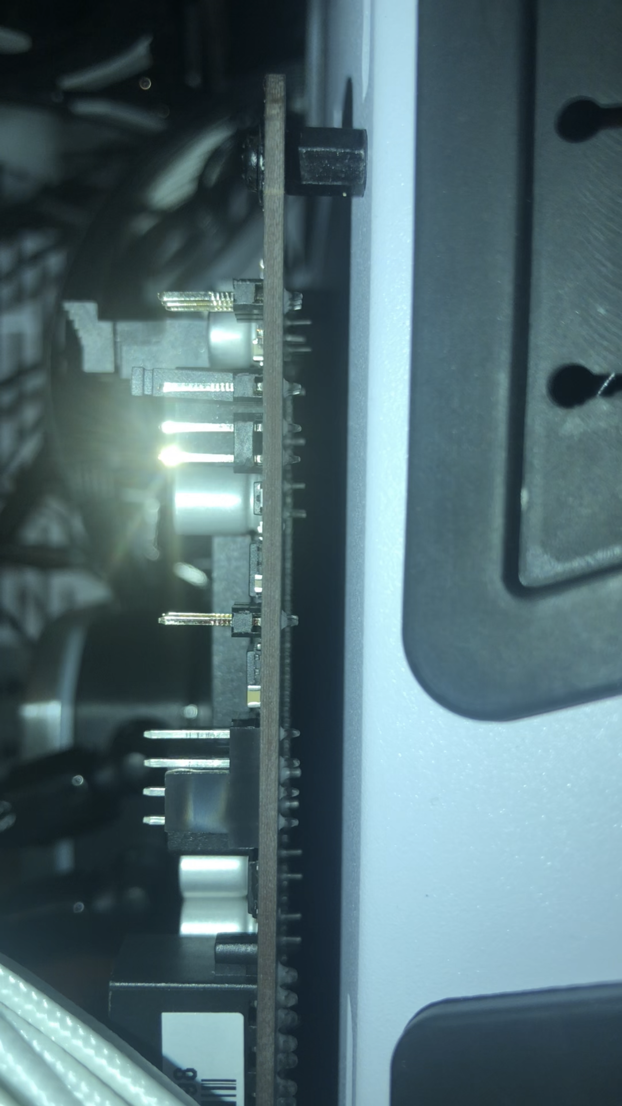

Vielleicht fehlen auch unten diese und oben nicht, so das es gebogen ist ??? Schick mal ein Bild wo man sehen kann ob das Mainboard aufliegt !
Ja die sind unter dem Mainboard alle drauf.

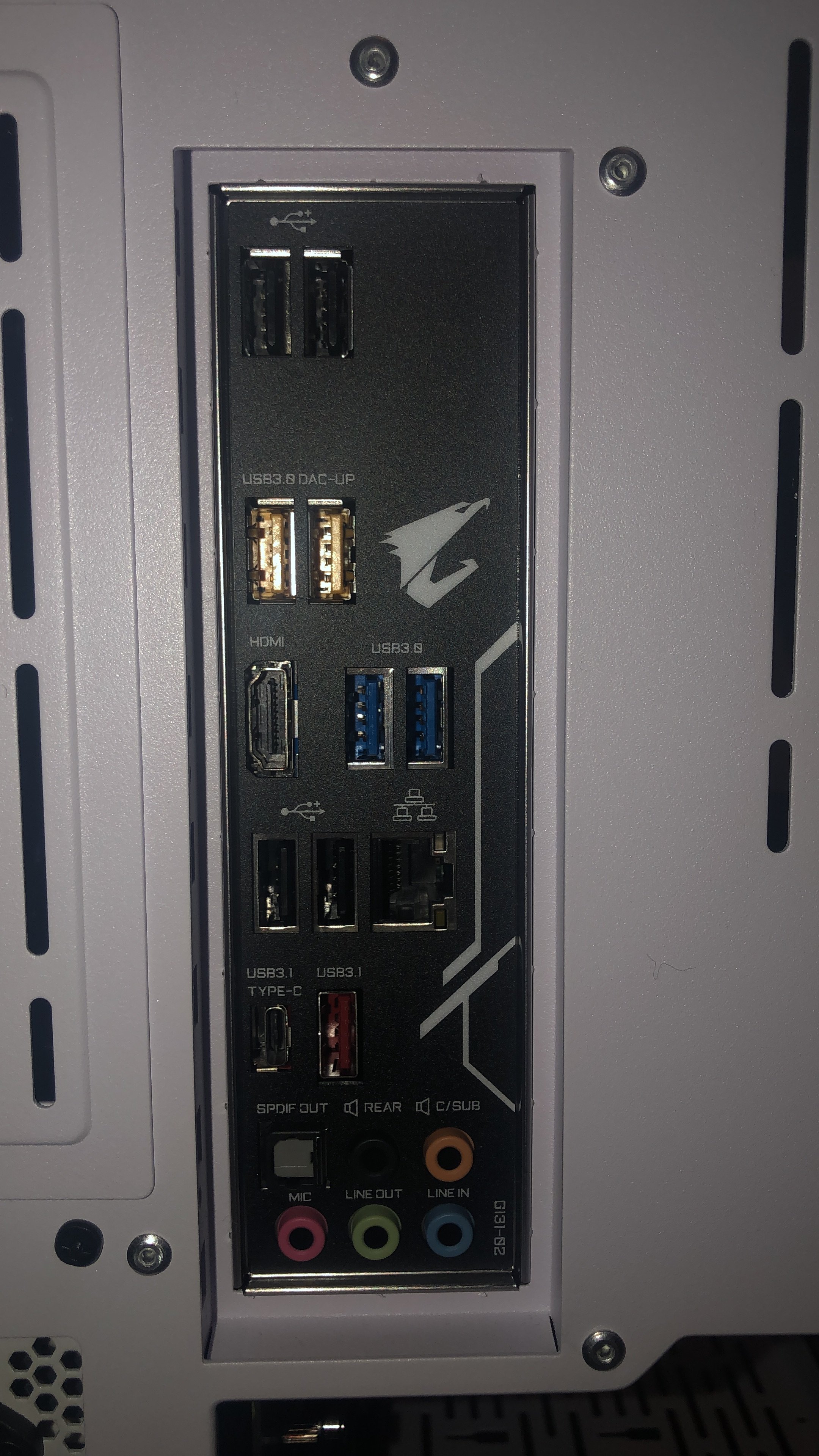

Wäre das Mainboard schief würde es hinten an den Anschlüssen Board/Gehäuse nicht so gerade "stehen". Dennoch ist zu sehen die Slotblenden gehen nicht ganz hinein am Gehäuse hinten. Also bei den Maßen ist da wo der Hund begraben.
Kann aber auch sein unten am Board sind die falschen Abstandhalter drin. Könnte heißen das Board wäre beim Anschrauben gebogen und erzeugt unten bei den Blenden das Phänomen.
Bild oben zeigt den Bereich der DDR Rams? Wie schaut es denn unten aus?
Sicher das Du die Karten richtig in die Slots reinbringst? Meine tief genug. @Lumos55
Druecke mal ein bissel mehr. Und Karte erst in (etwas schraeg von hinten) Slot dann Slotblech.
Das sieht bei mir ganz anders aus.

Vielleicht mal den Abstand Mainboard zum Anschraubpunkt Gehäuse messen, der sollte 108/109 mm betragen.
@BFF
Genau das Funktioniert nicht :D dann hängt er nur halb drin weil er ja schon bei den Schrauben am Gehäuse steht.
@38911
von Platte zum schraubloch ?
Da stimmt was nicht.
Die IO Blende passt perfekt.
Wenn was mit dem Abstand vom Mainboard nicht passen würde (5mm+) würde das ganz anders aussehen.
Der Winkel der Slotblende liegt auch schön an, trotzdem fehlen zum Mainboard mindestens 5mm.
Um welches Gehäuse handelt es sich?
Eventuell ist es ein Fertigungsfehler des Gehäuses.
Wäre ärgerlich sowas.
Hast Du mal versucht den Winkel von der anderen Seite des Rahmens zu verschrauben?
Eventuell ist das so gedacht.
Unwahrscheinlich. Der TE schreibt doch, dass er bereits drei Gehäuse durchprobiert hat. Das wird irgendein kruder Fehler beim Zusammenbau sein.
Reaktionen: I'm unknown und HisN
Mach mal ein Bild von der Karte aufgebaut und Ansicht Blende vorne. Hab da einen Verdacht.
Ok, dann wird es schwierig.
Mainboard verbogen vielleicht?
Hast Du noch ein anderes Mainboard herumliegen?
Wieviele Abstanhalter wurden montiert?
Normalerweise sind es 9 Stück.
Mehr Fotos von allen Blickwinkeln könnten auch helfen.
Ich habe jetzt das besagte neue Mainboard in mein altes Gehäuse eingebaut und siehe da das gleiche Problem ! Also es ist definitiv das Mainboard ! Ich denke die PCIe slots sind zu niedrig gelötet worden, anders kann ich mir das Phänomen nicht erklären !
