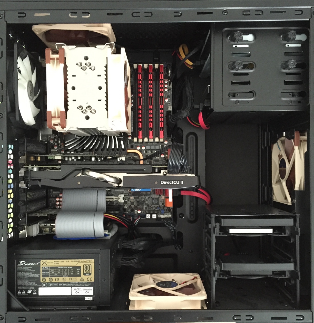

ich bin stolzer Besitzer einer Technisat Cablestar HD2 PCI TV-Karte, die ich in dem System aus meiner Sig betreibe. Jetzt ist es so, dass ich die Karte auf Grund des P6T Deluxe Boardlayouts direkt unterhalb der R9 290X betreiben muss, weshalb der vordere der beiden Lüfter teilweise von der TV-Karte verdeckt wird (siehe Fotos auf Sysprofile). Nachdem das Airflow-technisch sicherlich nicht optimal ist hab ich mir überlegt könnte ich mir doch für kleines Geld eine PCI-Riserkarte besorgen und damit die TV-Karte im untersten verfügbaren Slot meines MS-Tech X7 Crow einbauen. Die Frage ist jetzt 1., ob das überhaupt funktionieren würde (nicht dass mein PC dadurch instabil wird oder die TV Karte nicht mehr läuft), und wenn ja welches Riser-Kabel ihr empfehlen würdet (Länge + Hersteller). Ich hoffe ihr könnt mir helfen :)

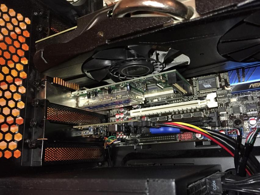

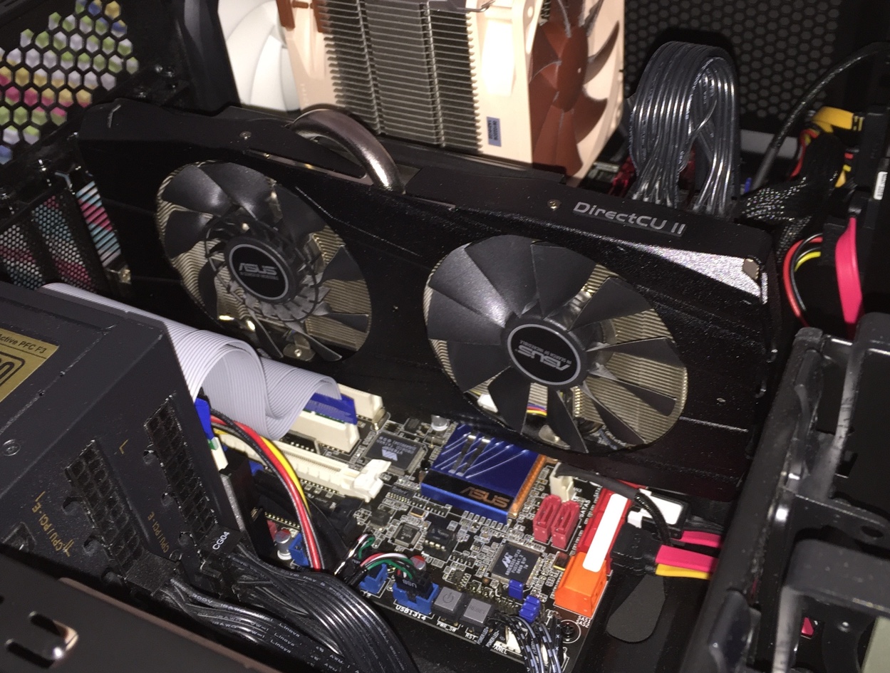

So ich hab jetzt mal testweise die PCI-Karte direkt unter einem der Lüfter meiner ASUS R9 290X entfernt und zudem sämtliche Staubfilter von meinem Gehäuse (MS-Tech X7 Crow) gereinigt und siehe da, auf einmal reichen dem Kühlsystem 70-71% Fan Speed um die Karte bei 1080 | 6000 +19mV auf 75-76°C zu halten im Gegensatz zu 75-80% für 85-86°C davor. Daraufhin hab ich mir so ein PCI Riser-Kabel aus China gegönnt und die TV-Karte ganz unten im Gehäuse direkt über dem Netzteil verbaut (mit ein bisserl Basteln und zwei Kabelbindern kein Problem :daumen:). Hier der vorher-nachher-Vergleich:
Überlappung Grafikkarte durch TV-Karte.jpg Überlappung-beseitigt.jpg Innenleben-mit-Riserkabel.jpg
Bis jetzt funktioniert alles :) Dummerweise ist mir allerdings nach dem Umbau gestern aufgefallen, dass der eine (ehemals verdeckte) Lüfter von meiner 290X Geräusche macht, die er nicht machen sollte. Werd entsprechend die Karte mal einschicken bei Gelegenheit.
