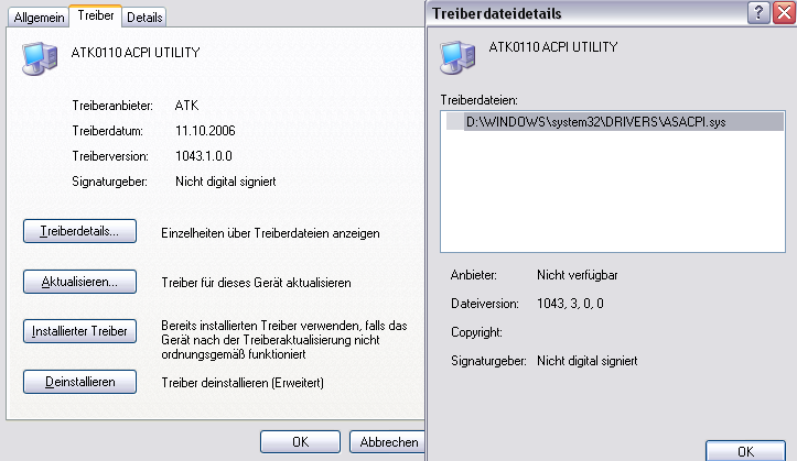

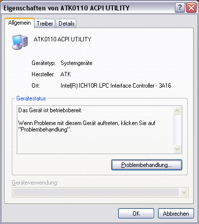

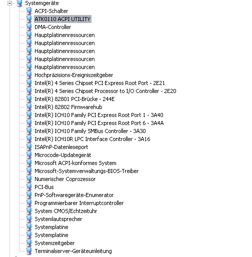

Er braucht einen Treiber für ATK Systemgerät (ACPI Asus eigen)
Was hat das mit MPU 401 Midi und Gameports zu tun (nichts).
Installiere den Treiber den ich angehängt habe und alles ist schick.

Danke für eure Ratschläge! Hab PC Probe II installiert und Problem hat sich erledigt! Da war der Treiber mit enthalten!
Das ATK-Ding ist nicht die PCI-ISA-Brücke selbst sondern hängt wohl nur an der PCI-ISA-Brücke irgenwie dran. Über dieses Ding steuert die von Asus auf der Mainboard-CD mitgelieferte Software IMHO die "EPU" oder irgendwelche Übertakt-Spielereien. Man muß diese komische Software trotzdem nicht komplett installieren.
Geh im Gerätemanager bei dem unbekannten Gerät auf "Treiber installieren" (oder so ähnlich) und such dann auf der CD unterhalb von \Software\AISuite\ACPI\ oder \Software\AISuite\ACPI64\ nach dem Treiber. Der Treiber heißt asacpi.sys, die .inf entweder asacpi.inf oder atk2000.inf.
