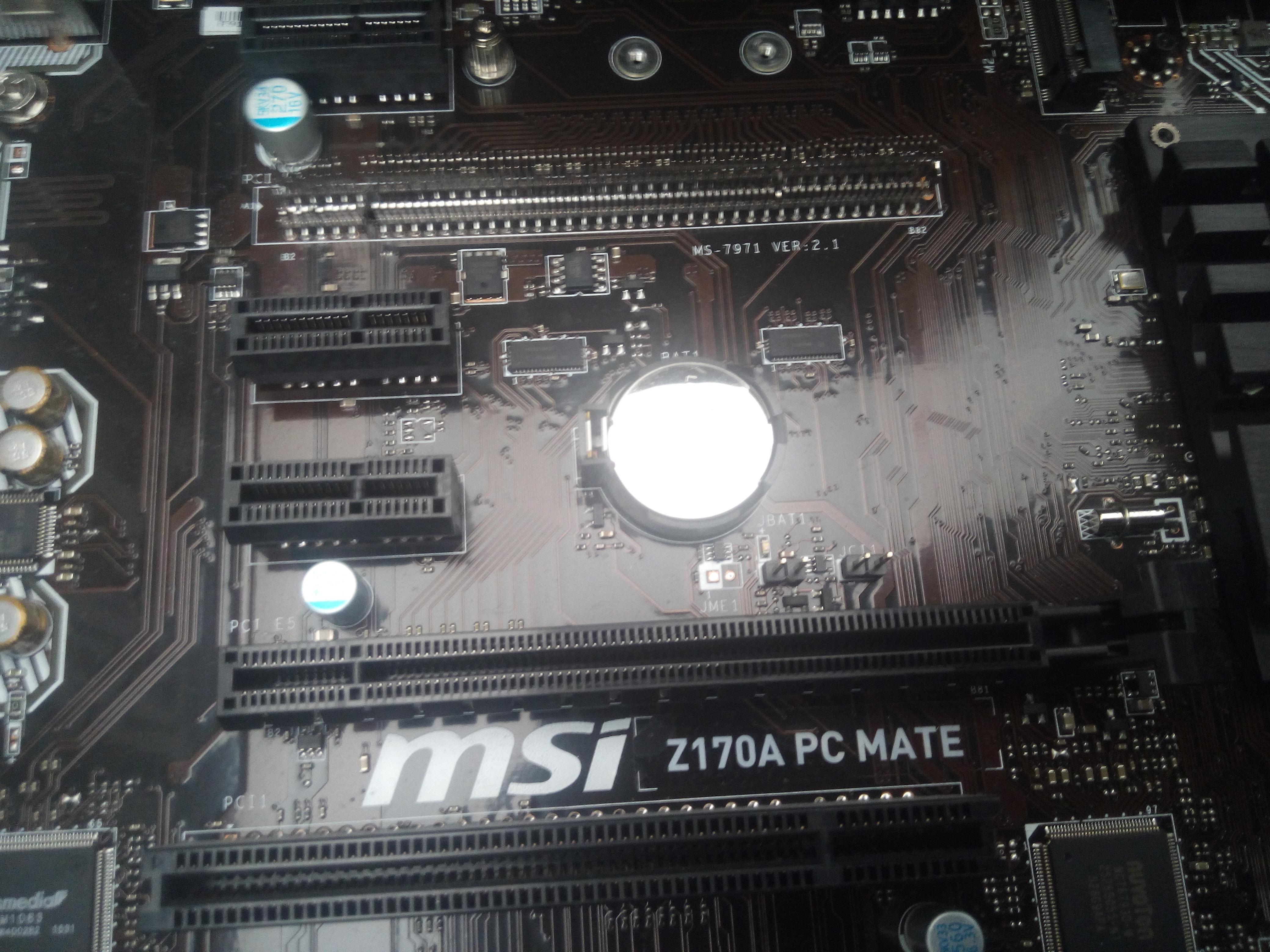

habe vor kurzem meinen PC gebootet und es kam eine Fehlermeldung, dass kein Bootmedium gefunden wurde.
Dementsprechend wollte ich den Sitz der Sata-Kabel im inneren Überprüfen. Leider sind diese hinter der Grafikkarte (Powercolor R390) verbaut und es war kein rankommen. Daher habe ich die Grafikkarte demontiert (Schrauben gelöst und die Schiene entriegelt). Als ich die Karte abgezogen habe kam die Plastikschiene mit, es war kein Widerstand zu spüren. IMG_20170510_150426.jpg
So sieht es jetzt dort aus. Die Kontatke sind zum Teil verbogen, in Stand setzten nehem ich mal an ist ausgeschlossen.
Gibt es eine Möglichkeit das Mainboard weiter zu betreiben, z.B. über die zweiten 16er?
Ich gehe mal davon aus, dass ich die anderen Kontakte der ersten Schiene irgendwie isolieren müsste?
Die SATA Kabel sitzen übrigens gut ...
Im Voraus vielen Dank

Der Betrieb im 2. PCIe Slot ist möglich, nur bietet er wahrscheinlich nicht die gleiche Geschwindigkeit wie der erste Slot.
Den anderen PCIe-Slot kannst du nutzen, allerdings wirst du da einiges an Geschwindigkeit einbüßen, da dieser nur mit 4 Lanes angebunden ist.

Also, wenn ich das richtig sehe, liegen die kontakte des ersten slots aneinander. Sprich du hast eigentlich nen kurzschluss. Ich würde das bord nicht weiter betreiben.

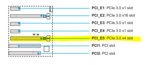

Die Grafikkarte läßt sich ohne Probleme im zweiten PCIe3.0-16x@4x betreiben, aber dieser stellt nur ein viertel der Bandbreite zur Verfügung. Vorübergehend vielleicht ok, aber würde mir umgehend Ersatz besorgen!
Board - du hast 3 Optionen:
1. (sicher) Das alte Board abschreiben und ein neues zulegen
2.1 (risiko) Versuchen den Plastikteil des Slots wieder über die Kontakte stülpen und hoffen dass kein Kurzschluss entsteht
2.2 (risiko) die Kontakte mit einem Seitenschneider entfernen

Schiene wieder drausetzen und weiter nutzen , wo ist das Problem ?

Bist du dir sicher, dass die zweite Schiene mit 8-Lanes angebunden ist? Bei geizhals.de wird der zweite PCIe-Slot mit x4 ausgewiesen. Und das würdest du definitiv merken. Finde leider bei MSI nichts, da müsste man jetzt das Handbuch durchgehen. Allerdings fehlt mir dazu gerade die Zeit.

An den Threadersteller, ich würde das board ausbauen, wenn du nicht gerade 2 linke hände hast, die pins richten und alles wieder raufschieben... WENN du keine lust auf den ganzen reklamationskram hast. ansonsten, zurück damit.
@necareor: bin von einem Standard Z170 ausgegangen, aber dieses ist wirklich nur mit 4 Lanes am 2. PCIe angebunden. Hab meinen Post schon editiert.

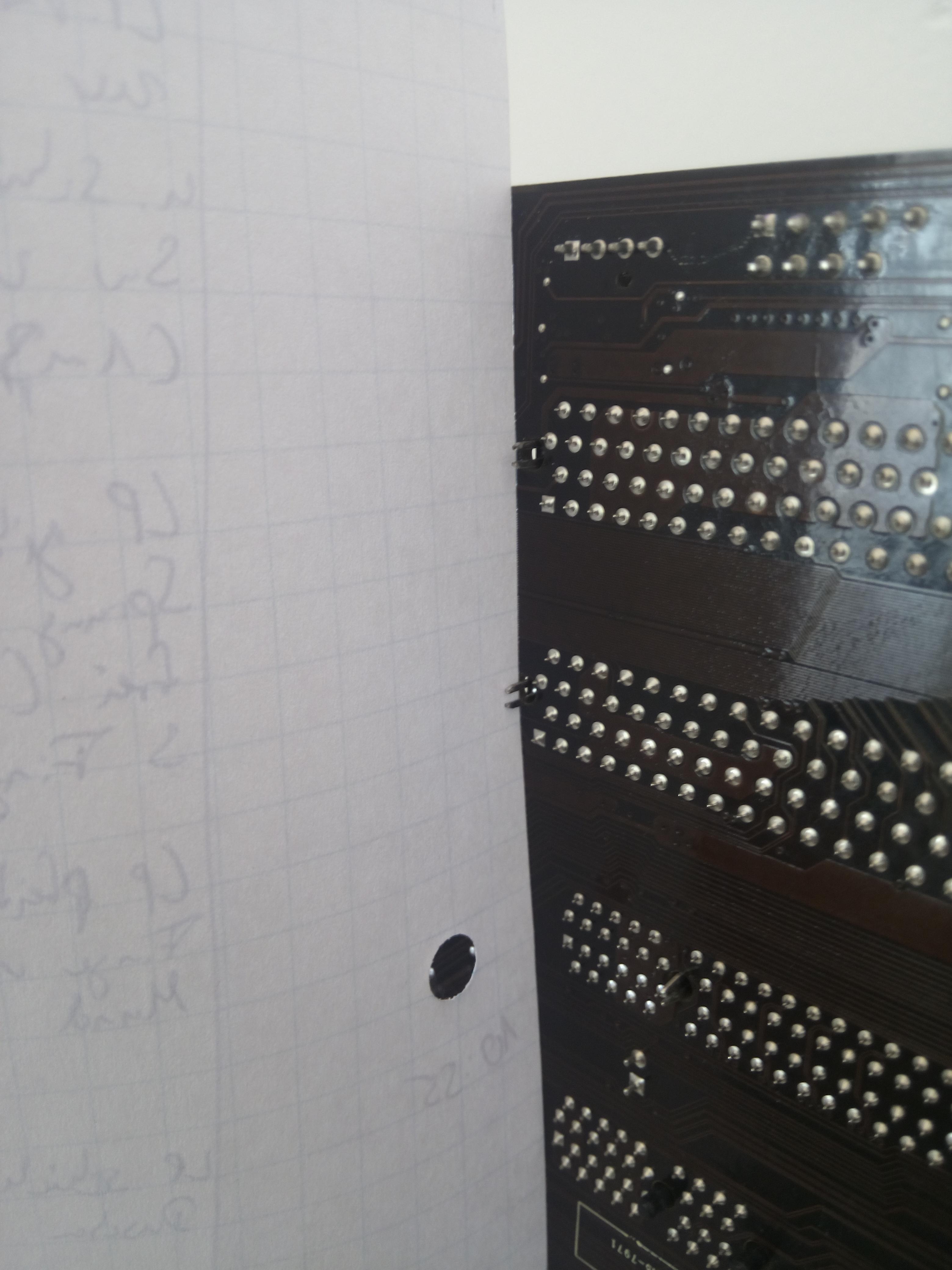

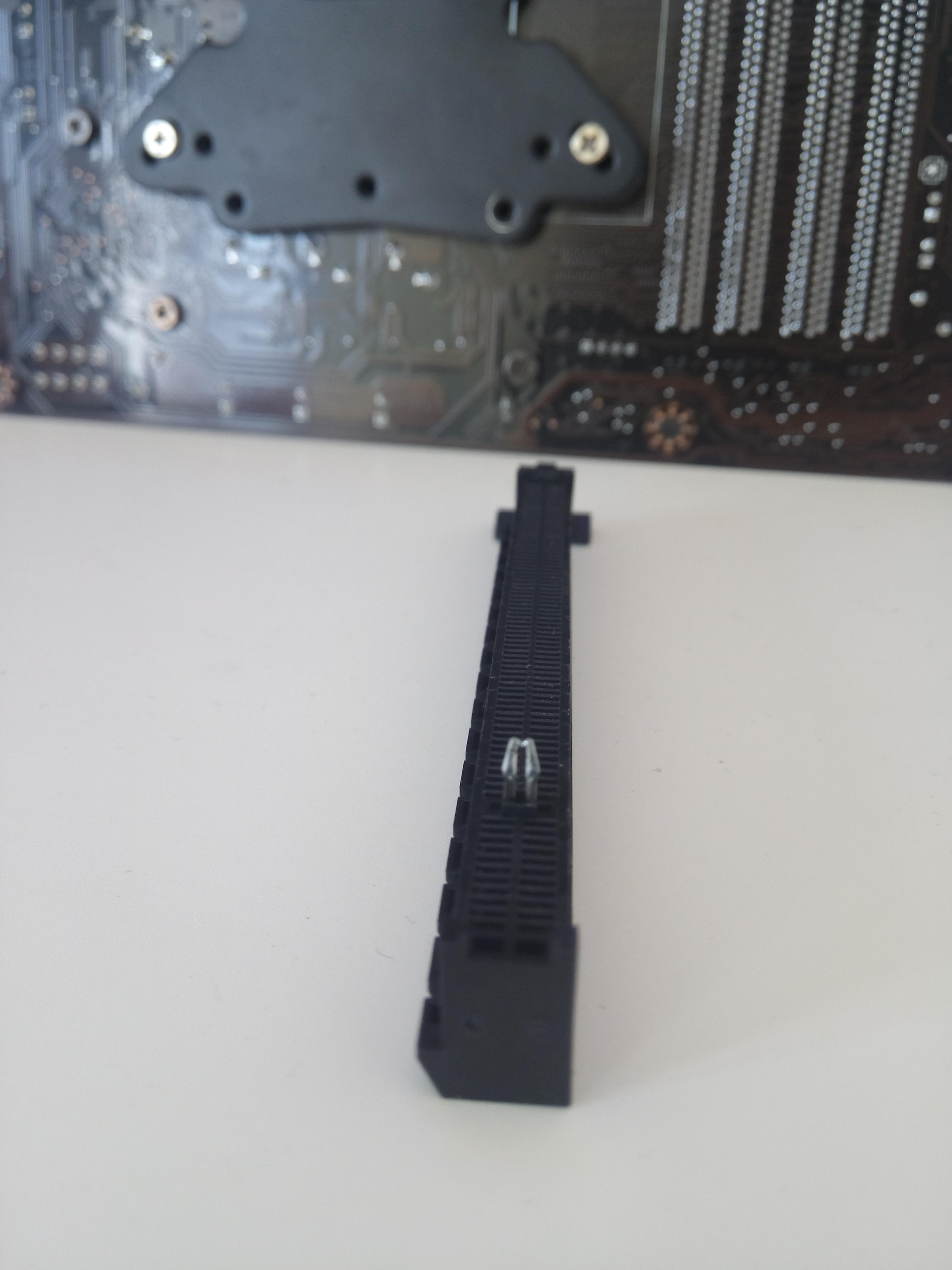

Ich habe die Ursache für das Lösen der Schiene gefunden.
Die Haken, die eigentlich unter der Platine einrasten sollen, konnten ihre Arbeit nicht leisten, weil die Spitzen aneinander gelötet sind. Das ist der Einzige Haken an dem ich das so gesehen habe.
Hier mal zwei Vergleichsbilder
Die Hoffnung auf eine erfolgreiche Reklamation ist stark gewachsen.
