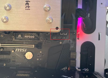

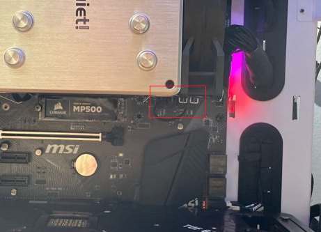

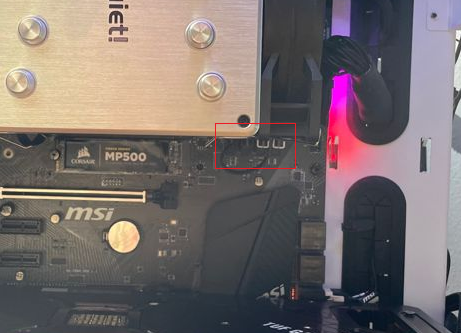

Zeig doch mal bitte den Zuverlaessigkeitsverlauf
jbinder schrieb:
. Könnte ja sein das durch das Gewicht der GPU der PCIE Slot kaputt gegangen ist
versuch mal detail fotos davon zu machen :)
Du solltest sie jedenfalls auf gar keinen Fall in einen PCIe Slot stecken, der nicht fuer Grafikkarten gedacht ist.
Auf dem foto steckt sie definitiv im falschen Slot.
Ich mein.. du sagt oben, dass der andere Slot defekt ist, aber ich glaube irgendwie nicht so recht, dass dem die Spannungswandler kaputt gegangen sein sollen, nur weil das Netzteil ein wenig schwach war.
