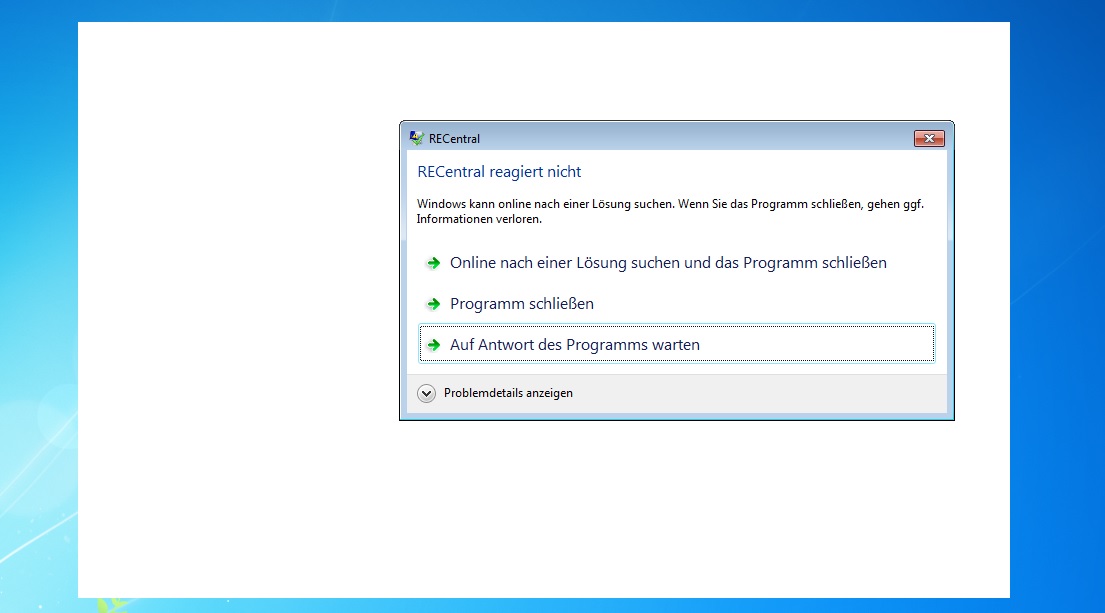

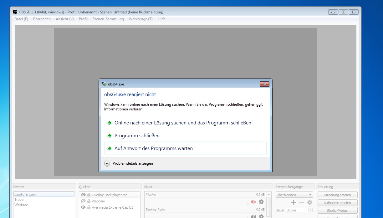

Bisher waren es nur Programme, die tatsächlich was mit der Capture Card zu tun haben, also immer wenn die Datentransfer von der Capture Card erforderlich war. Einmal Avermedia RECentral, Avermedia USB3.0 Diagnose Tool und Open Boradcaster Software kurz OBS.
Alles andere auf dem System läuft weiterhin einwandfrei, wenn ich die Capture Card an der PCIe Karte dran habe.
Ja, hat er und ja, ist angeschlossen, sonst würden die USB 2.0 Geräte an der Karte ja nicht funktionieren ;)
Wäre ich mir nicht so sicher... Immerhin kann der PC auch über PCIe Strom liefern. Wäre möglich gewesen, dass es für kleine USB 2.0 Geräte gereicht hätte aber eben nicht für die Capture Card.

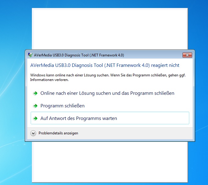

Hast du mal das Tool von der Aver Media Homepage genutzt um die Kompatibilität deines USB-Kontrollers zu testen? Die warnen extra auf der Seite das nicht alle Controller kompatibel sind.
Wenn damit das Diagnose Tool gemeint ist, ja, das versuche ich ja jedesmal zu benutzen, um zu schauen, was ich über die Karte nun aufnehmen kann, aber da funktioniert ja halt nichts. Habe mal Screens gemacht, wo die 3 Programme halt immer wieder nicht reagieren, sobald ich die Capture Card an die PCIe Karte ran mache. Einzige Voraussetzung ist ja, das es 3.0 USB Ports sind und das ist ja der Fall.

Das hat er mir gerade angezeigt:
Name der fehlerhaften Anwendung: AVerMedia USB3.0 Diagnosis Tool.exe, Version: 1.0.0.14, Zeitstempel: 0x53902bcb
Name des fehlerhaften Moduls: KERNELBASE.dll, Version: 6.1.7601.23915, Zeitstempel: 0x59b94abb
Ausnahmecode: 0xe0434352
Fehleroffset: 0x0000c54f
ID des fehlerhaften Prozesses: 0x19c4
Startzeit der fehlerhaften Anwendung: 0x01d38ba72ffe82d8
Pfad der fehlerhaften Anwendung: C:\Program Files (x86)\AVerMedia\AVerMedia USB3.0 Diagnosis Tool\AVerMedia USB3.0 Diagnosis Tool.exe
Pfad des fehlerhaften Moduls: C:\Windows\syswow64\KERNELBASE.dll
Berichtskennung: 76de236d-f79a-11e7-874a-c86000c3275d
