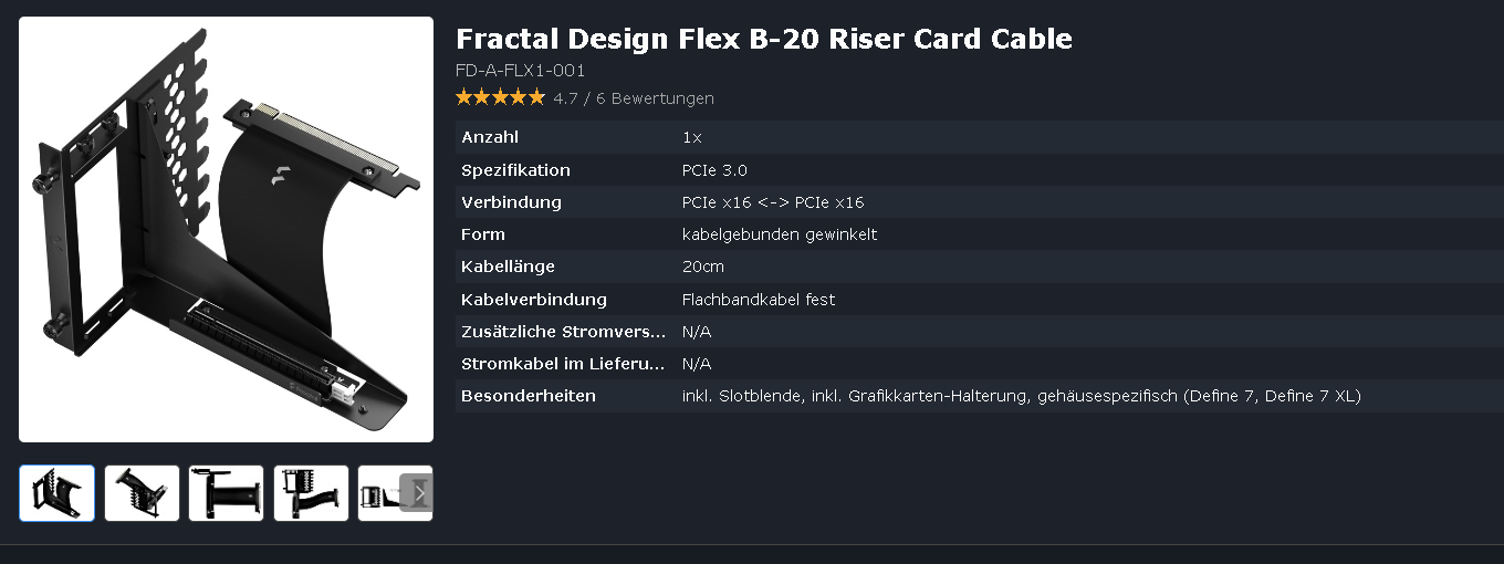

Wie wäre das mit diesem Teil?
Das ist auch für dein Gehäuse geeignet.
Wird anstelle der Slotblenden verbaut und die GPU sitz weiter innen.
Das Kabel dabei ist aber nur PCIe 3.0, da müsste sich aber ein anderes verbauen lassen.
https://geizhals.de/fractal-design-flex-b-20-riser-card-cable-fd-a-flx1-001-a2408743.html?hloc=de

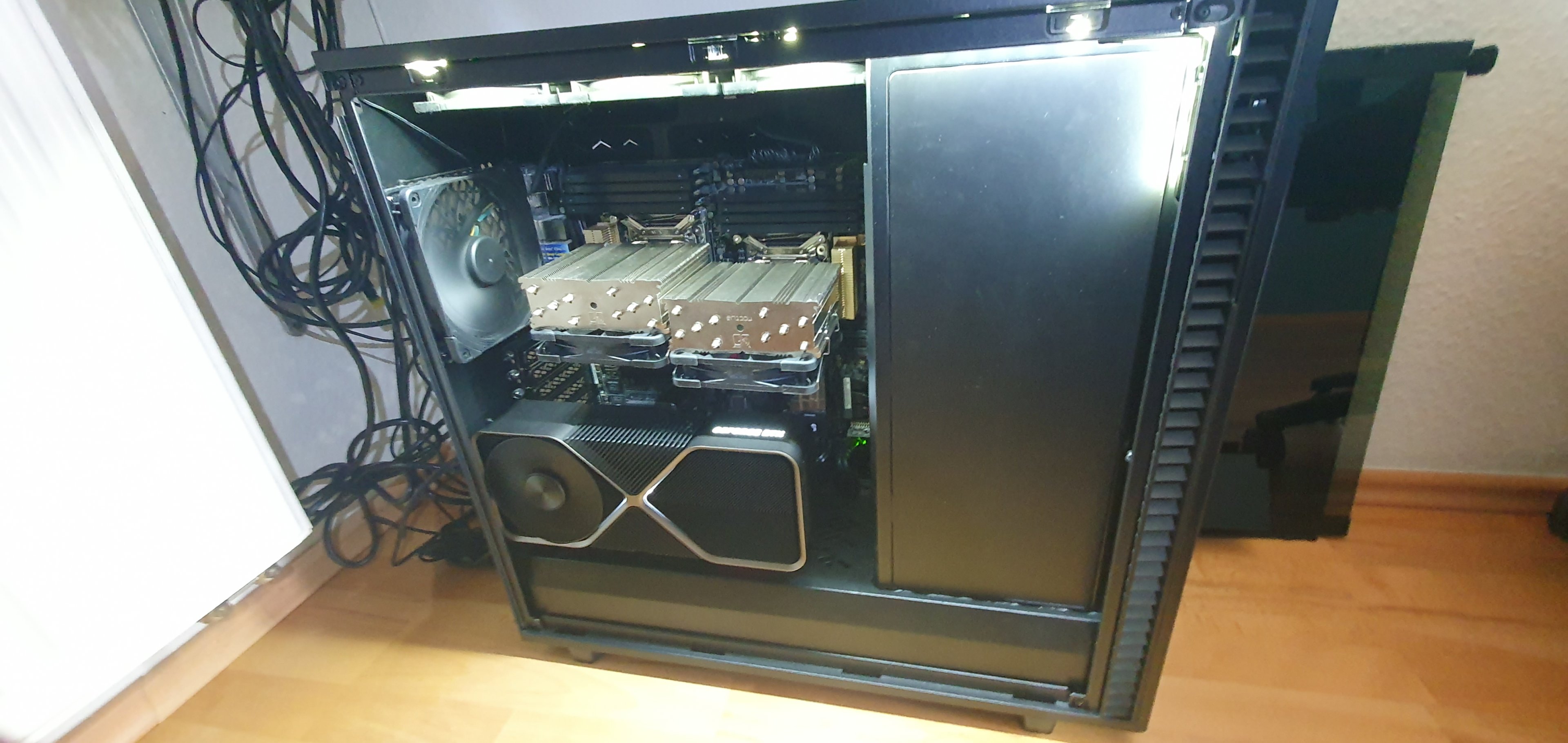

Also die Maße passen.

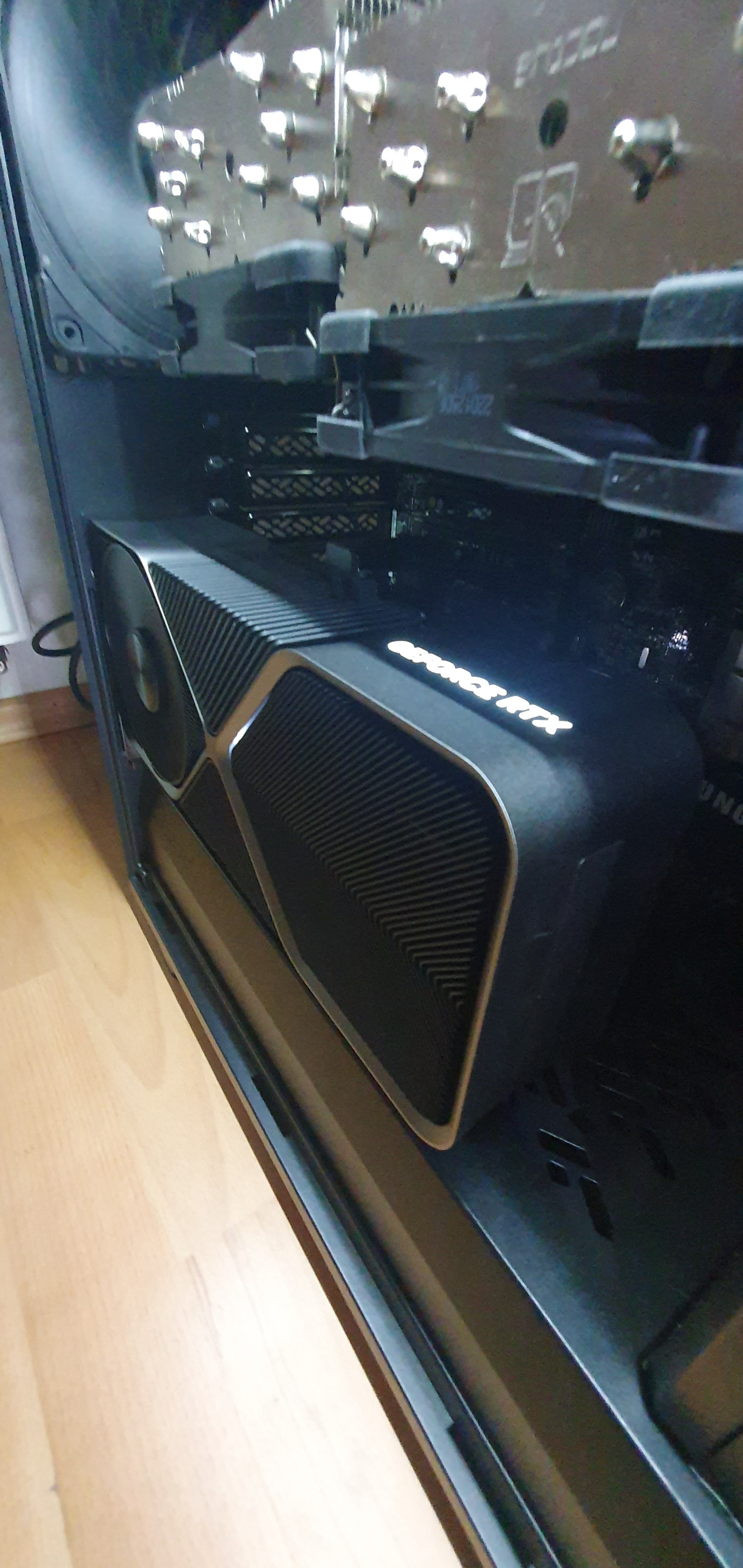

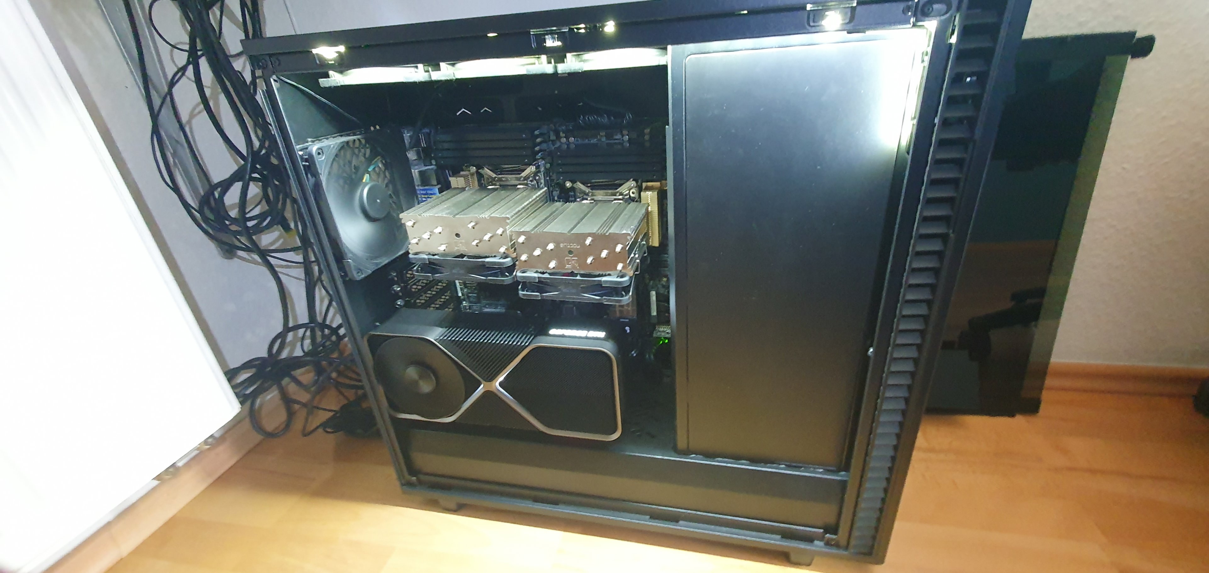

Rein bekommt man die GTX 4090 FE mit der Flex VRC-25 Riser Card in das Fractal Design Define 7 XL...
Ob die GTX 4090 noch richtig Luft ziehen kann, werde ich jetzt mal testen...
Oder hattest du das schon mal verglichen zum horizontalen Einbau - ah nee, die passte nicht rein da zu breit....?

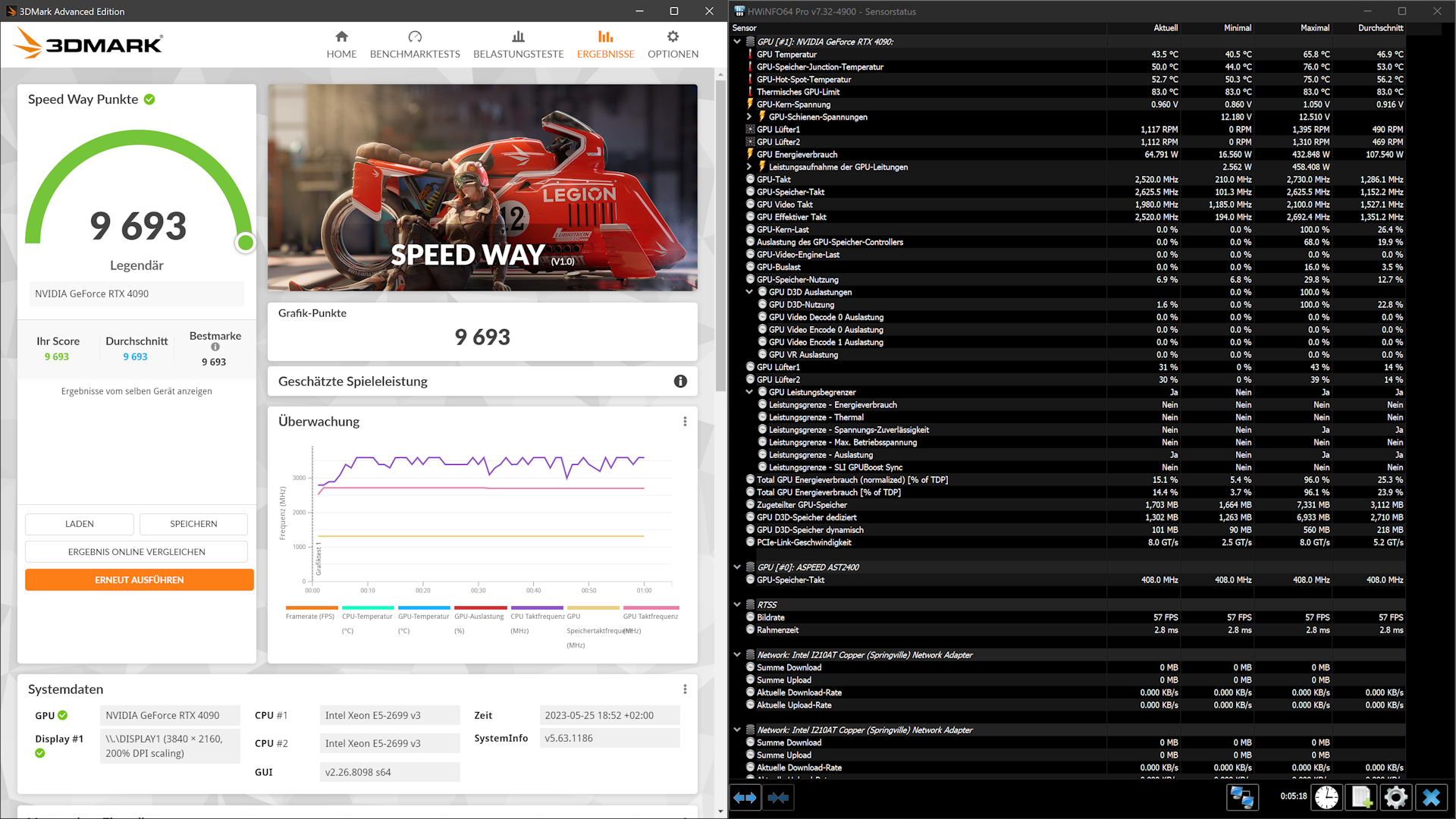

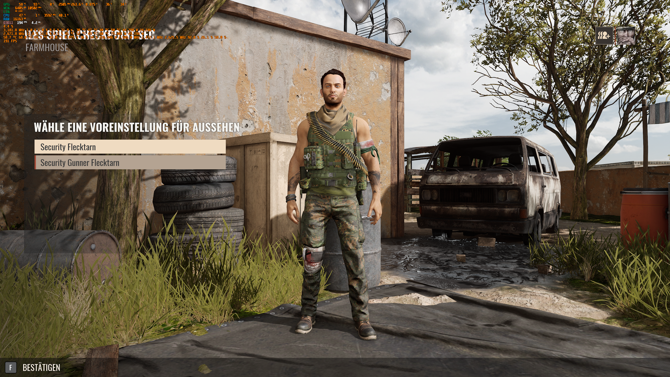

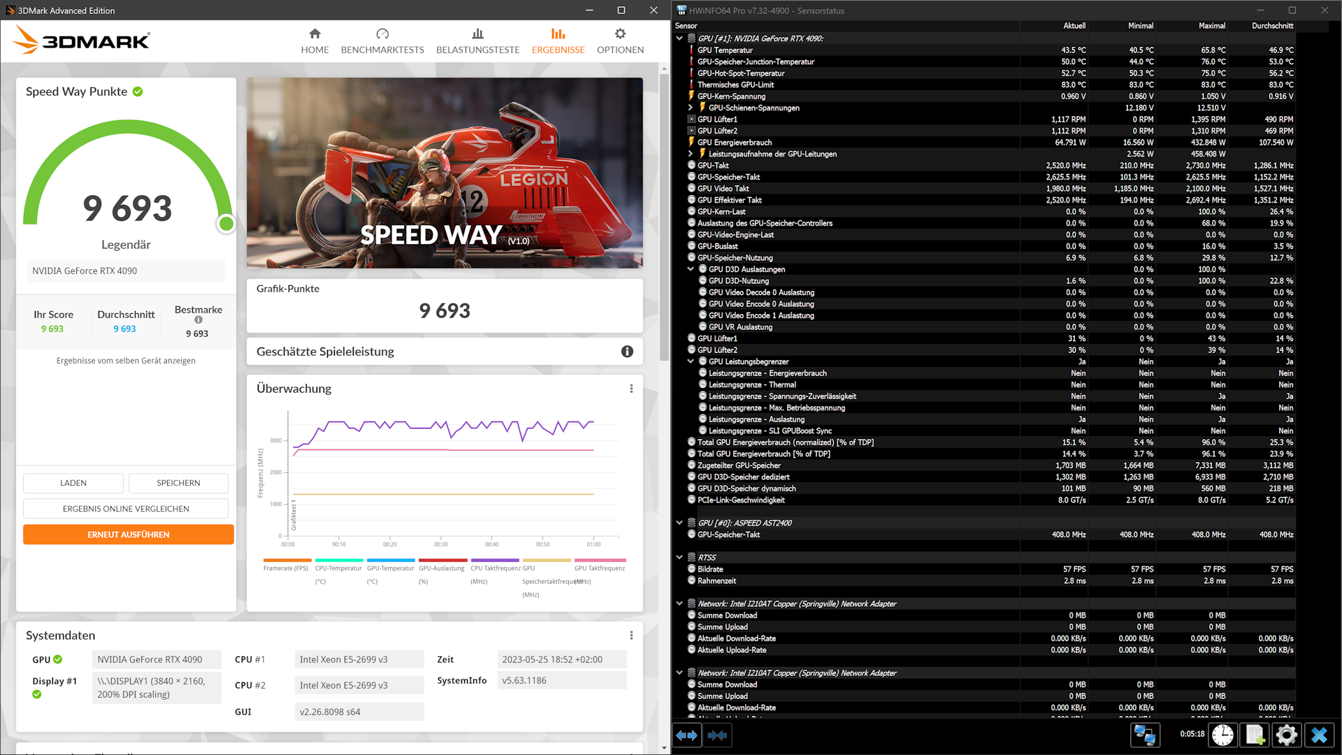

Die 4090 FE hat bisher mit Standard Einstellungen keine Probleme mit den Temps, wenn diese vertikal verbaut ist mit der Flex VRC-25 (Insurgency Sandstorm @ 4K max settings):
Werkszustand 4090 FE

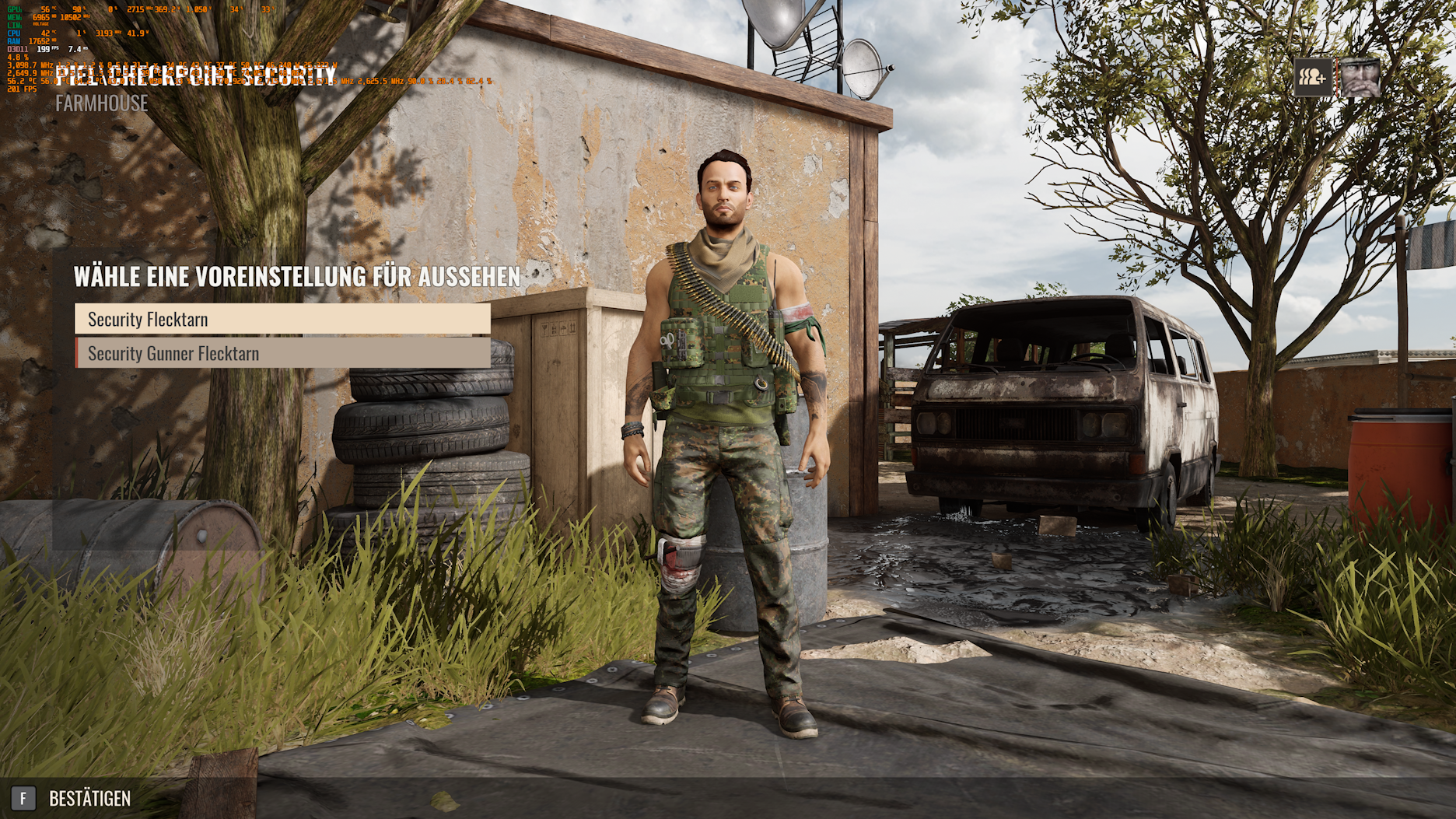

Erster Versuch mit 0875 mv & 2500 MHz GPU (sonst nix geändert) bei Insurgency Sandstorm & Speed Way:
Geht auch sparsamer mit UV.
oha das ist mal echt auf kante genäht :D
schaut aber laut deinen tests ganz gut aus.
und ja mal überlegen ob man sich den käfig von @Müritzer holt. Bisher sitzt die pny xlr8 recht gut im MB slot.
Reaktionen: Blaze1987
Jau. Bisher sind selbst 2800 MHz GPU und 1100 (+ 500 MHz) auf dem VRam unaufgeregt.
Die Temperaturen sind einfach dank des überdimensionierten Kühlers ein Traum für Luft.
Ist natürlich auch ein "Fat Boy"... Wenn man auf dem Bild mal vergleicht, ist der GPU Kühler größer als 2x CPU Kühler! ☺️
Die Lautstärke ist auch mehr als nur gering.
Selbst wenn die Tests die identische Debizel Zahl angeben zu der 6900XT, ist die 4090 FE unhörbar (die 6900XT konnte man gut hören = rauschen).
