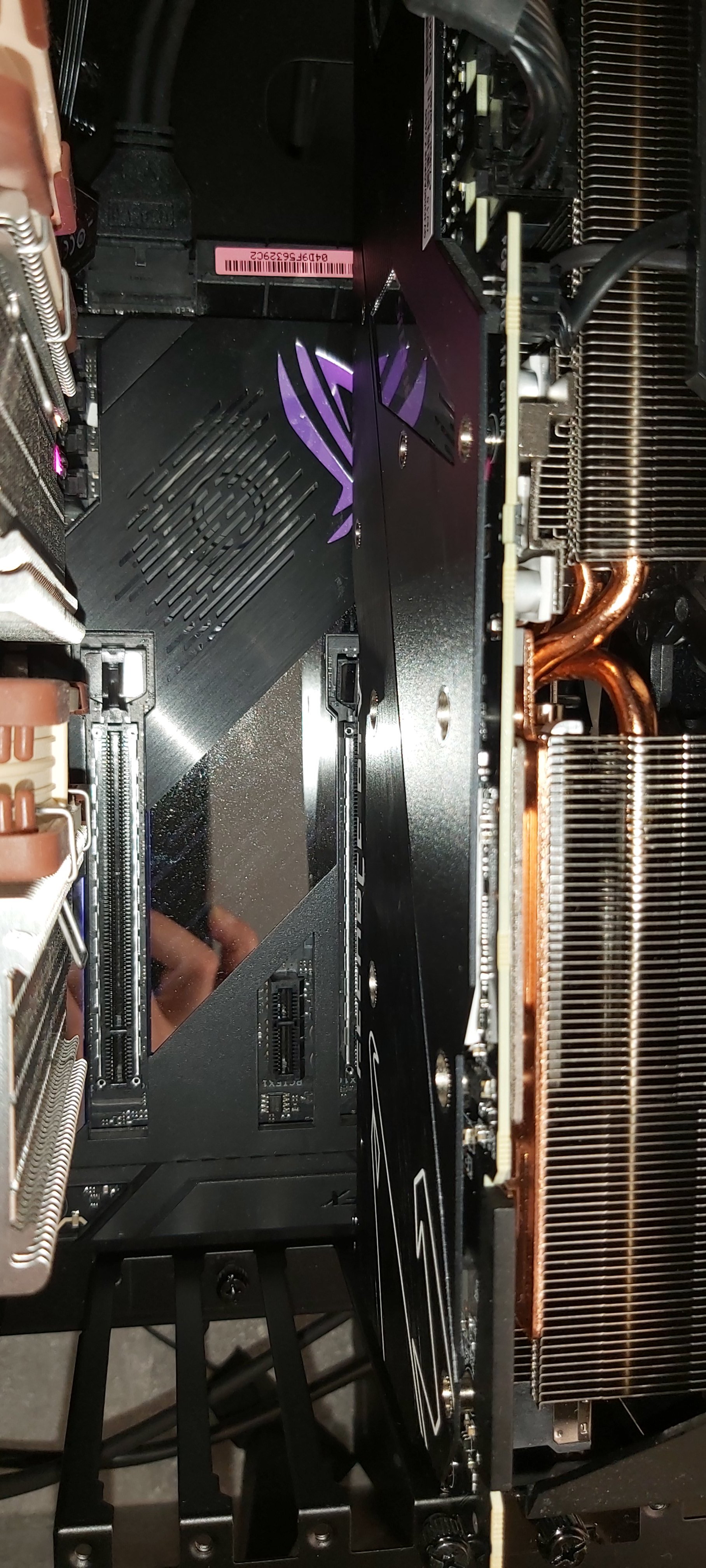

Leider ist der noctua dh15 zu groß und ich kann die Grafikkarte nicht in den 1. Slot stecken da die Grafikkarte die Klammern von den Lüftern auf dem noctua berühren bzw. Sogar richtig nach oben drücken
Im 2. Slot läuft diese mit pcie 8x anstatt 16x
Geht damit viel Leistung verloren? Ich hätte jetzt 2 Optionen
1. So lassen und nichts tun
2. Den noctua dh15 zurück senden und eine Arctic freezer 360 AIO kaufen
3. Einen anderen luftkühler der kleiner ist wenn ja welcher?
Leider sieht man das auf Bildern nicht aber die Grafikkarte passt so definitiv nicht in den oberen Slot

Man sieht auf dem Bild ganz gut, dass der Lüfter minimal über dem PCIe Slot ist, nicht nur wegen der Backplate. Das entspricht nicht der ATX Norm (an die sich der Hersteller ganz sicher hält) und daher wird der minimal falsch montiert oder verrutscht sein. Das bekommt man passend.
EDIT: Oh, habe oben gar nicht gesehen, dass der Lüfter tatsächlich nicht als kompatibel für dein Board gelistet wird. Sorry.

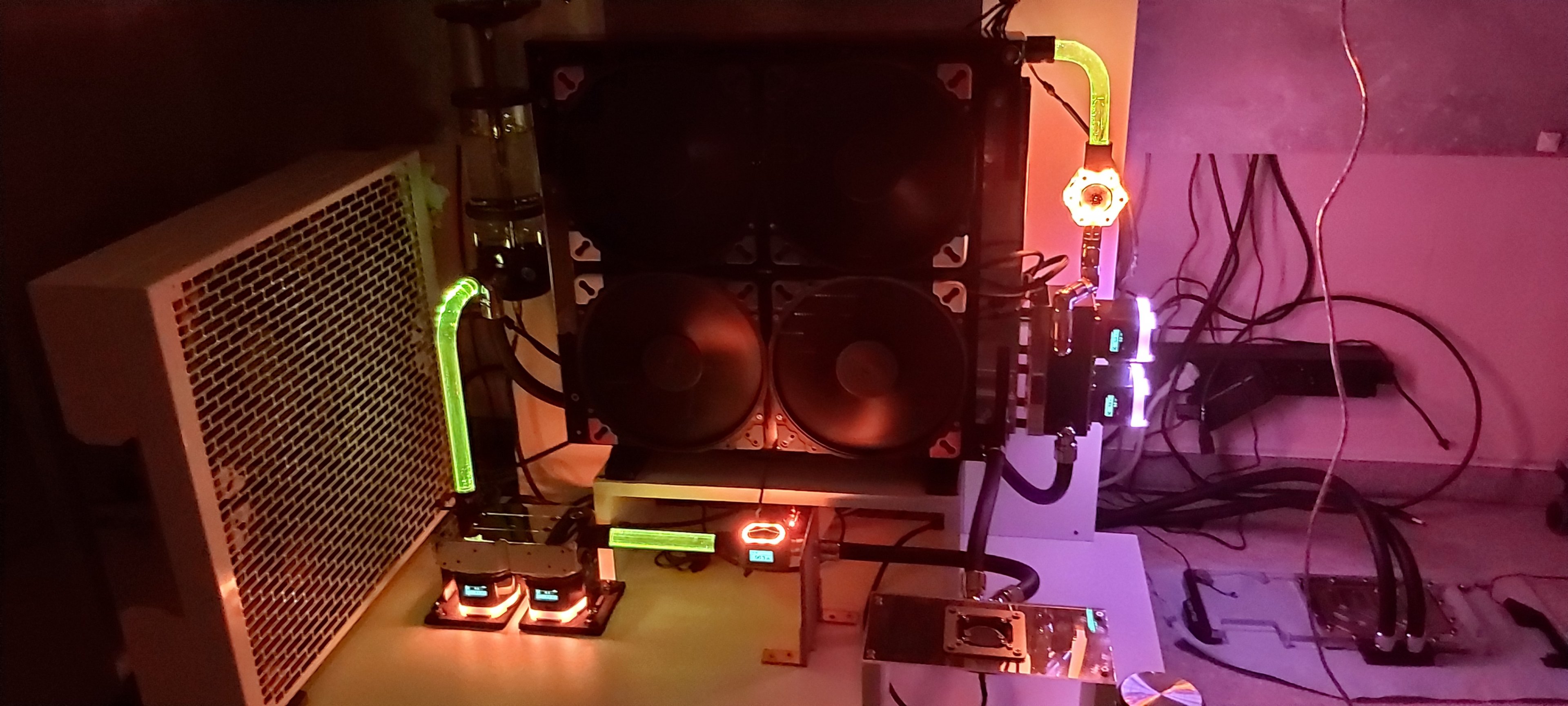

Ja der 2. Slot hat nur 8x

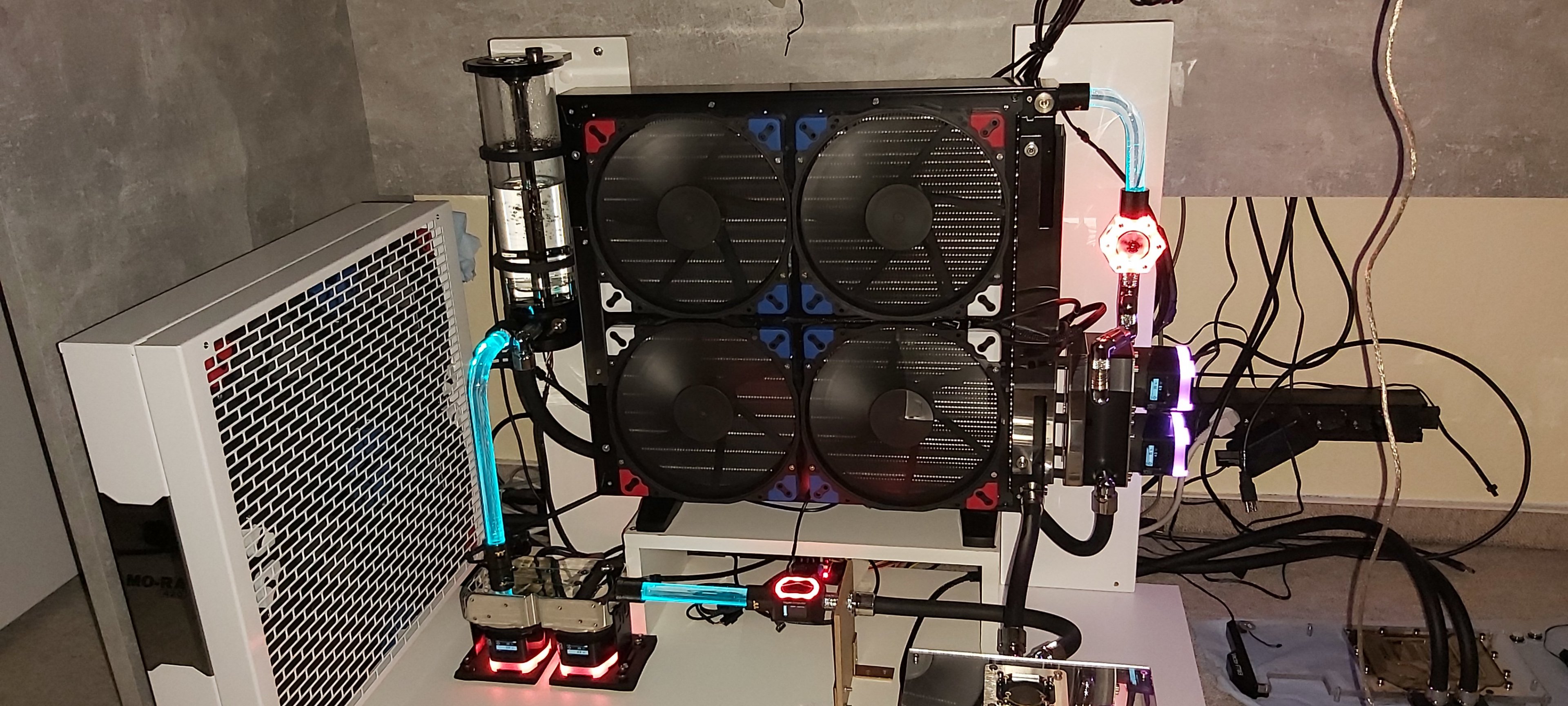

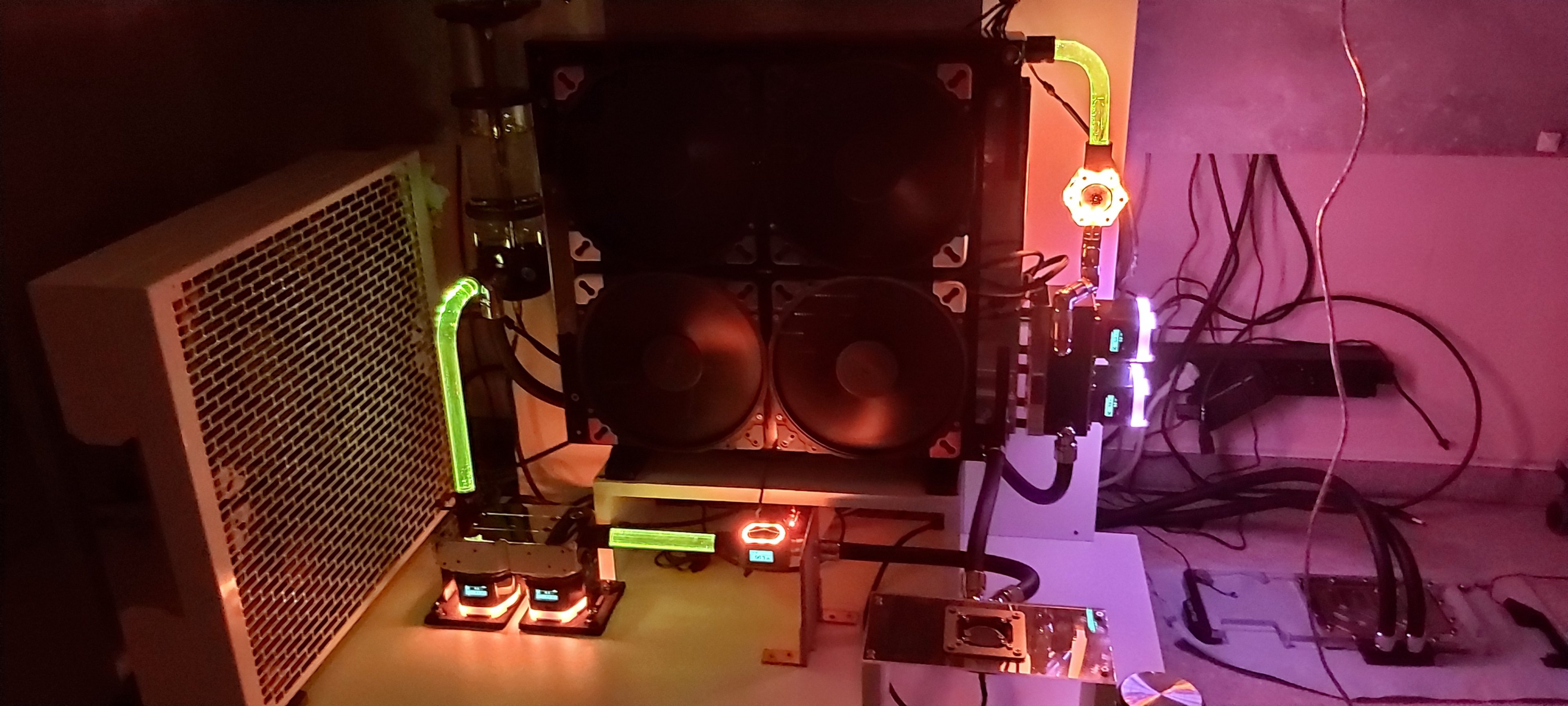

Habe das Problem jetzt gelöst indem ich einen costum loop angeschlossen habe mit Schnelltrennern geht das fix
Werde wohl am Dienstag die Grafikkarte umbauen und am loop mit anschließen bin schon gespannt wie die Temperaturen damit werden
