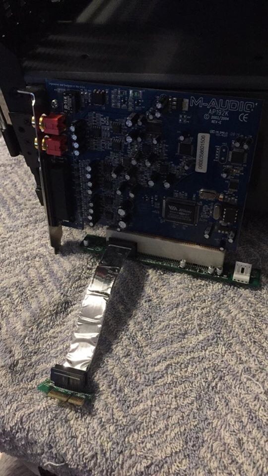

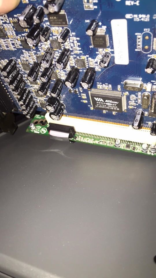

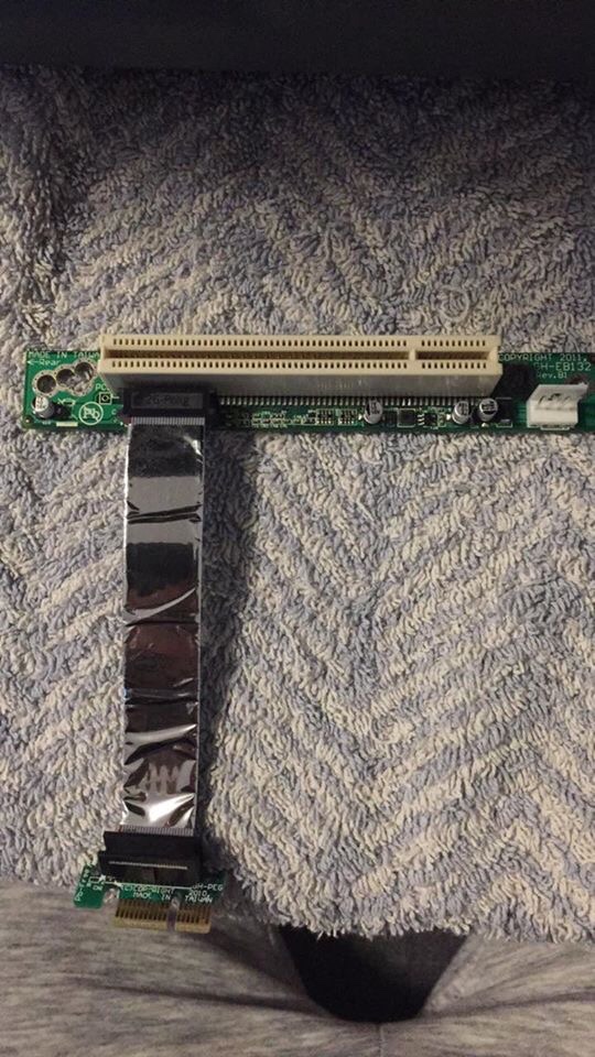

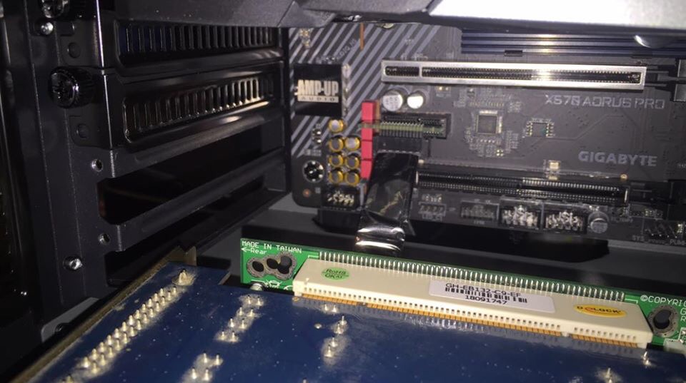

Hallo zusammen. Stehe grade vor nem Riesen Problem. Das mit dem Riser Adapter haut irgendwie nicht so ganz hin. Das Kabel selber ist nach vorne gerichtet was eh schon totaler Blödsinn ist. Auf dem PCI Adapter steht REAR auf einer Seite ist schon richtig, dass die Rückseite der Karte ebenfalls auf diese Seite zeigen muss oder? Hat jemand eine Idee?
An dem Adapter ist ein Floppy Stromanschluss. Wird der auch benutzt? Das ist nicht nur ein Riser, das ist eine PCItoPCIe Bridge, und der Chip braucht Strom.
So weit war ich ja noch nichtmal^^ Ich bring das ding nicht eingebaut. horizontal ist kein Platz und Vertikal ist das Kabel zu kurz
Laut hersteller wird er Stromanschluss nur gebraucht wenn die Karte die +5V Versorgung braucht, was diese Karte laut deren Hersteller nicht tut.

Sowas lässt sich ins Gehäuse immer nur vertikal einbauen. Wenn das Kabel dafür zu kurz ist, dann ist der Adapter schlicht nicht für dein Gehäuse geeignet. Die Soundkarte sieht mir auch sehr nach 2003 aus... Sicher das das noch sein muss?

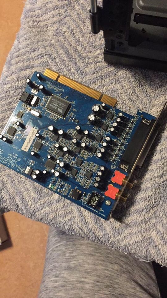

Diese Karte ist nur zum Ausprobieren. Ist hier noch rumgelegen. Wollte die eigentlich Karte noch nicht rausbauen.
Es geht eig. um diese Karte:
https://www.rme-audio.de/de_hdsp-9632.html
Ja da kann ich leider nicht drauf verzichten. Die Karte war ziemlich teuer und läuft noch einwandfrei.
Es war auch gedacht das ganze vertikal zu verbauen. Da ist aber leider Das Kabel zu kurz.

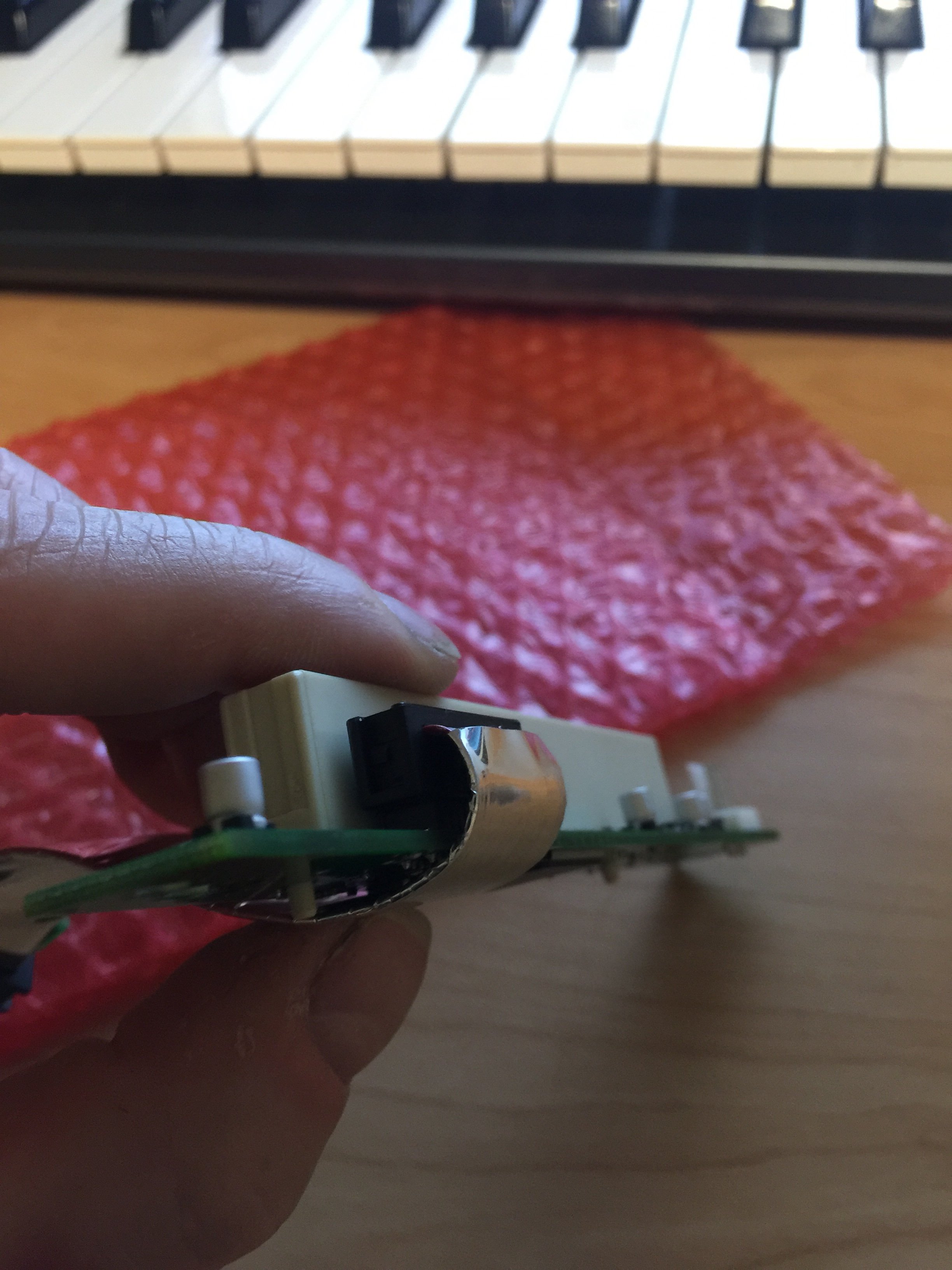

Mal was ganz anderes, Das Kabel ist mir einer Art Alufolie umwickelt. So wie auf dem Bild muss das verbaut werden, dass der PCIe Stecker richtigrum ist. Kann man sich da nicht nen Kurzen ziehen wenn die Folie auf die Lötstellen an der Unterseite der Platine drückt?
