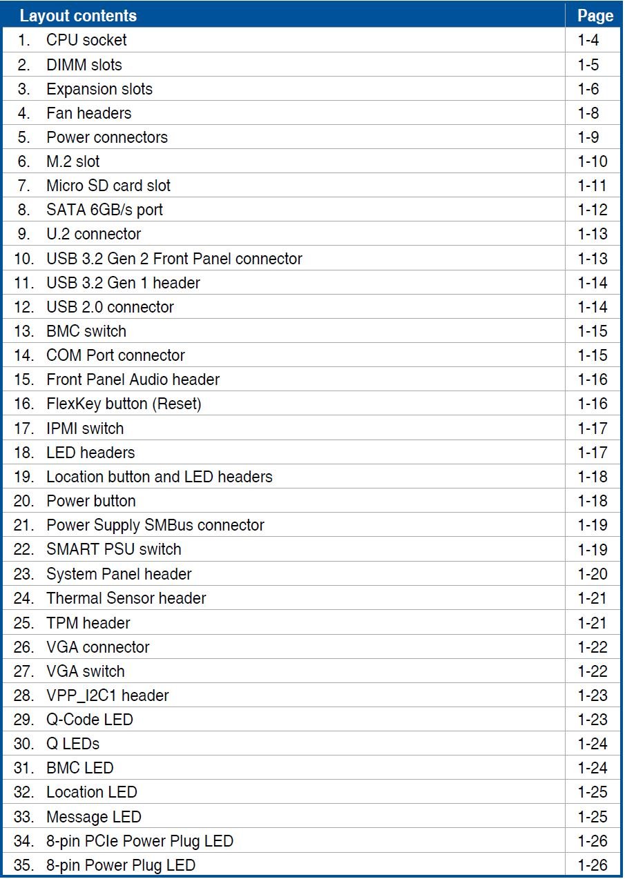

Drewkev schrieb:
VDC schrieb:
Du brauchst halt einen Thunderbolt Header und den wird dein Board einfach nicht haben.
hmmm scheint tatsächlich kein thunderbold zu besitzen...ist schon enttäuschend ...
das thema ist also für mich elredigt mit diesem board, richtig ?
wenn schon mein mb kein thunderbold - header hat, dann ist die frage irrelevant on die karte mit amd-cpu kompatibel ist.
liege ich richtig mit meiner logik ?
