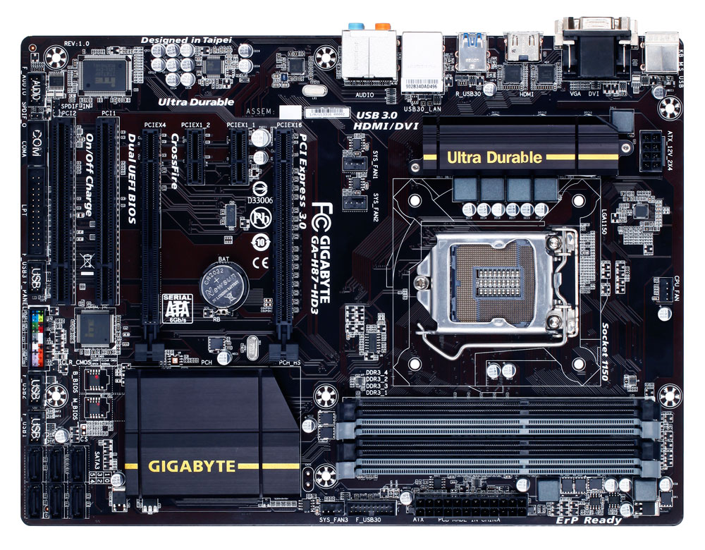

im Zuge der Preissenkung der Radeon FuryX auf unter 400€ (XFX Karte) habe ich überlegt mir eine zweite Karte in meinen Rechner zu setzen. In meinem Gehäuse müsste ich sicherlich etwas basteln um den weiteren Radiator unterzubringen, aber das würde schon funktionieren.
Bislang war ich jetzt fest davon ausgegangen, dass neben der neuen Karte dann auch mein Thermaltake SmartSE Netzteil mit 630W durch ein leistungsfähigeres getauscht werden müsste, aber dann habe ich mir auch mein Mainboard nochmal angeschaut.
Das Gigabyte H87-HD3 unterstützt grundsätzlich Crossfire, nun ist aber der erste Slot mit X16, der zweite mit X4 gekennzeichnet
(siehe Vergleichsbild).
Meine Frage, teilen die sich dann in X8/X8 auf oder bleibt es bei X16/X4?
Wäre super wenn mir da jemand die Augen öffnen kann. Die Herstellerseite bringt mich leider nicht weiter..
greetz
Es bleibt x16 x4,
die x4 kommen nämlich vom Chipsatz und nicht vom Prozessor.

H-MBs können die lanes der CPU nicht auf mehrere PCIe-slots aufteilen, dafür braucht es ein Z-MB, wobei die ganz günstigen das auch nicht können. und bei der anbindung über den chipsatz dürfte schon leistung verloren gehen. schnapsidee mMn.

Bei X8/X8 hätte ich wohl gleich noch bestellt, aber nur X4/X16?? Ist das nicht zu wenig? Die Kommunikation beider Karten läuft über die PCI-Slots, eine weitere Bridge gibt es bei AMD nicht mehr.
Mainboard zu tauschen ist keine Option, bin froh für mein Board ein angepasstes BIOS zu haben, dass der Xeon 1230v3 durchgehend die 3,7GHz hält. Die CPU limitiert bei mir auch nicht, ein Austausch des gesamten Unterbaus daher nicht wirklich sinnig.

Okay, danke für den Link. Habe auch nochmal etwas im Netzt geschaut und es wäre auch richtig blöd wenn ich durch eine zweite installierte GPU meine Soundkarte nicht mehr nutzen könnte, weil die X4 des zweiten PCI-E Slots an die übrigen X1 Slot´s gekoppelt sind.. Die Info´s zum Leistungsverlust bei X16/X4 gegenüber X16/X16 variieren zwischen 1-60%, vielleicht muss ich es einfach selbst ausprobieren :evillol:

Die Aufteilung der PCI-Lanes ist bei meinem Board halt Mist, gerade wenn ich auch noch meine Soundkarte weiternutzen möchte, das habe ich jetzt begriffen^^ Darauf hab ich beim Kauf damals einfach nicht geachtet, aber jetzt nochmal rund 200€ in ein Z87/97 Board zu investieren damit es etwas in Richtung X8/X8/X4 unterstützt wäre auch sinnfrei.
