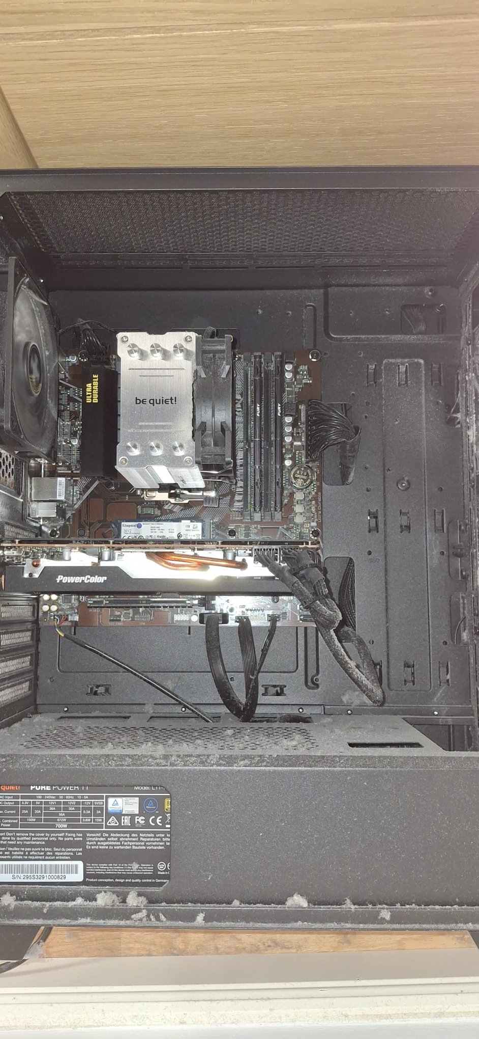

ich hoffe, mein Thema ist hier im richtigen Unterforum. Es geht weniger um eine Kaufberatung, sondern vielmehr um eine Einbaufrage, die direkt mit dem Mainboard und der Platzsituation im Gehäuse zu tun hat.
Ich möchte mir eine PCIe-Netzwerkkarte zulegen (ASUS PCE-AX1800), da mein aktueller WLAN-Stick (ein günstiger TP-Link) sehr unzuverlässig läuft. Alternativ wäre auch ein besserer USB-Stick wie der FritzStick denkbar – aber mir wäre eine interne Lösung per PCIe eigentlich lieber.
Mein Problem: In meinem Gehäuse ist nur noch ein einziger PCIe-Slot frei, der sich direkt unter meiner Grafikkarte (Radeon RX 6700 XT) befindet. Ich bin mir unsicher, ob dort überhaupt noch genug Platz für eine Netzwerkkarte ist – sowohl vom Einbau her als auch in Bezug auf die Kühlung der GPU oder potenzielle Beschädigung der Netzwerkkarte durch Abluft der GPU.
Ich habe euch ein Foto vom Innenraum meines Rechners angehängt. Vielleicht kann mir jemand sagen, ob das funktionieren würde – oder ob ich lieber doch beim USB-WLAN bleibe?

Die (ASUS PCE-AX1800) ist so klein und wird die Lüftung fast nicht stören - aber wo sind denn die Lüfter bei deiner Karte überhaupt?
Eventuell mal entfusseln?
Spricht nix dagegen. Das einzige was passieren kann ist das die Grafikkarte dadurch wärmer und damit lauter wird, weil der Luftstrom etwas blockiert sein wird.

Danke für die schnelle Antwort, die Lüfter der Karte zeigen auf dem Bild nach unten.
Und säubern könnte man den Innenraum auch mal.
Ach , die hast ja kein "echtes" Modell benannt Powercolor hat ja mehr als ein Design mit dem Chip.
Bei einem drei Lüfter Modell wird der Lüfter am Slotblech etwas stärker abgedeckt als bei einem 2 Lüfter Design

rechne mal eher mit einem Filzteppich im CPU Kühlkörper

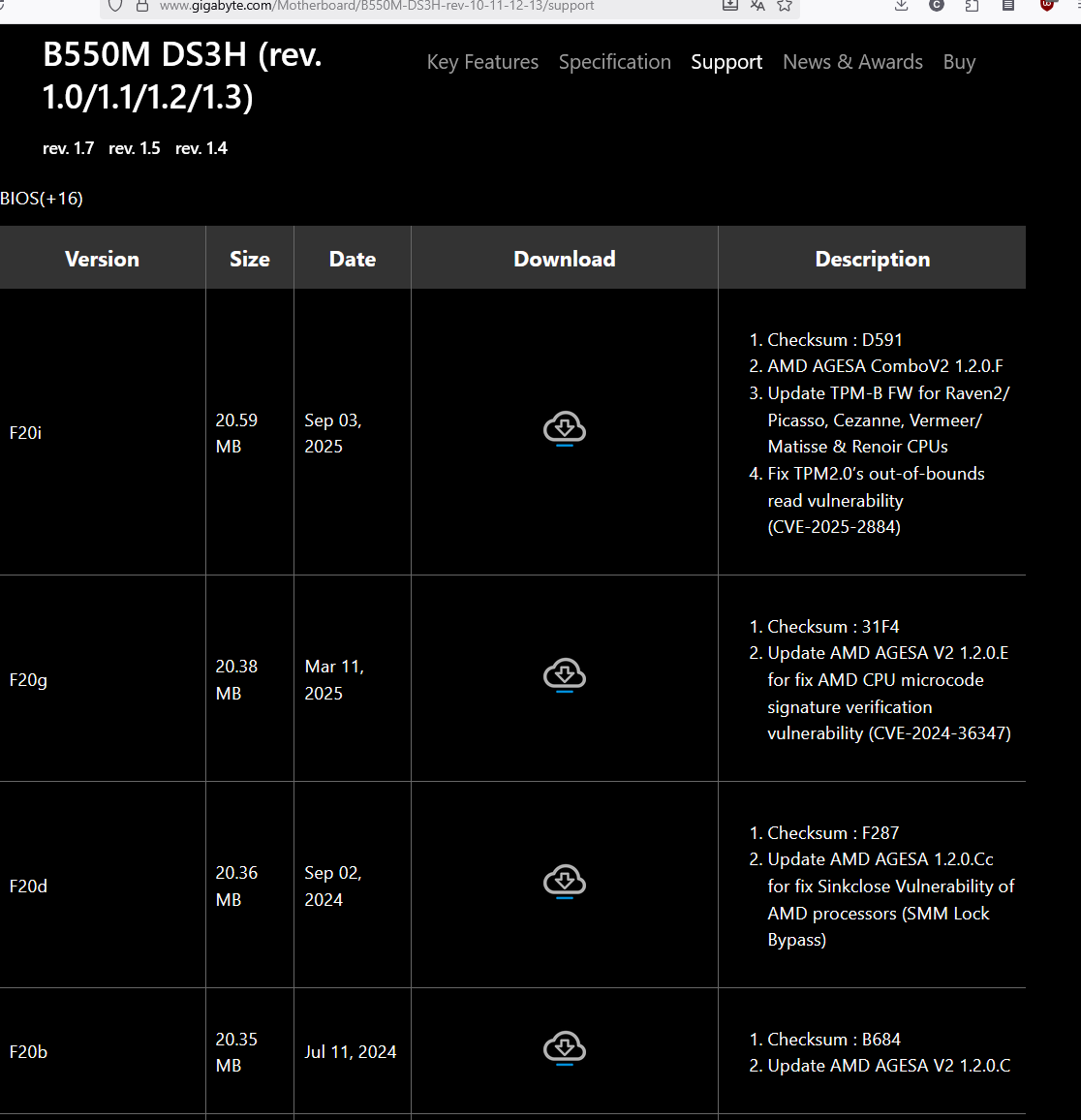

Und mal die Biosversion nachschauen, da gibt es bestimmt auch neuere Versionen.

@dms Bin da gar nicht so bewandert muss ich sagen - wusste nicht dass es unterschiedliche Versionen gibt. Ändert aber nichts dran, dass ich den PCI Slot ohne Angst zu haben benutzen kann? Danke für deine Antwort!
