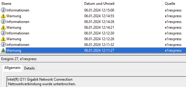

Hallo Freunde, bereits seit Monaten bin ich von dem Fehler betroffen, dass der verbaute I211 "regelmäßig" die Verbindung unterbricht.
Dies trifft vor allem beim Spielen von Path of Exile auf. Dabei fliege ich nicht aus dem Spiel - was mir lieber wäre - sondern der Server buffert und nach einigen Sekunden wird das Spiel fortgesetzt. Stirbt die Figur Spieler dabei ist der Frust immens.
Das ganze geschieht unter Windows10 22H2, 19045.3803, Ryzen7 2700x, 2x16GB RAM und MSI 470X Gaming Pro Carbon.
Im Gerätemanager habe ich die Karte bereits von Gbit auf 100Mbit beschränkt. Dadurch entsteht der Fehler weniger oft. BIOS kürzlich aktualisiert und alle aktuellen Chipsatztreiber ebenfalls. Auch einen neueren Gerätetreiber konnte ich aufspielen - alles ohne Besserung.

Also wenn es beim umstellen auf 100mbit weniger auftritt, würde ich erst mal die Kabelverbindung überprüfen.
Hast du die Möglichkeit mal ein Kabel direkt vom Router an den PC zu stecken und zu schauen, ob es dann auch noch passiert? klingt für mich, als ob eine Netzwerksose oder was weiß ich irgendwie kontaktprobleme hat
Reaktionen: qiller
Jop, würde erstmal die Verkabelung/Kontaktprobleme ausschließen, bevor ich ne neue NIC kaufe.
ist zu 99% das kabel oder die gegenseite; aber ansonsten hol dir eine 2,5gbps NIC mit realtek chipset, nicht die intel. ~25€
Ich vergaß zu erwähnen, dass das Flachbandkabel direkt vom PC an die 6591 Box geht. Stecke ich das Kabel ab erscheint ja "Kein Netzwerkkabel angeschlossen", aber im Betrieb steht ja nur "Verbindung unterbrochen". Würdet ihr dann immer noch das Kabel vermuten?
Ja. Auch anderen Port an der FB testen. Achso und den Eco-Modus der Ports deaktivieren.

Zum testen kann ich das die Tage machen. Es wird jedoch ein flaches benötigt. Es tritt auch außerhalb des Spiels auf. Nur bemerke ich es dabei nicht. Nur durch die Ereignisanzeige.
Tritt es in einem Livelinux auch auf?
Sind Tools wie das MSI Center installiert?
Wurden Windows-„Optimierungen“ vorgenommen?

Kabel selbst oder die Stecker.
Wenn du schreibst, dass du unbedingt ein flaches Kabel benötigst:
Wo und wie genau hast du das verlegt?
Wenn das mechanischer Beanspruchung (Bürostuhl, Fensterrahmen, etc) ausgesetzt ist, dann ist das kein Wunder.

Das Flachbandkabel führt unter zwei Türen durch und ist 8m lang. Es ist dieses https://www.amazon.de/gp/product/B08G4SJ9Z7/ref=ppx_yo_dt_b_asin_title_o04_s00?ie=UTF8&th=1 .
Bevor es sich mit der zeit "legte" hat es sich beim Türen öffnen/schliessen ab und zu etwas aufgestellt, was die Tür blockierte - kann das bereits zu Verletzungen der Adern im inneren führen?
Windows-Tweaks gibt es schon seit Jahren nicht mehr und MSI Center ist nicht installiert. Da ich gerade keinen Stick o.ä. habe kann ich eine Livelinuxversion noch nicht testen.
Auf jeden Fall.
