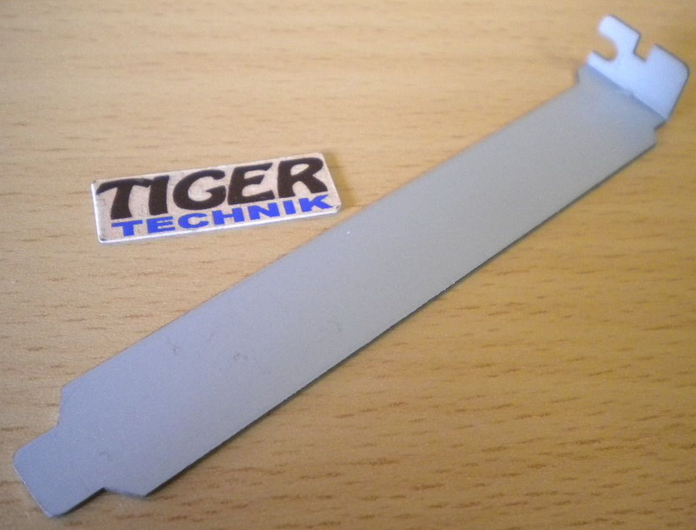

Wenn du den CPU- Kühler nicht abnehmen willst, dann könnte dir ein selbst gebasteltes Spezialwerkzeug in Form eines L- Winkels vielleicht weiterhelfen.
Auf die zukünftige Kontaktseite des Winkels könntest du dann ein dünnes Stück Gummi aufkleben für besseren Halt auf der Slot- Sicherung und um für den Fall der Fälle etwas gewappnet zu sein.
Als Winkel würde ich es als erstes mal mit einer Slotblende vom Gehäuse ausprobieren und die bei Bedarf mit einem flachen, schmalen Stück Holz (z.B. von einem Zollstock) verlängern.
https://www.tiger-technik.de/images/product_images/popup_images/6643_0.jpg
