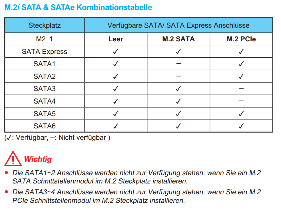

Es ist ein MSI Z170A PC-Mate mit einem M.2-Slot. Ich weiß, dass die SSD und die Grafikkarte harmonieren würden. Nur ich bin mir nicht sicher mit der PCIe-Soundkarte.
Edit:
Also dem Handbuch entnehme ich folgendes: Wenn ich eine M.2 PCIe SSD installiere, sind die SATA-Anschlüsse 3 und 4 (von 1-6) nicht mehr verfügbar. Das würde, falls ich das richtig interpretiere, bedeuten, dass die Grafikkartenanbindung weder durch die SSD, noch durch die Soundkarte beeinträchtigt wird. Falls das so korrekt sein sollte, heißt es mal wieder RTFM :D
Schon das ist grottenfalsch.

Das deaktiviert bei M2 mit NVMe Protokoll keinen Port, bei allen anderen Anbindungen 1.
@HominiLupus
Gut, dass du mich auf meinen Irrtum hinweist, schlecht, dass du mich nicht aufklärst. Wärst du so gut?
Ich hänge mal ein Bild an das mich zu dieser Annahme kommen lässt.

Da hast du recht. Das hieße, ich könnte dann nur noch eine zusätzliche Platte ansteuern. Ich denke zwar, dass ich damit hinkommen werde, aber toll ist das trotzdem nicht.

Normalerweise wie z.B.motorazrv3 schreibt hat der Z170 Chipsatz genug Lanes (20) um diese Dinge unabhängig voneinander zu handhaben. MSI hat hingegen leider ein mieses Board entwickelt.

Jupp. Zum Beispiel. Das meint er. Blick ins Handbuch hilft.
@drSeehas weil er eine M.2 SSD mein und keine PCIe SSD. Wenn die M.2 SSD auf dem Board im PCIe Modus läuft, dann werden zwei SATA Slots weg geschalten und wenn die M.2 SSD im SATA Mode läuft werden zwei andere SATA Slots weg geschalten.
Und wenn du lesen kannst, steht auf dem Bild dann auch M.2 SATA und M.2 PCIe

Jedenfalls ist das Board bereits auf dem Rückweg und ich warte nun auf das Eintreffen des MSI Z170A SLI PLUS. Nach Handbuch wird dort alles nach meinen Vorstellungen funktionieren.
