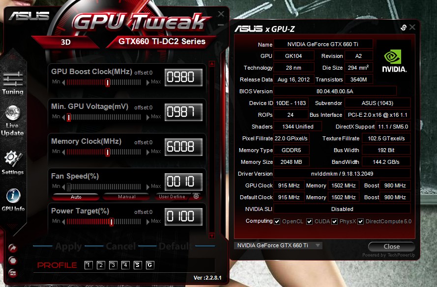

Irgendwie will das bei mir nicht ich habe die exe geöffnet und es öffnet nur kurz ein cmd fenster und schliesst es wieder( sorry mir will gerade der ausdruchnicht einfallen) Wenn ich neustarte wie in der Anleitung befohlen passiert nichts also in dem sinne in gpu-z von asus steht immernoch pcie 2.0. Ist dies einfach nicht aktuell oder hat es nicht funktioniert?BZw wo könnte ich es nachschauen?

geht bei mir nicht hab als adminstrator ausgeführt und gleich danach neugestartet. könnte es daran liegen das ich Windows 7professionel habe oder ne andere grafikarte. Oder ist das wirklich die richtige nvidia seit die ich verlinkt habe ist das vlt fake

so siehts bei mir aus trotz ausgeführtem patch.
Wie müsste ich das in der registry machen bzw was muss ich achten damit nichts passiert
