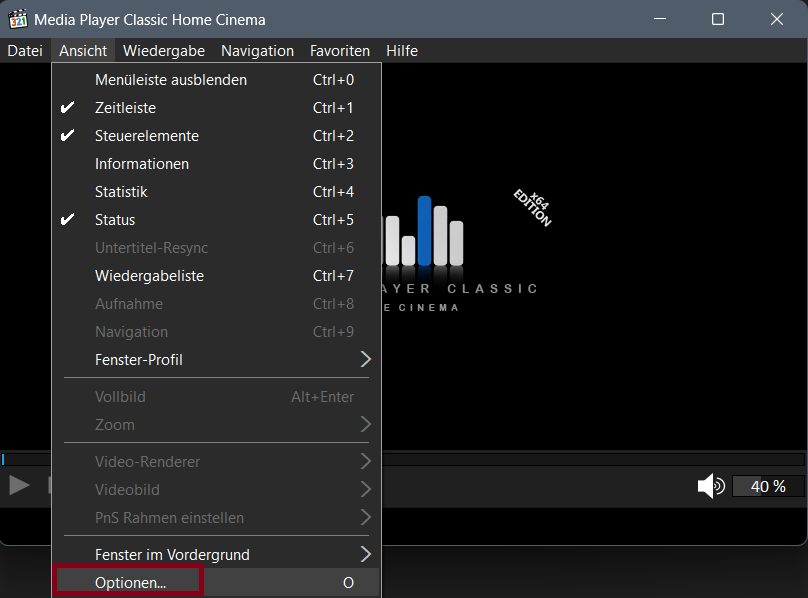

In MPC-HC folgendes:
Dann mal ne .mkv oder .mp4-Datei mit AC3/EAC3/DTS/DTSHD-Spur mit dem MPC-HC abspielen. Das ist der Passthrough-/Bitstreaming-Modus, d.h. sämtliches Windows-Audio Mixing ist hier außen vor und allein dein AVR ist entscheidend. Wenn da nix aus deinen Lautsprechern kommt, würde ich mal beim AVR oder der HDMI-Verbindung weitersuchen.

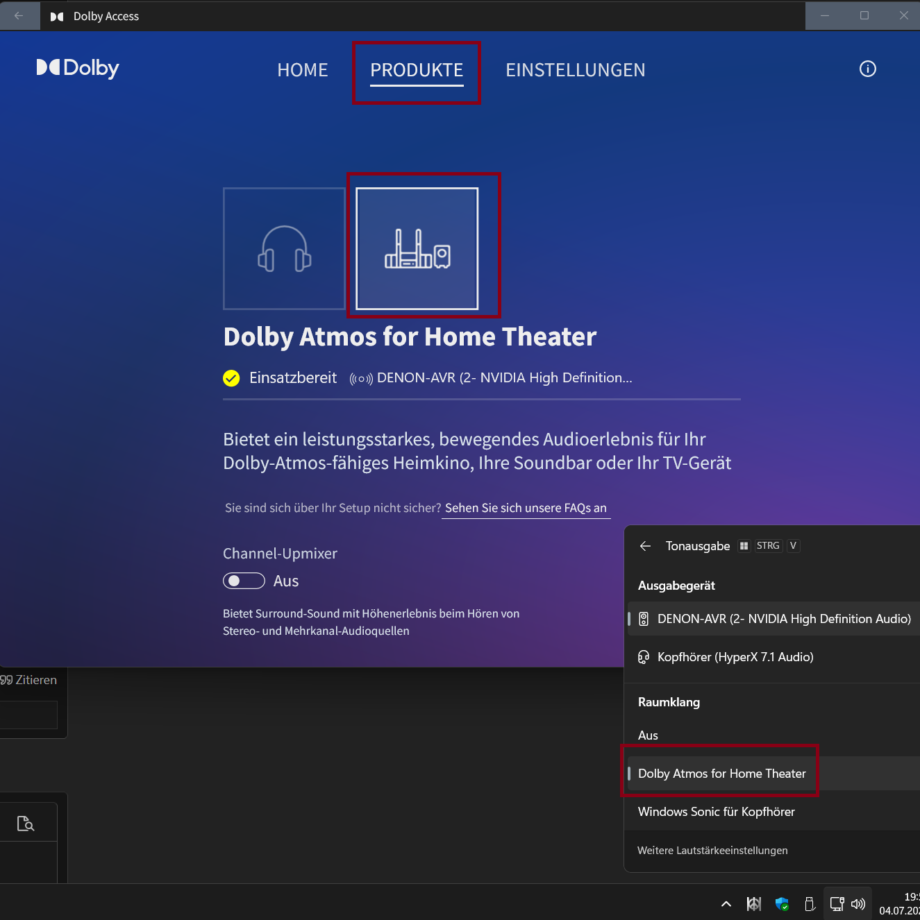

@typischjayy Ich meinte die Dolby Access App aus dem Windows Store. Die kostet nur für Kopfhörer. Aber wenn du Atmos in den Soundsettings auswählen kannst, solltest du die ja schon installiert haben.
Ist nur für Kopfhörer.typischjayy schrieb:Ich muss einen kostenpflichtiges Abo für diese App abschließen das sehe ich nicht ein.

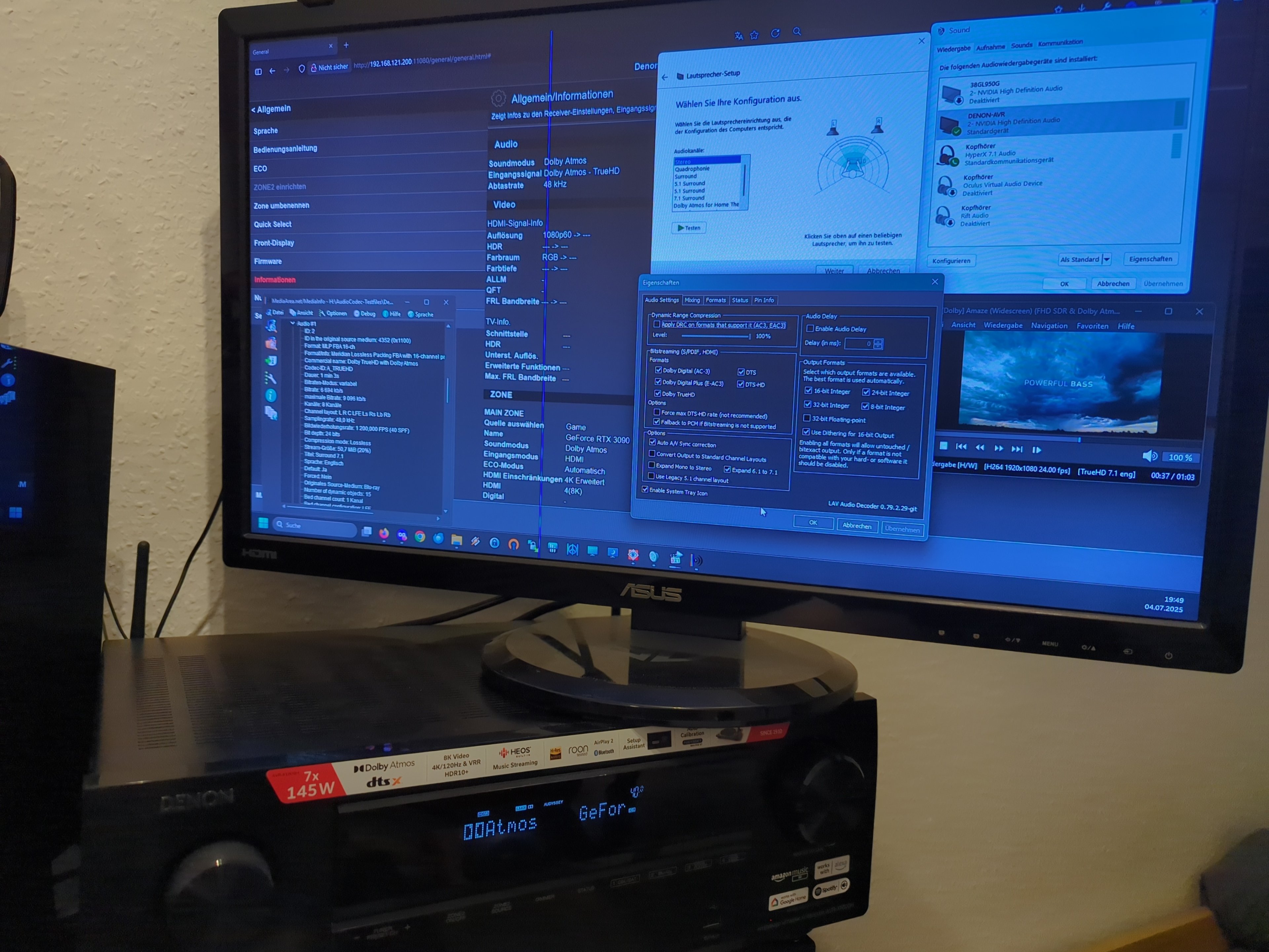

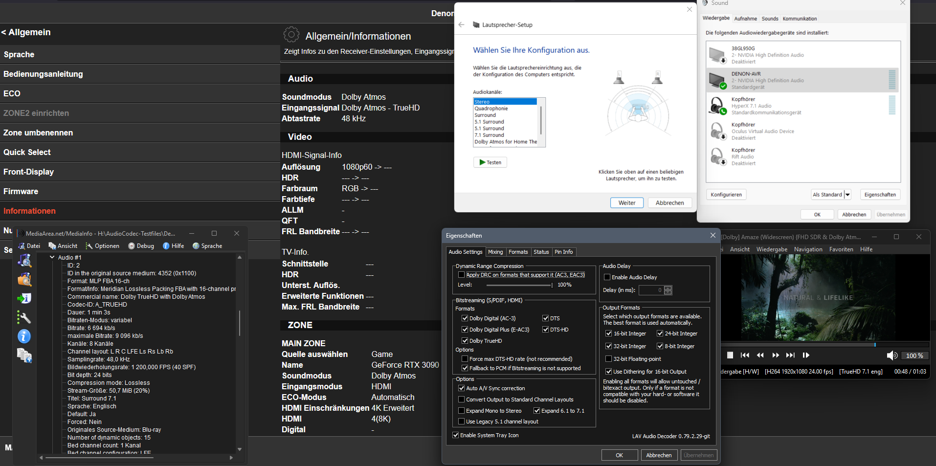

Hier, hab mal zum Spaß auf Stereo 16bit/44kHz gestellt. Bitstreaming geht trotzdem:Habu schrieb:Ja, das meinte ich. Bei den "normalen" Modi weiß ich Bescheid, da kann man einstellen, was man will.

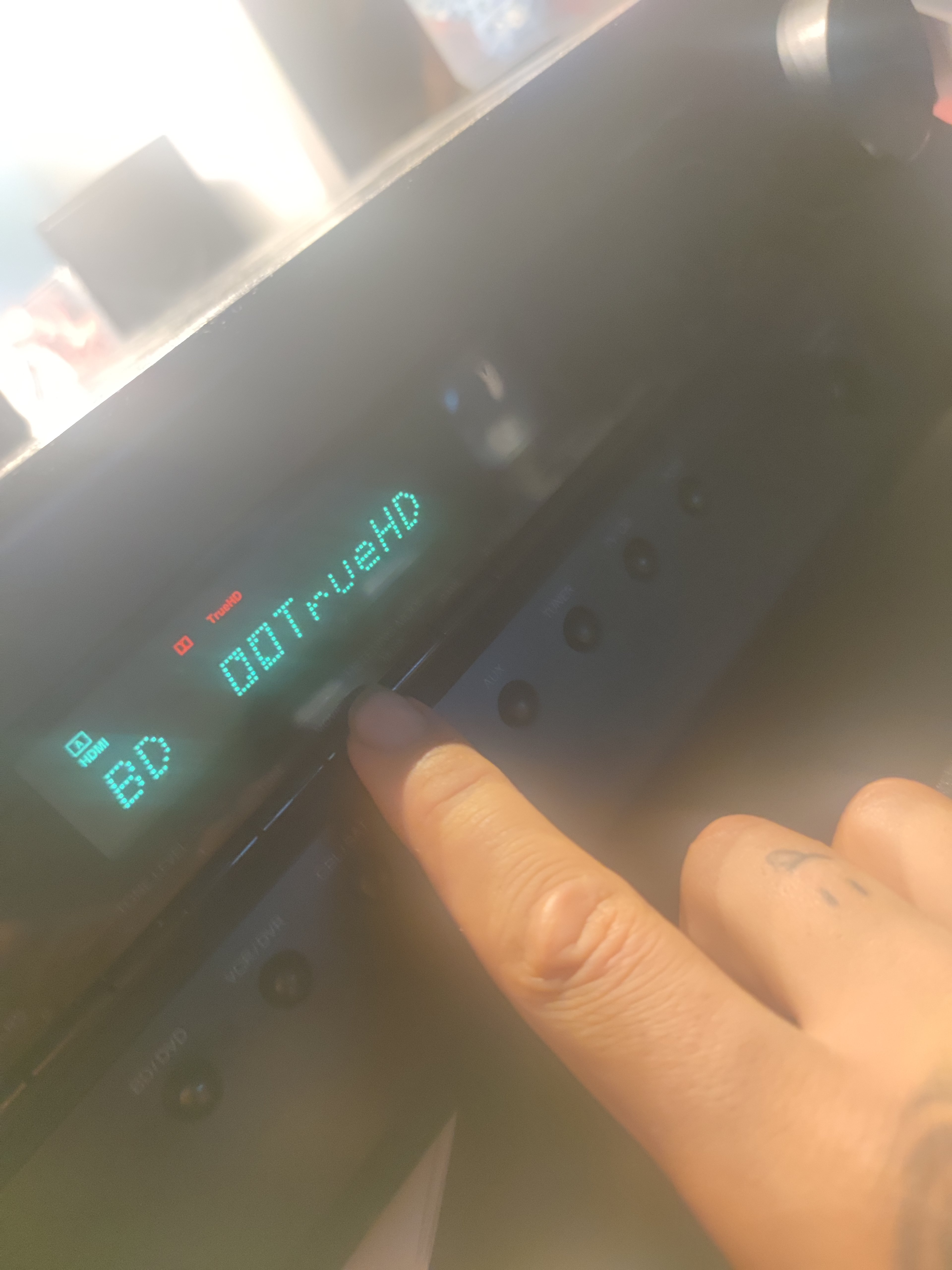

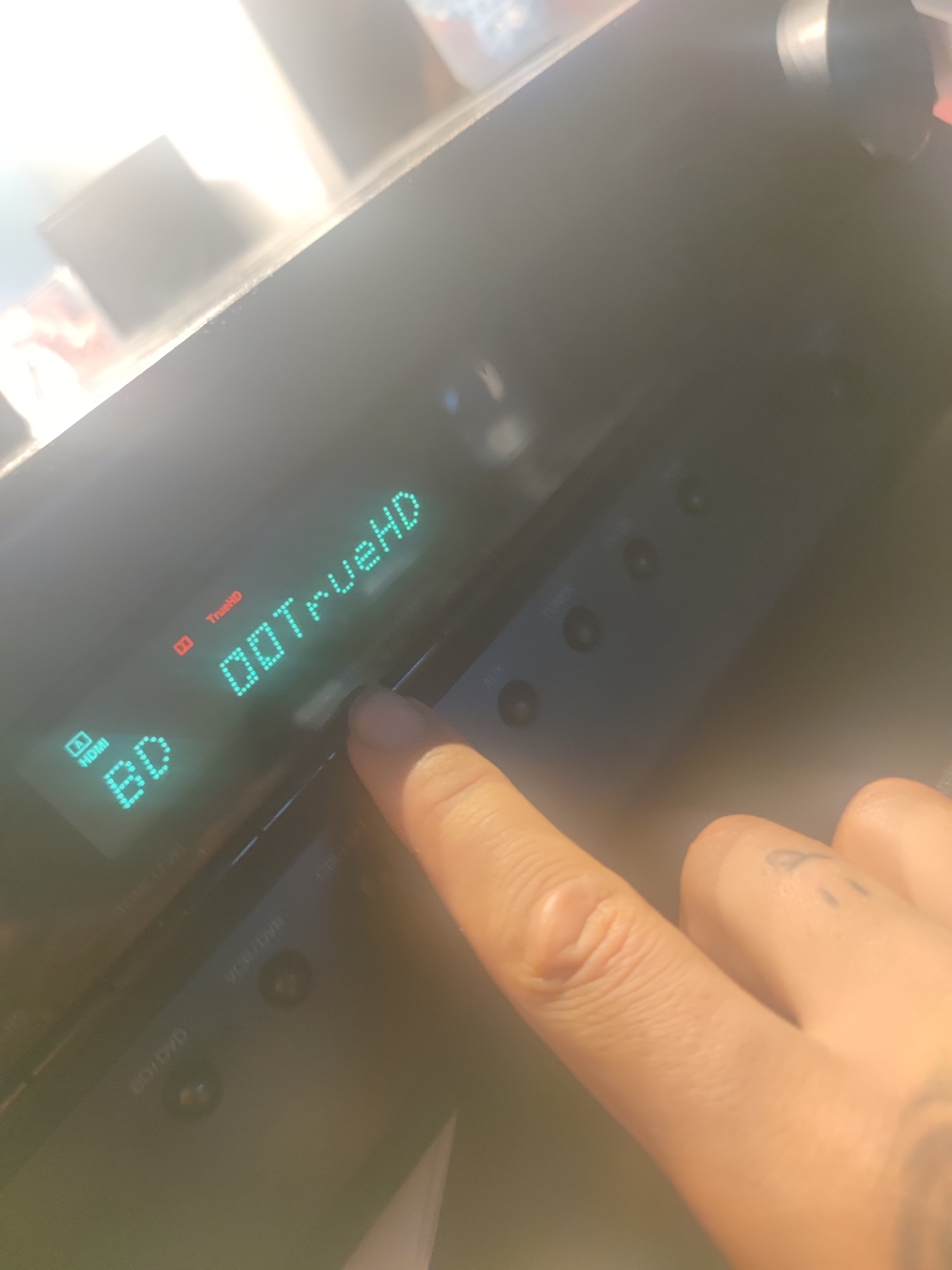

Das Problem ist immer noch wie vorher das Dolby Digital und TrueHD zwar im Receiver angezeigt werden endlich, ABER ich habe KEINEN Ton...

Das wollte ich auch nicht bestreiten, aber die Kombination aus Soundformat Atmos und Bitstreaming hab ich noch nie probiert. Hab das aber gerade nachgeholt mit dem Ergebnis: Bitstreaming geht trotzdem.qiller schrieb:Bitstreaming geht trotzdem

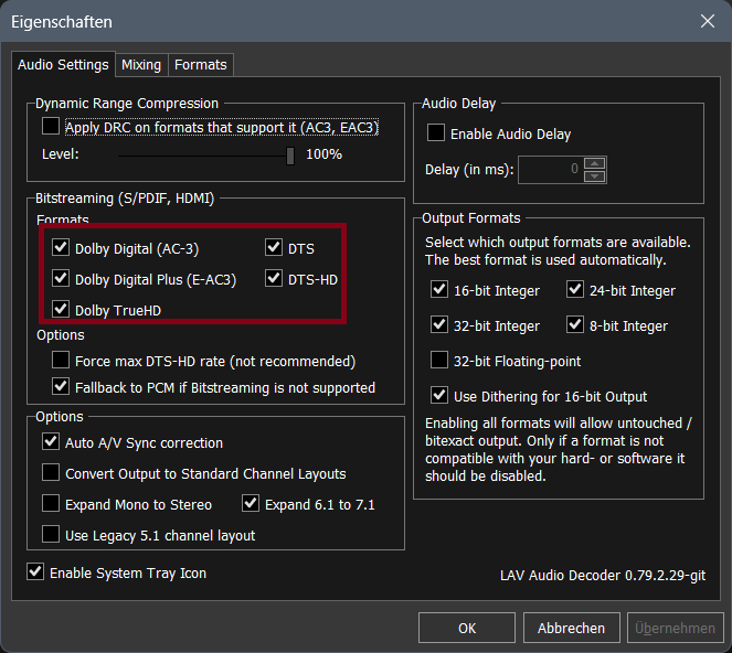

Wie sehen denn die Settings in MPC aus? Ich brauch für Bitstreaming die externen LAV Filter, aber bei @qiller ist es ja direkt dabei. Meine Version ist glaube ich schon ziemlich veraltet und wird praktisch nie genutzt.

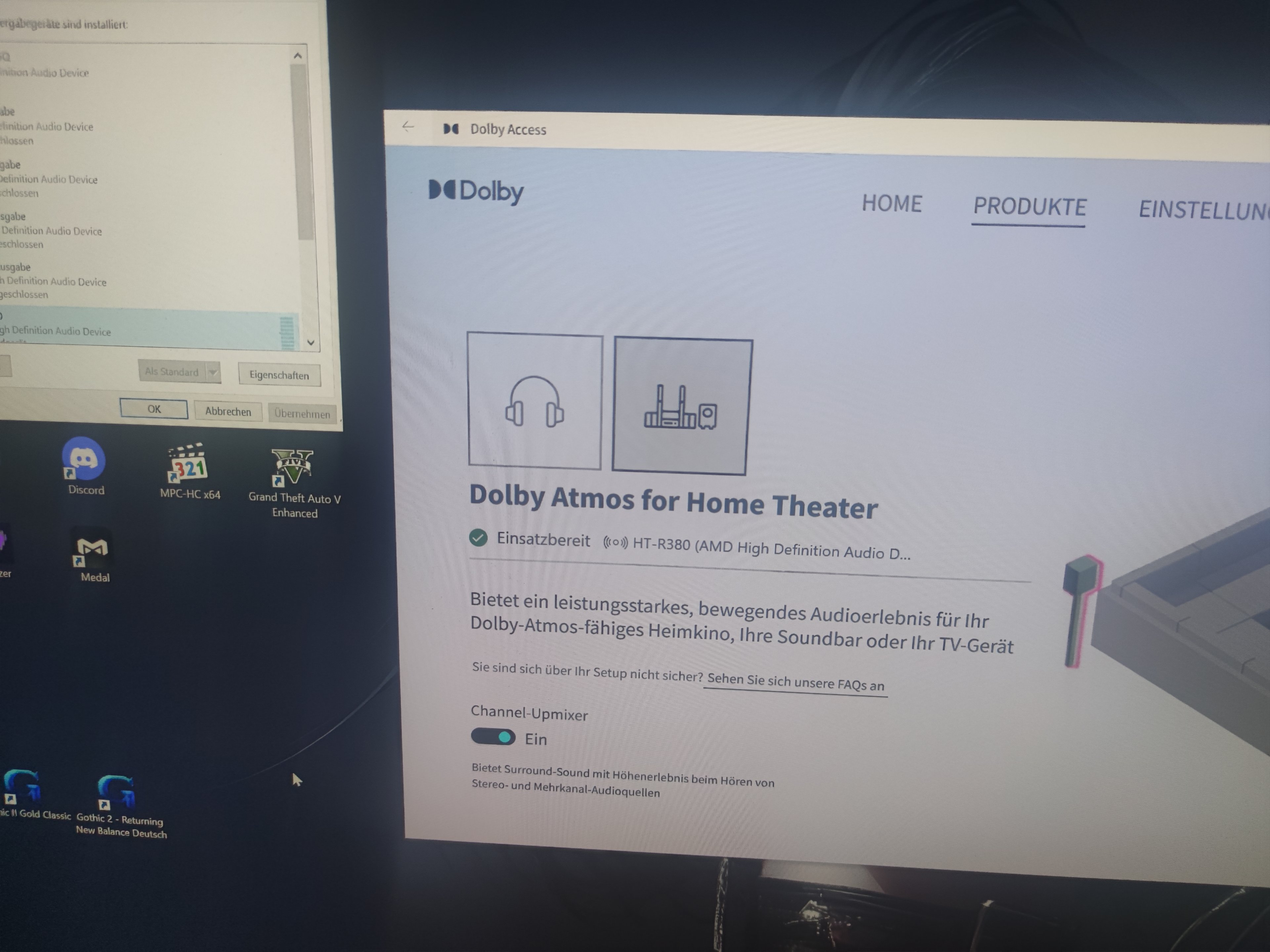

Für Spiele, die selbst kein Atmos unterstützen, muss ich in der Dolby Access App den Channel Mixer anschalten, dann wechselt auch die Anzeige von Multi auf DD+. Bitstreaming geht bei mir dann aber immer noch.

Die LAV-Filter werden doch mit MPC-HC regelmäßig aktualisiert, also ich hab einfach die internen gelassen, funktioniert wunderbar bei mir. Früher hatte ich mal externe eingebunden, wo ich noch ffdshow nutzte. Aber das schon lange ersetzt worden, weil damit auch kein HDR mehr ging.Habu schrieb:Wie sehen denn die Settings in MPC aus? Ich brauch für Bitstreaming die externen LAV Filter, weiß nicht ob das bei neueren Versionen von MPC auch noch nötig ist, meine ist glaube ich schon ziemlich veraltet und wird praktisch nie genutzt.

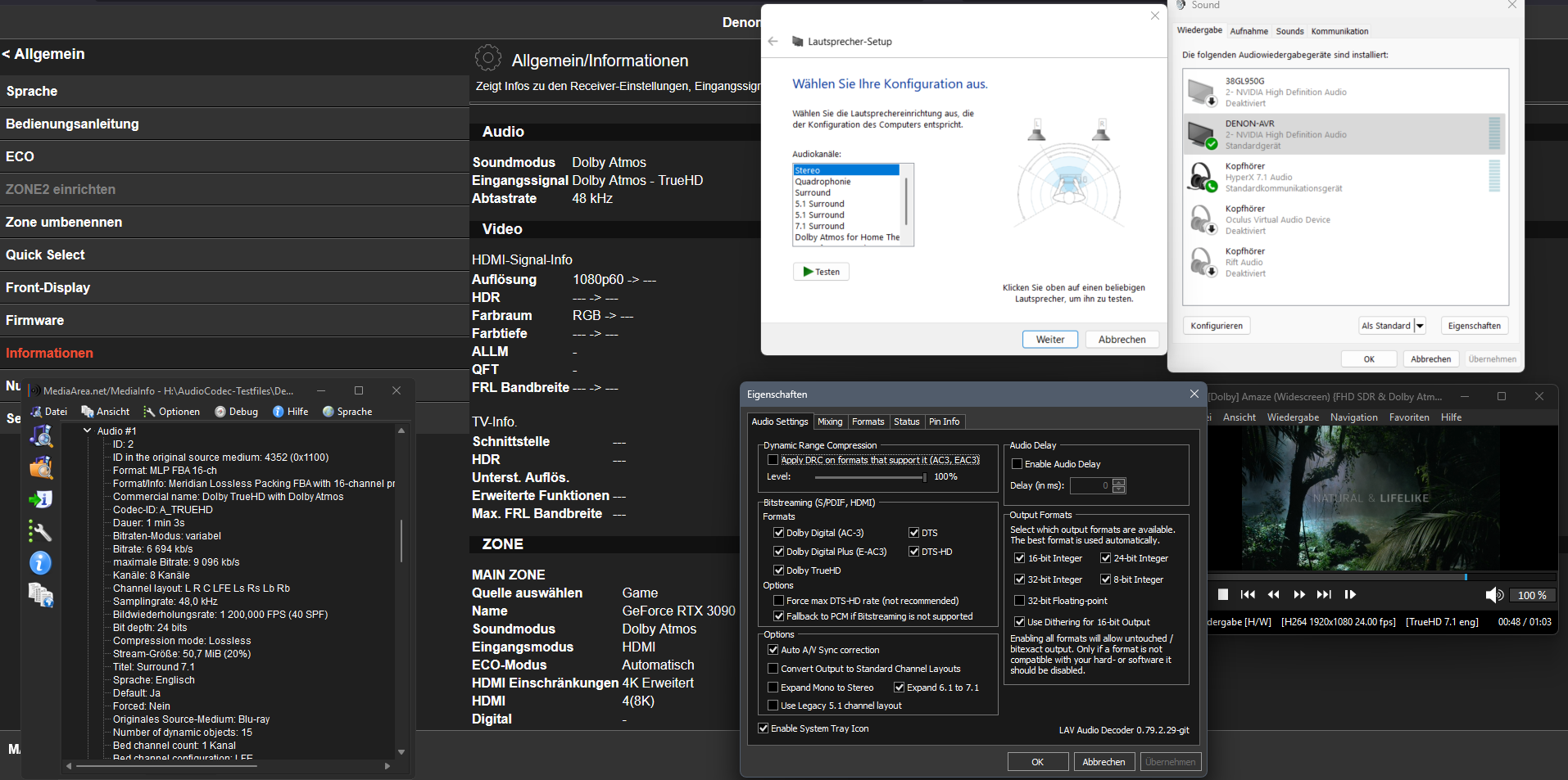

Ah ok, muss ich mal testen. Mein Lieblingsbeispiel war immer Horizon Zero Dawn vs. Horizon Zero Dawn Remastered. Beim Original bleibt mein AVR auch immer auf Multi-PCM, das Remaster scheint aber Atmos zu unterstützen, da schaltet der AVR um auf Atmos. Generall sehe ich bei neuen Games immer Atmos.Habu schrieb:Für Spiele, die selbst kein Atmos unterstützen, muss ich in der Dolby Access App den Channel Mixer anschalten, dann wechselt auch die Anzeige von Multi auf DD+.
Ob das aber irgendwie relevant ist bei nem Lautsprecher-Setup ohne Höhen-Lautsprecher? Also zumindest als ich mal in Cyberpunk 2077 einen Vergleich zwischen "Dolby Atmos for Home Theater" und dem normalen 7.1-PCM-Setup gemacht hab, hätt ich bei nem Blindtest nicht gewusst, wo Atmos aktiviert wäre und wo nicht^^. Wahrscheinlich funktioniert das wirklich erst mit Höhen-Lautsprecher vernünftig.
Mir fehlt noch die Antwort auf den Bitstream-Test. Der umgeht nämlich sämtlichen Windows Kram und schickt einfach die Original-Audiospur Bit für Bit zum AVR. Die MUSS der AVR dekodieren und abspielen können. Wenn das schon nicht geht, gibt es irgendein HDMI-Übertragungsproblem o. ein Problem mit den AVR-Einstellungen. Daher testen! Testfiles kannste bei Demolandia runterladen.typischjayy schrieb:Das Problem ist immer noch wie vorher das Dolby Digital und TrueHD zwar im Receiver angezeigt werden endlich, ABER ich habe KEINEN Ton...

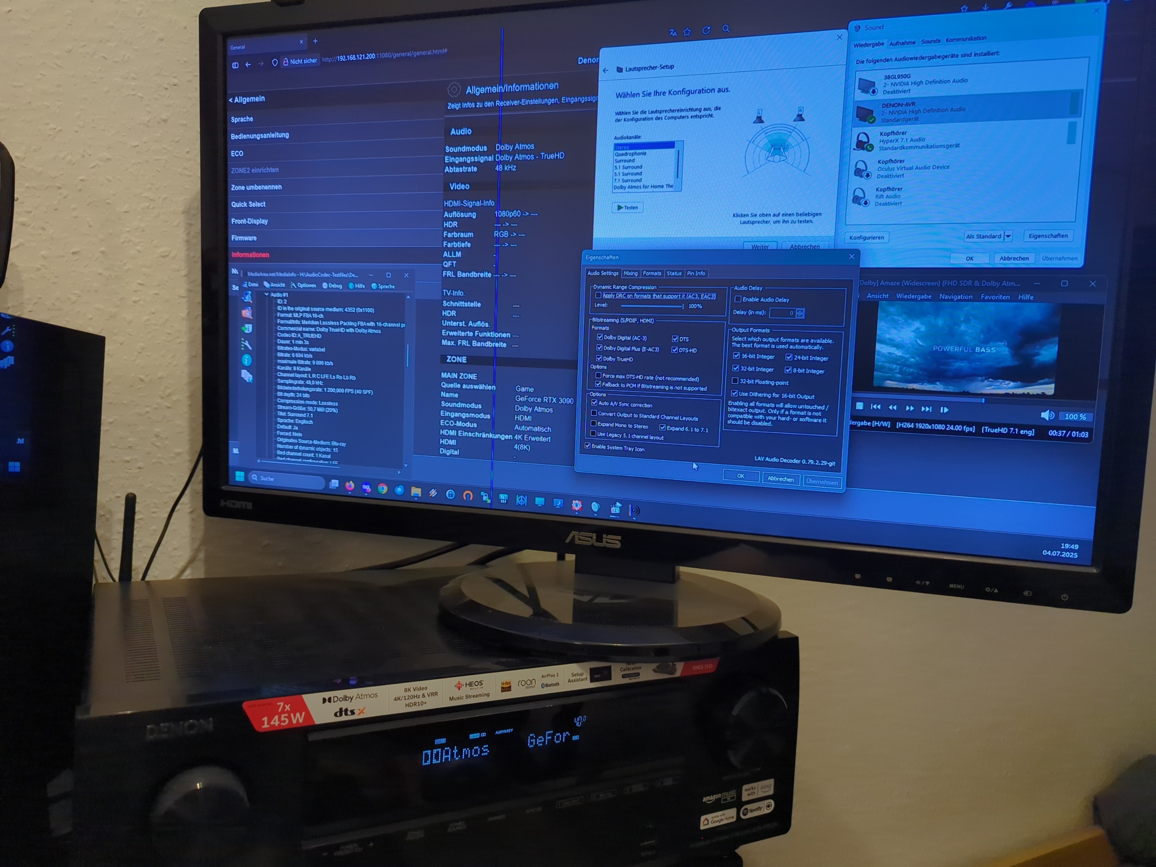

Um es vielleicht noch einmal ziemlich genau und kurz zu machen:
Wenn ich bei Windows auf auf Dolby Atmos Stelle zeigt der AVR ist korrekt an aber ohne Ton.
Stelle ich bei Windows auf 5.1 habe ich zwar Ton aber nur Multichannel Stereo bzw kann zwar 5.1 kriegen über die "Direct" Einstellung im AVR aber ich will ja eben das nicht.
Warum zeigt der dumme AVR bei 5.1 PCM an aber bei Atmos zeigt er Dolby an?

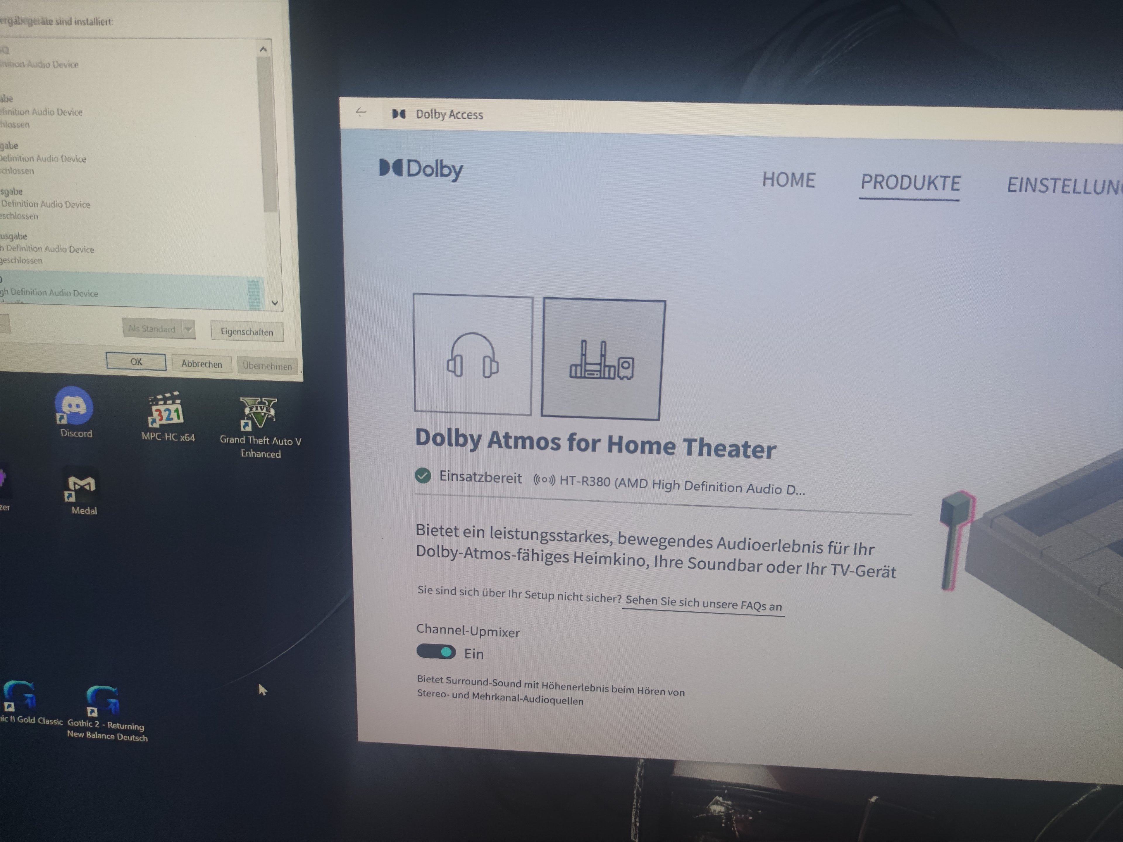

Also ohne den Channel Mixer kommt da einfach Multi Channel PCM bei mir. Sollte also auch klanglich keinen Unterschied machen. Aber wenn man kein PCM im Display sehen will, muss man den Channel Mixer benutzten. Das klingt dann aber wirklich scheußlich, kann ich nicht empfehlen.qiller schrieb:Ob das aber irgendwie relevant ist bei nem Lautsprecher-Setup ohne Höhen-Lautsprecher? Also zumindest als ich mal in Cyberpunk 2077 einen Vergleich zwischen "Dolby Atmos for Home Theater" und dem normalen 7.1-PCM-Setup gemacht hab, hätt ich bei nem Blindtest nicht gewusst, wo Atmos aktiviert wäre und wo nicht^^.
Sehe aber gerade erst, dass der Receiver von @typischjayy gar kein Atmos unterstützt. Also darf in den Soundsettings auch kein Atmos ausgewählt sein, die App kann runter und als Format zum Beispiel 7.1 24bit 48khz einstellen. Alles andere wie auf den Bildern von @qiller und es sollte bei MPC laufen. Bei Spielen dann kommt dann immer noch PCM.
