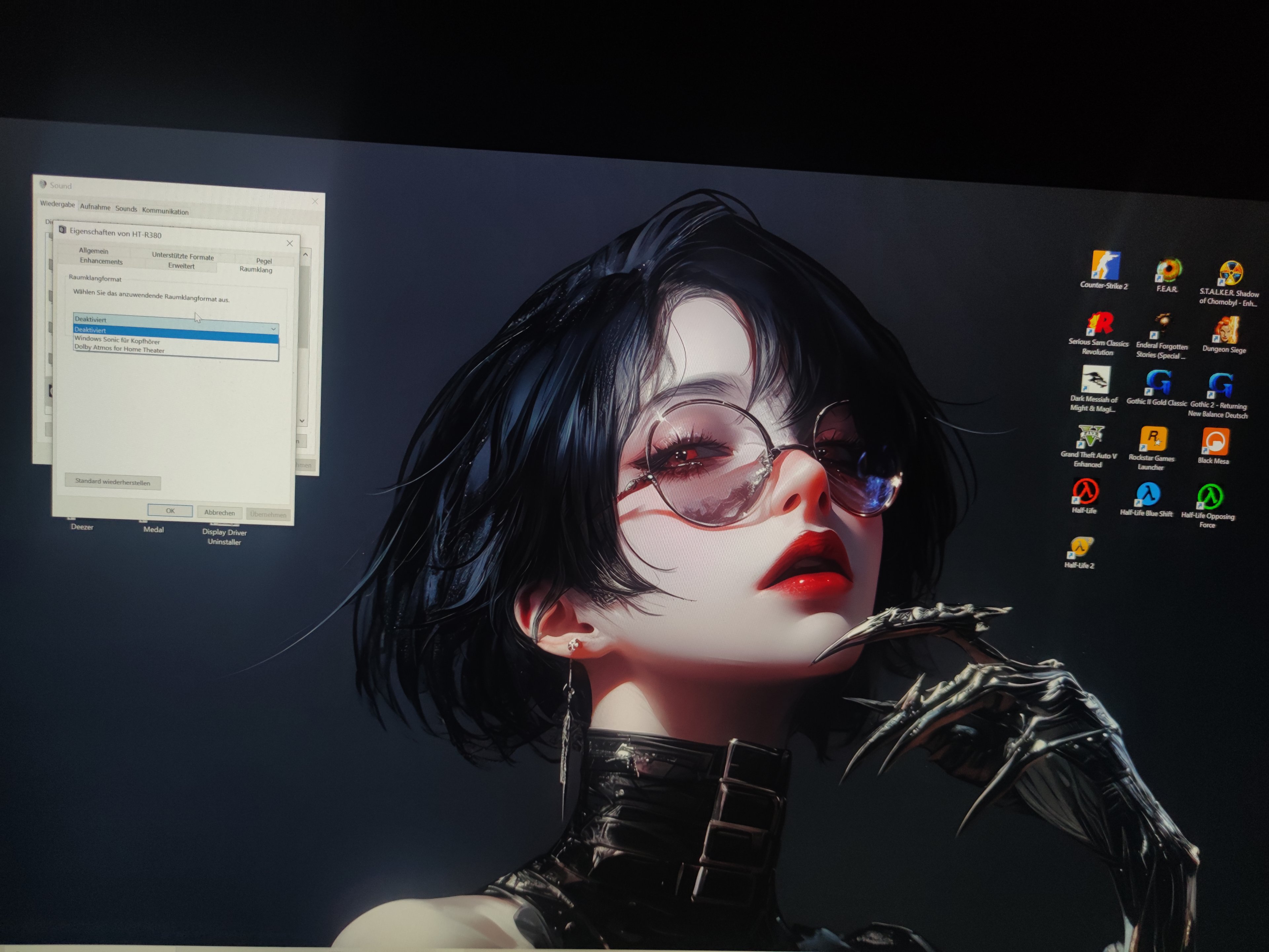

Sehe aber gerade erst, dass der Receiver von @typischjayy gar kein Atmos unterstützt. Also darf in den Soundsettings auch kein Atmos ausgewählt sein, die App kann runter und als Format zum Beispiel 7.1 24bit 48khz einstellen. Alles andere wie auf den Bildern von @qiller und es sollte bei MPC laufen. Bei Spielen dann kommt dann immer noch PCM.

Bringt alles nichts und der UpMixer war schon deaktiviert siehe Screenshot...
Ja kann nur 5.1 auswählen aber dann kommt PCM!
takt0r schrieb:
Ich habe mir nochmal deine Screenshots angeguckt. Du besitzt den Onkyo HT-R380, richtig? Dieser AVR hat keine Dolby atmos Unterstützung, entsprechend kann das Signal nicht korrekt verarbeitet werden, ergo kein Ton.
Ja er kann nur 5.1 aber dann kommt PCM auf dem AVR raus.
Ja schade es hat ja funktioniert aber jetzt habe ich nur noch PCM
@typischjayy Mein Stand ist immer noch, dass das ohne Atmos nur auf den Konsolen geht. :(
