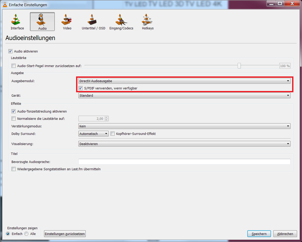

wow, immer noch SEHR verwirrend ... drum andersrum gefragt:
Wie bekomme ich es mit VLC, MPV und/oder MPC-HD (wobei der das als einziger richtig zu machen scheint) hin, dass IMMER der AVR die Signale (bestmöglich) verarbeitet?
EDIT:
So so ... dazu weiß nun keiner mehr was?
Im Artikel ist es schon zu sehen - wichtig ist es das Ausgabemodul auf DirectX zu stellen, sonst erscheint der Haken nicht. Das Gerät darunter kann man auf Standard lassen, dann wird das unter Windows ausgewählte Ausgabegerät verwendet.
