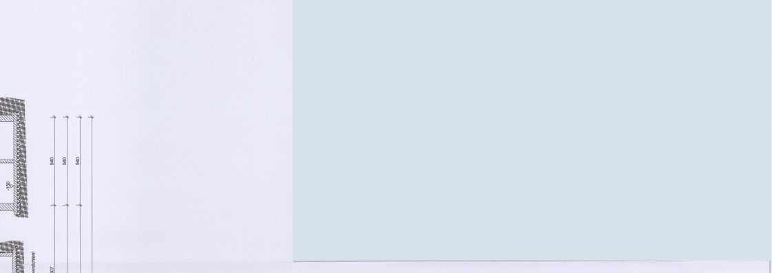

es geht um Scans von großen Bauplänen, z.B. 1 Meter x 80 cm, die mir als pdf vorliegen.
Ich habe natürlich keinen Scanner für solche Maße und kann nichts Größeres als A4 ausdrucken.
Ich möchte aus Qualitätsgründen die Pläne nicht mit dem Smartphone fotografieren, da die Qualität jetzt schon am Rand des Guten liegt.
Der Scan ist ein einziges Pixelbild, es sind keine markierbaren Texte und Objekte darauf (flat).
Die Baupläne sollen nun zu Unterrichtszwecken verwendet werden. Dazu sollen vertrauliche Informationen raus, vor allem Bauplaner und Bauherr. Diese Infos sind immer in einem Kasten im Eck rechts unten.
Die pdfs sollen teils auch zum Download zur Verfügung gestellt werden. Daher sollte die Lösung un-umgehbar sein. Ich habe z.B. einen weißen Deckel auf dem Anschriftenfeld definiert, aber beim Laden des pdfs blitzte doch kurz die vertrauliche Info auf.

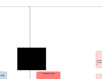

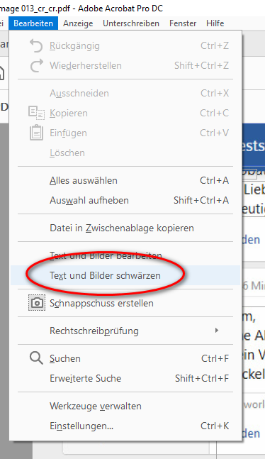

Ich verstehe das Problem leider immer noch nicht. Die meisten PDF-Programme mWn können das (mindestens zwei, wie ich schon mal anmerkte). Exemplarisch habe ich es eben nochmal in Acrobat getestet:
Mit der Maus ein Rechteck ziehen, dessen Inhalt geschwärzt werden soll.
Ergebnis (screenshot):
Zwar kann man unter gewissen Umständen bei Aktivierung in Acrobat die schwarze Fläche verschieben, aber die Information, die da vorher stand, ist nicht mehr vorhanden.
Also, anscheinend geht die Sache wirklich nur in Acrobat Pro.
Ich habe die gesamte Oberfläche in Adobe Illustrator nach "schwärzen" durchgesehen - vergeblich.
Wie gesagt, im PDF sind KEINE markierbaren Texte sondern alles ist nur Pixelhaufen.
Daher könnte höchstens die Funktion "Bilder schwärzen" in Acrobat Pro weiterhelfen.
Ich versuchs mal mit einer Acrobat Pro Version - vielleicht ist eine Trial so gnädig, zu gehorchen.

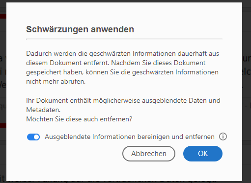

Also, ich habs jetzt mit Acrobat Pro geschafft
Etwas dumm ist nur, dass Acrobat keine Pipette bietet um die Grundfarbe aufzunehmen.
Weiterhin wird nach dem Schwärzen aus der pdf/A Datei mit 7,5 MB eine pdf-Datei mit 85 MB, die man nicht mehr verteilen kann.
Wenn man Acrobat auffordert, zu komprimieren, habe ich eine 1,8 MB Datei - da steckt wohl viel Qualitätsverlust drin.
Also ganz gelöst ist die Sache nicht, aber leidlich. Unglaublich, daß die Aktion so schwierig ist, selbst mit 800 Euro-tools.
