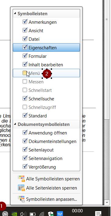

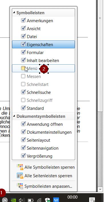

die f-tasten funktionieren auch bei mir nicht (pdf-xchange-editor). es gibt aber unten rechts genau auf dem rand des programmfensters eine stelle, die man finden muss, um mit rechter maustaste das kontextmenü aufzurufen. dort kann dann (wieder) das häkchen bei "menü" gesetzt werden.

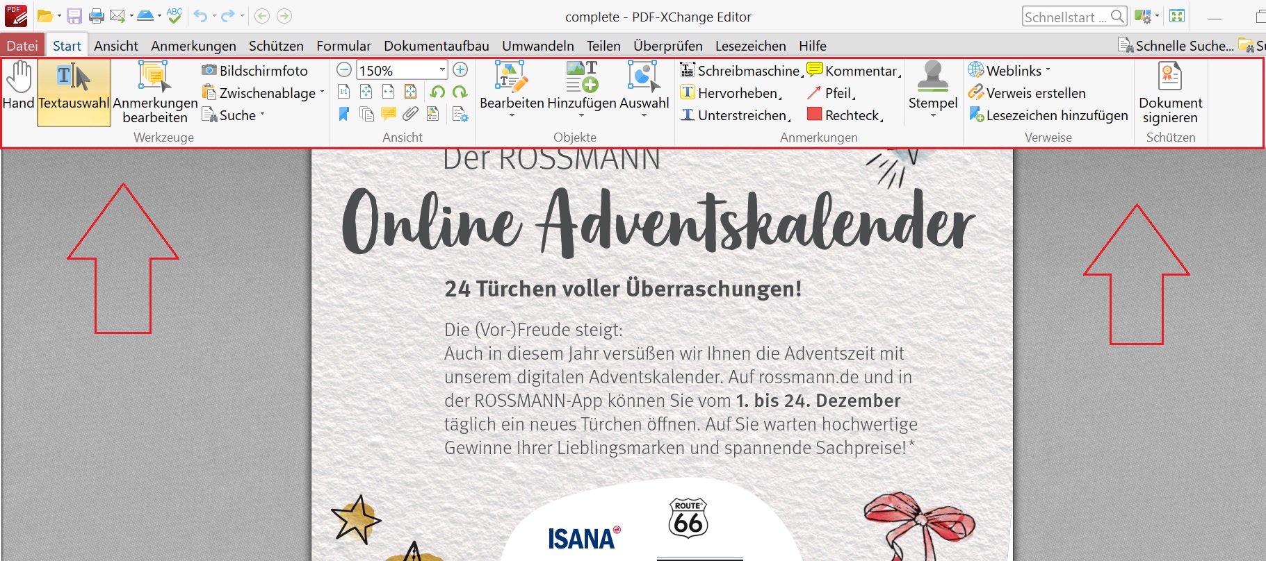

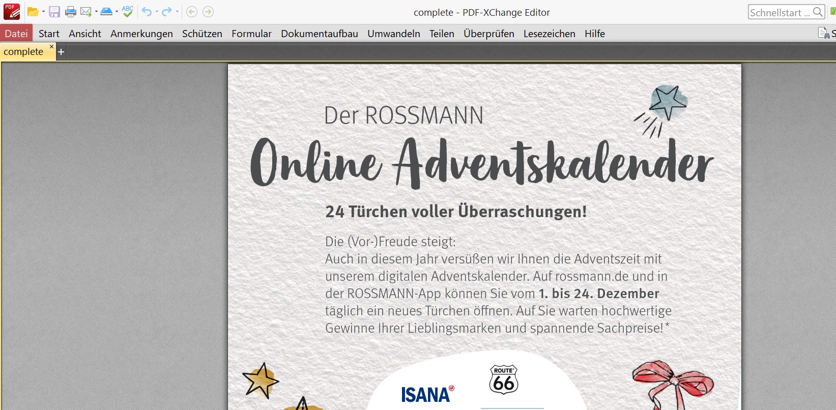

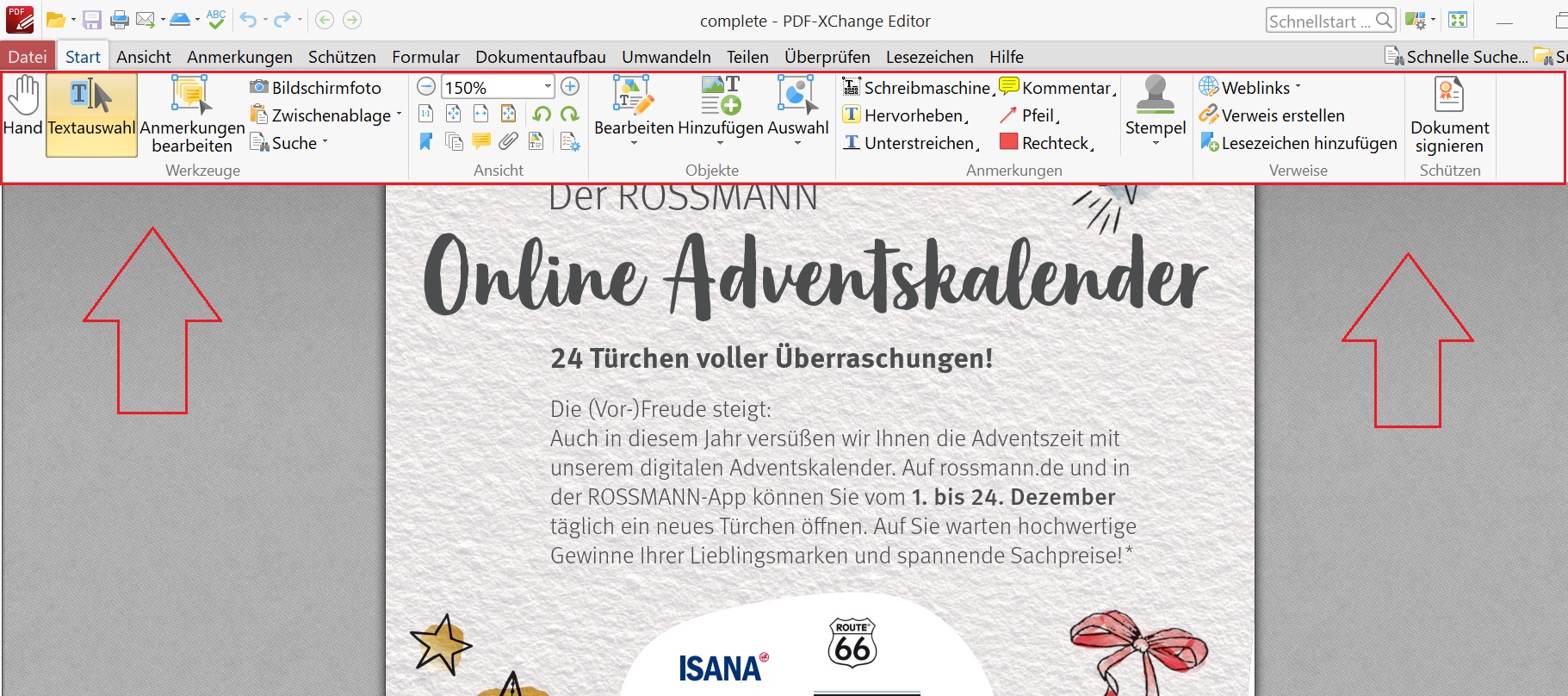

1) Also derzeit sind mir die ganzen Menüs zugeklappt (s. Bild) -vor ein paar Wochen war das noch nicht so.
2) Ich möchte nun, dass die Menüs dauerhaft aufgeklappt sind wie auf dem Bild. Das erreiche ich derzeit nur, wenn ich auf irgendein Menü-Tab drauf drücke.
Wie mache ich das also am besten?
Dann klicke rechts oben neben "Suchen..." auf den kleinen Abwärtswinkel
und nochmal auf das anpinnen Symbol.
Nochmals Klick auf den, jetzt Aufwärtswinkel ,hebt die Einstellung auf.
