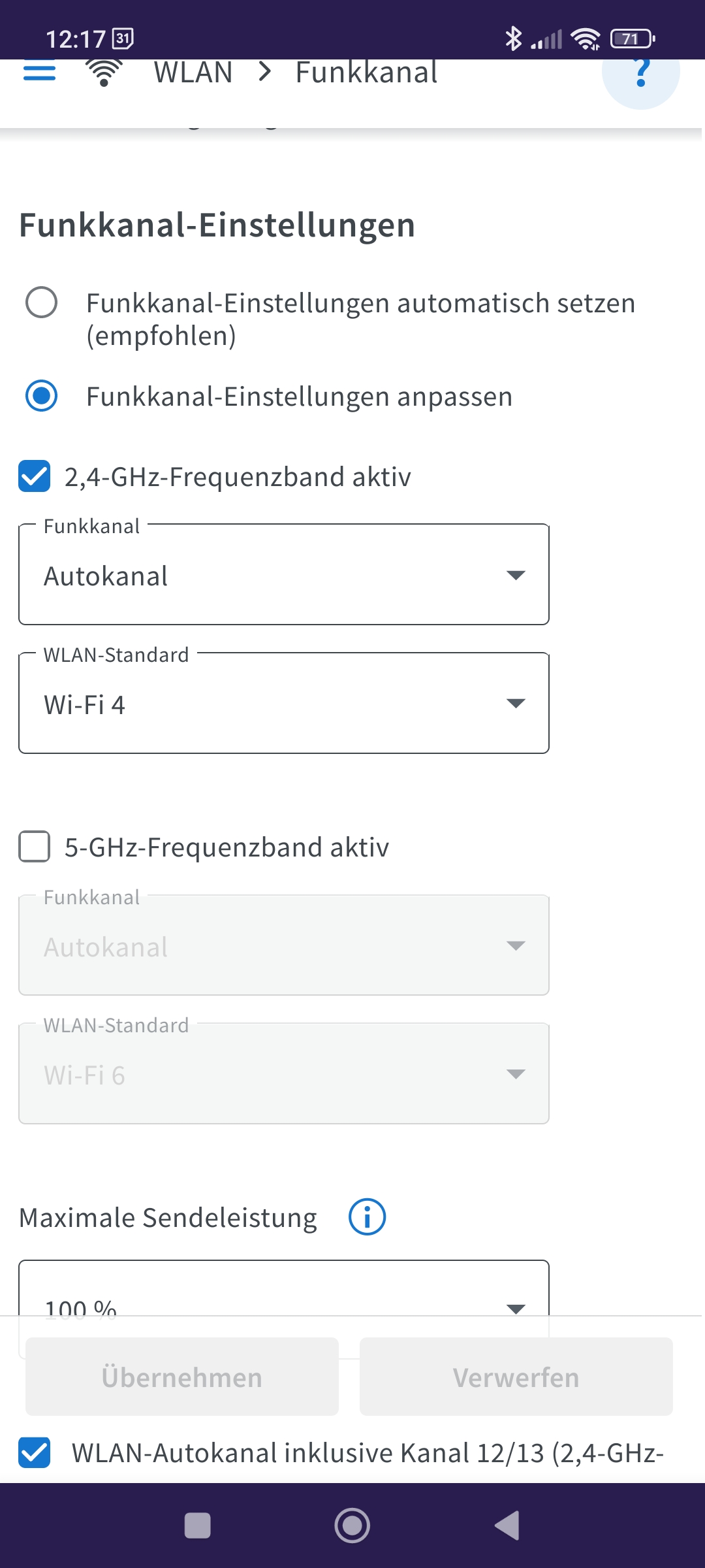

Hallo, seitdem ich einen Glasfaseranschluss und eine neue Fritzbox 7590 AX habe, kann ich das Gateway von Pearl nicht mehr mit dem 2.4 G Netz verbinden, obwohl ich das 5G deaktiviert habe.
Die Bezeichnung von Pearl lautet NX 6476-675.
Habe schon alles Mögliche ausprobiert. WiFi 4, wpa2(ccmp)...nichts hat geholfen.

Nin, es funktioniert gar nicht. Es läuft über die App Elesion und die versucht 2 Minuten lang, eine Verbindung zum WLAN aufzubauen. Und dann kommt nur der Hinweis, es könnte keine Verbindung hergestellt werden.
das Gerät, auf dem diese App installiert ist, hat aber WLAN ? :) Also funktionsfähig (Internetseiten funktionieren damit z.B.)...
Die alte Fritzbox musste ich zurück geben. Kann ich einen TPLink Router verwenden? Ich würde mir einen kaufen.
Die hohen Kanäle werden nicht von allen Geräten unterstützt, welchen verwendet die FRITZ!Box aktuell?

Habe ich auch schon probiert...ohne Erfolg

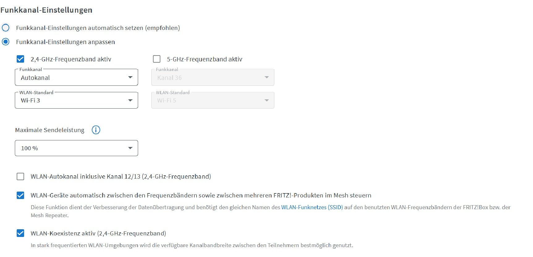

Ich hab da auch ne Weile mit meiner neuen FritzBox 7590 rumprobiert, hab aber die Lösung gefunden :)
Man muss das 2,4GHz WIfi auf WIFI3 stellen, dann geht es.
