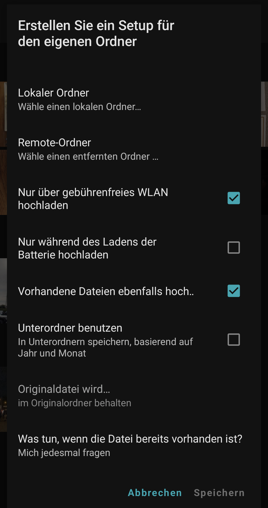

Ok, da habe ich mich wahrscheinlich nicht gut genug ausgedrückt. Es geht um einen richtigen Sync, nicht nur ein hochladen. Also ich würde gerne Order in-sync halten zwischen verschiedenen Clients, ob das nun PCs oder Android Geräte sind.
Und das geht meiner Meinung nach nicht. Wäre für mich aber ein absolutes Kernfeature für jegliche Cloudlösung.
Auf dem einen Client den lokalen Ordner mit dem Nextcloud Ordner syncen und auf dem anderen Client das selbe. Wieso sollte das nicht gehen?
Edit: Es ist halt eine Server-Client-Lösung (bzw. in dem Fall Client-Server-Client... ;)) und keine Client-Client-Lösung falls du dir sowas vorstellst. Also ohne das ein Server dazwischengeschaltet ist.
Mit dem Server dazwischen habe ich kein Problem. Ich weiß nur, dass ich vor einem halben Jahr oder so keinen Weg auf Android gefunden habe, das zu realisieren. Kann sein, dass es zwischen PC Clients geht, aber die Android App kann meiner Meinung nach nicht beliebige Ordner und Dateitypen syncen.
