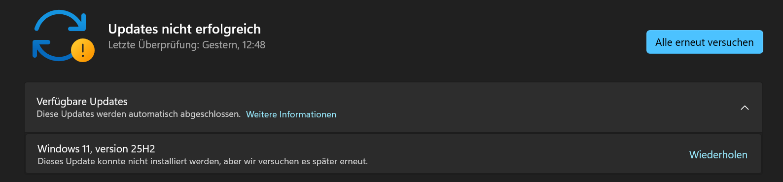

Hallo Zusammen
Ich habe mein Win11 Education für den Insider Preview eingeschrieben, Grund dafür war, dass ich endlich wieder die Taskleiste nach oben setzten kann :).
Nun habe ich ein ständiges pendentes Update von 25H2. Den Update Cache habe eigentlich gelöst, jedoch popt es trotzdem immer wieder auf. Wisst Ihr noch, was ich machen kann? Oder soll ich es einfach ignorieren? Natürlich kann es die Installation auch nicht abschliessen.
Danke und Gruss
Eigentlich das obligatoreische.
chkdsk laufen lassen
Windows updates beenden und C:\Windows\SoftwareDistribution löschen.
Windows update starten und nochmal versuchen.
Sollte es nicht gehen evtl von www.deskmodder.de die passende ISO runterladen und als inplace update durchlaufen lassen.

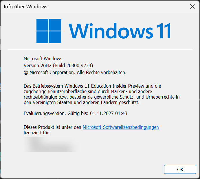

a.) Wie ist Deine aktuelle Version?
b.) Wird die Version offiziell von Deinem PC unterstützt oder wurde Windows 11 unter Umgehung der Anforderungen installiert?
Wenn letzteres setzt nämlich das nun offene 25H2 genau die Systemvoraussetzungen wieder im Hintergrund ein und lässt sich deshalb nicht installieren.
a.) Meine Version lautet gemäss Wininfo
b.) hmmm, ja ich hatte da mal gewaltige Probleme mit meinem Windows. siehe hier. Der Fehler wurde behoben, aber könnte das der Grund sein?

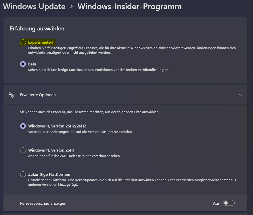

Nö, das ist völlig falscher Channel. Die 26H2 26300 ist der (neue) Experimental Channel (ehemals Dev-Channel).
Wenn man die korrekten Updates haben will, sollte der Channel passen. Woher kommen diese Angaben? Das ganze wird über Windows Update - Windows Insider geregelt. (Experimental, Windows 11, Version 25H2/26H2 wäre deine installierte Version, hier nur Beispiel).
Das ganze ist ein Fehler in den Einstellungen, nicht im Update Cache. Klar, dass Windows zurück will zur 25H2 wenn das System auf Release Preview steht.
Das war wirklich die Lösung :). Besten Dank dafür :)
