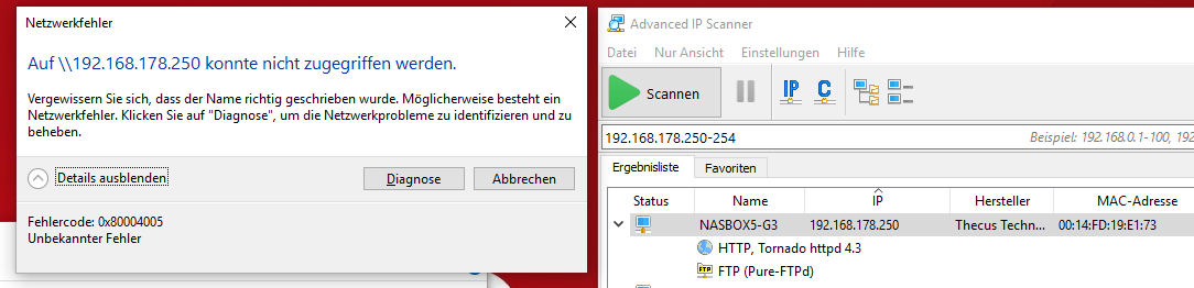

Das SMB Protokoll habe ich jetzt auf Min 2 und Max 3 eingestellt.
Testweise habe ich den FTP aktiviert und der wird auch gefunden im IP Scanner.
Im Grunde verhält es sich so, dass das NAS für dieses eine Gerät eben kein SMB zur Verfügung stellt und keiner weiß warum. Installiert wurde das Gerät vom IT-Dienstleister; nur die Rechner habe ich selber eingerichtet.
Wie beschrieben: Die anderen beiden baugleichen Systeme machen keine Probleme, nur eben dieser eine PC.

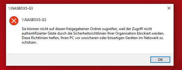

Wenn ich über Ausführen gehe und "\\NASBOX5-G3" eingebe erhalte ich folgende Meldung:
794478
Dann scheint das Problem also in der Konfiguration des NAS zu liegen.

Schau' mal hier:
http://www.le-brice.de/kein-zugriff-auf-samba-smb-nach-windows-10-v1709-update

Das war es! :o :daumen:
Die Abänderung des Registrierungsschlüssels "AllowInsecureGuestAuth" von 0 auf 1 hat - ohne Neustart - sofortigen Erfolg gebracht.
Domänen- oder Gruppenrichtlinien haben wir nicht.
