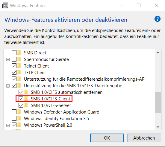

Der Rechner hat Windows 10, richtig?
SMB 1.0 nachinstallieren.
Danach den PC neustarten, dann funktionierts ;)
Danke für die Antwort. Die anderen beiden Rechner haben aber auch Windows 10 Pro und da funktioniert es ohne Probleme. Ich schau mal.
Herzlichen Glückwunsch für den verheerenden Vorschlag, das alte und unsichere SMBv1 nach zu installieren, dass aus gutem Grund deaktiviert wurde. (Stichwort "WannaCry" oder "EternalBlue")
https://www.computerweekly.com/de/antwort/Wie-man-den-Risikofaktor-Windows-SMB-in-den-Griff-bekommt
Wenn das TerraNAS kein SMB2 oder SMB3 unterstützt -> Austauschen
Reaktionen: snaxilian, kamanu, Markchen und eine weitere Person

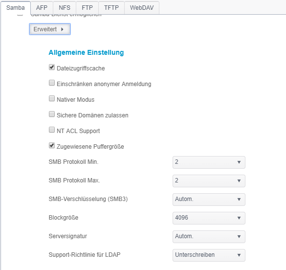

Die Rechner Fujitsu Esprimo P558 mit Windows 10 Pro vorinstalliert sind keine drei Wochen alt; das NAS ist auch aus diesem Jahr: Terra NASBOX5 G3 - SMB 2 ist voreingestellt:
794304
Kurioserweise funktionieren zwei Systeme. Und der Rechner, der vorher an dem Arbeitsplatz stand (Windows 7)hat auch keine Probleme gemacht.

für Win10 ist SMB 3.x optimal. Wenn du hauptsächlich bzw. nur Win10 PCs hast, dann stelle wenn möglich auf SMB 3.x am NAS um.

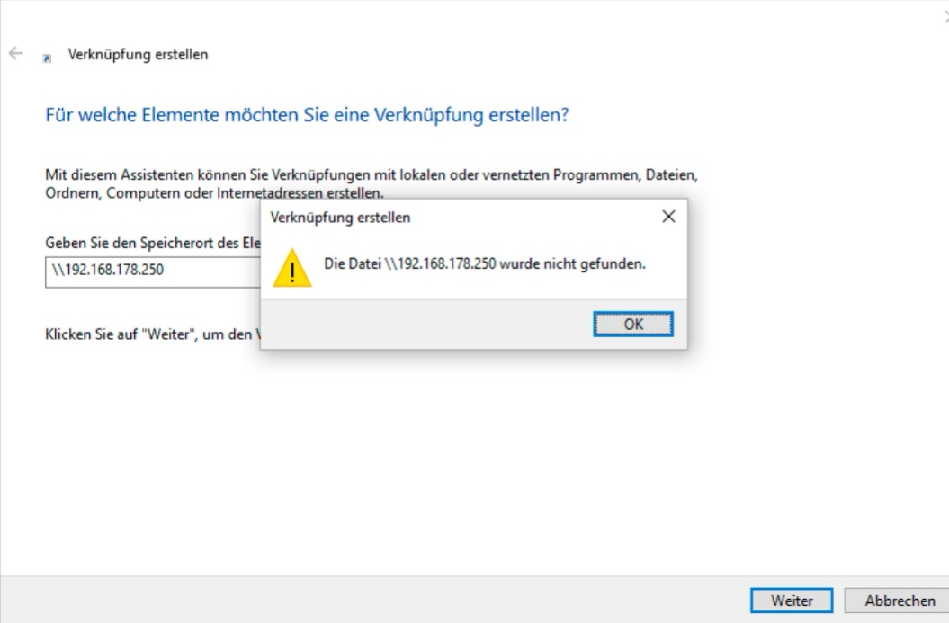

Und so?
\\192.x.x.x\freigegebener Ordner
kelt_ schrieb:
Bin nicht mehr in der Firma. Ich antworte morgen auf die anderen Hinweise.
Die Fehlermeldung könnte sogar stimmen ^^.
Du gibst ja gar keinen Freigabenamen mit an.
Man kann keine Verknüpfung zu einer Liste der Freigaben herstellen,
genau das versuchst du aber laut deinem Screenshot.
Gib' doch mal im Windows-Explorer \\192.168.178.250 ein,
dann sollten dir die Freigaben aufgelistet werden.
Wenn du den Namen einer Freigabe kennst,
dann kannst du auch eine Verknüpfung zu dieser herstellen.
\\192.168.178.250\freigabename
Das Erstellen einer Verknüpfung zu einer Freigabe ist übrigens kein Zugriff,
deshalb bekommst du auch keinen Fehlercode angezeigt, von dem ich gesprochen habe.
Ein Zugriff erfolgt, wenn eine Anwendung eine Verbindung (TCP-Port 445) zu dieser Freigabe
herstellt. Das passiert zum Beispiel, wenn du \\192.168.178.250\freigabename im Windows-Explorer eingibst.
Bei der Erstellung einer Verknüpfung erfolgt kein Zugriff, es wird lediglich eine Verknüpfung erstellt.
Per Windows-Explorer bekommt man bei einer ggf. auftretenden Fehlermeldung immer auch einen Fehlercode angezeigt in der Form 0xXXXXXXXX, beispielsweise 0x80070035.
Danke aber wenn ich \Daten dahinter setze funzt es auch nicht. Auf den beiden anderen Rechnern klappt es auf diese Art und Weise wie im Screenshot.
Ja, okay.
Und wenn du \\192.168.178.250\Daten im Windows-Explorer eingibst?
Bitte auch mal einen Screenshot posten von der Fehlermeldung.
Du hast Recht.
0x80004005
