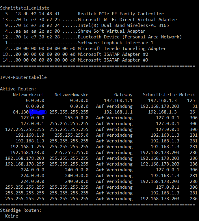

das hört sich an, als wenn deine default route weiterhin über dein lokales gateway geht und nicht über den tunnel-endpunkt der fritzbox. wie sieht denn deine routing tabelle aus?
An der Routing-Tabelle der Fritzbox hab ich bisher noch nichts gemacht.

er sagt doch, dass er den tunnel zur fritzbox aufbauen kann. wenn das gateway für die default route auf seinem laptop dann aber nicht der tunnelendpunkt der fritzbox ist, dann wird weiterhin sämtlicher traffic, der nicht ins netz des vpn geht, über den lokalen anbieter in china geroutet.
Du hast anscheinend dein VPN so eingestellt, dass nur der Traffic auf dein Fritzbox LAN durch das VPN geht.
Du hast zwei Möglichkeiten das zu ändern, einmal direkt in Shrew oder halt über Windows eine passende Route setzen (im Interface von Shrew)
So hier ist die Routing-Tabelle (Anhang). Hatte leider nur den Befehl für Windows vergessen :-P

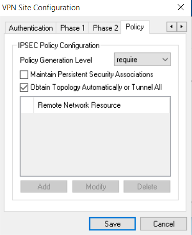

Soviel ich weiß, müsste das ja dann wenn dann hier eingetragen sein.
Am einfachsten trägst du da als Include noch 0.0.0.0 (netmask 0.0.0.0) ein, dann müsste es klappen
