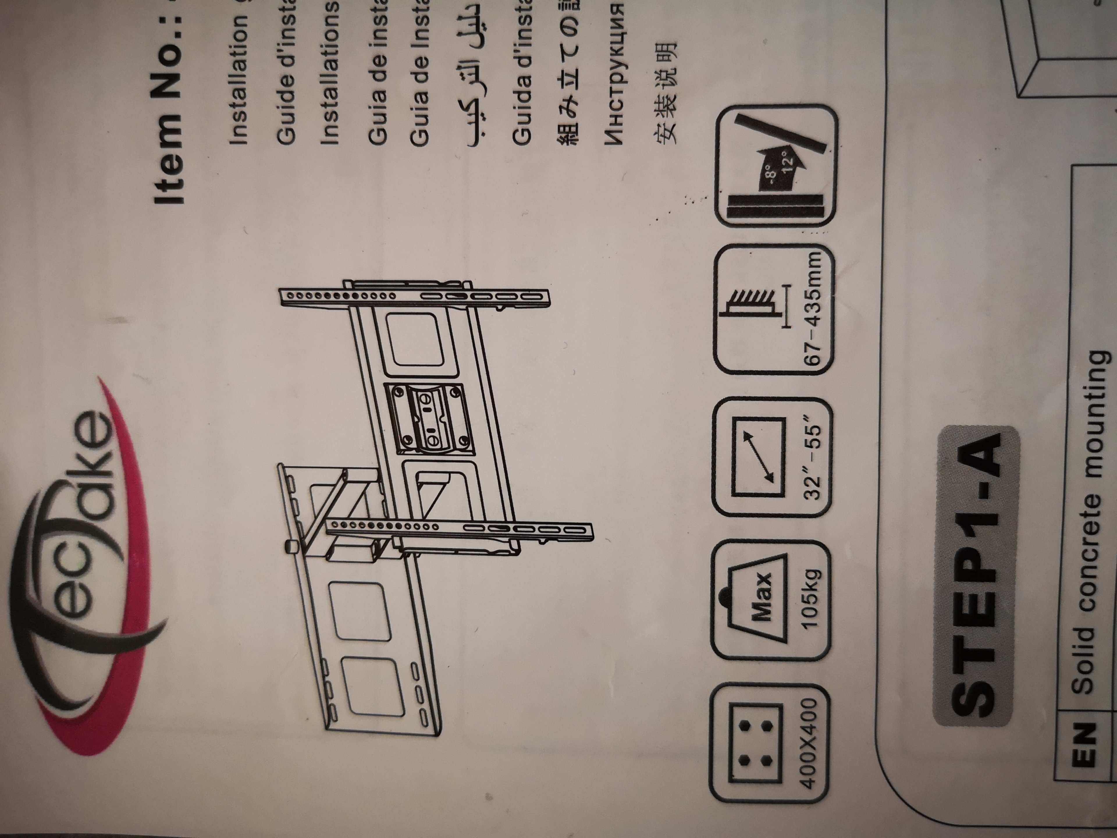

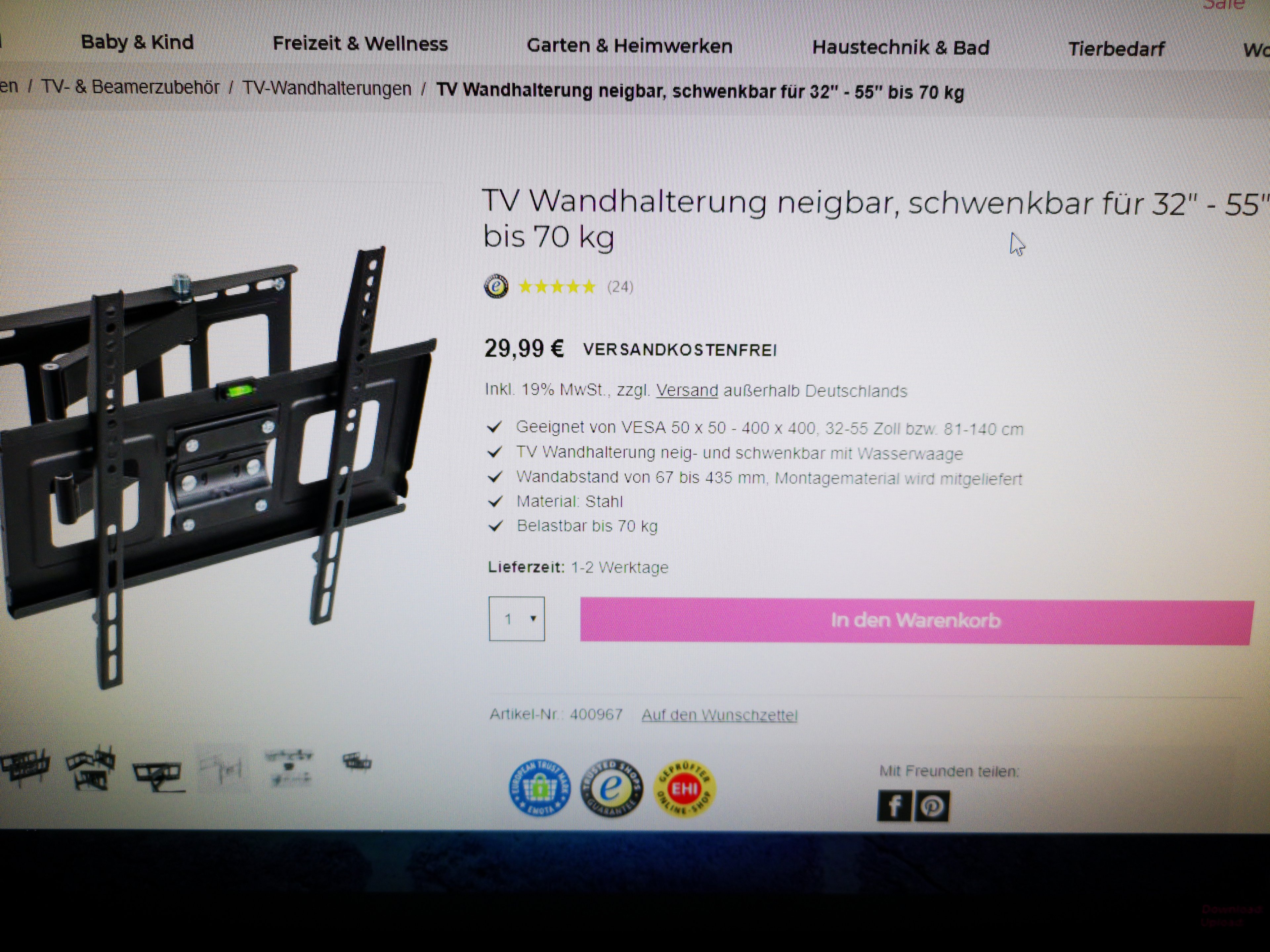

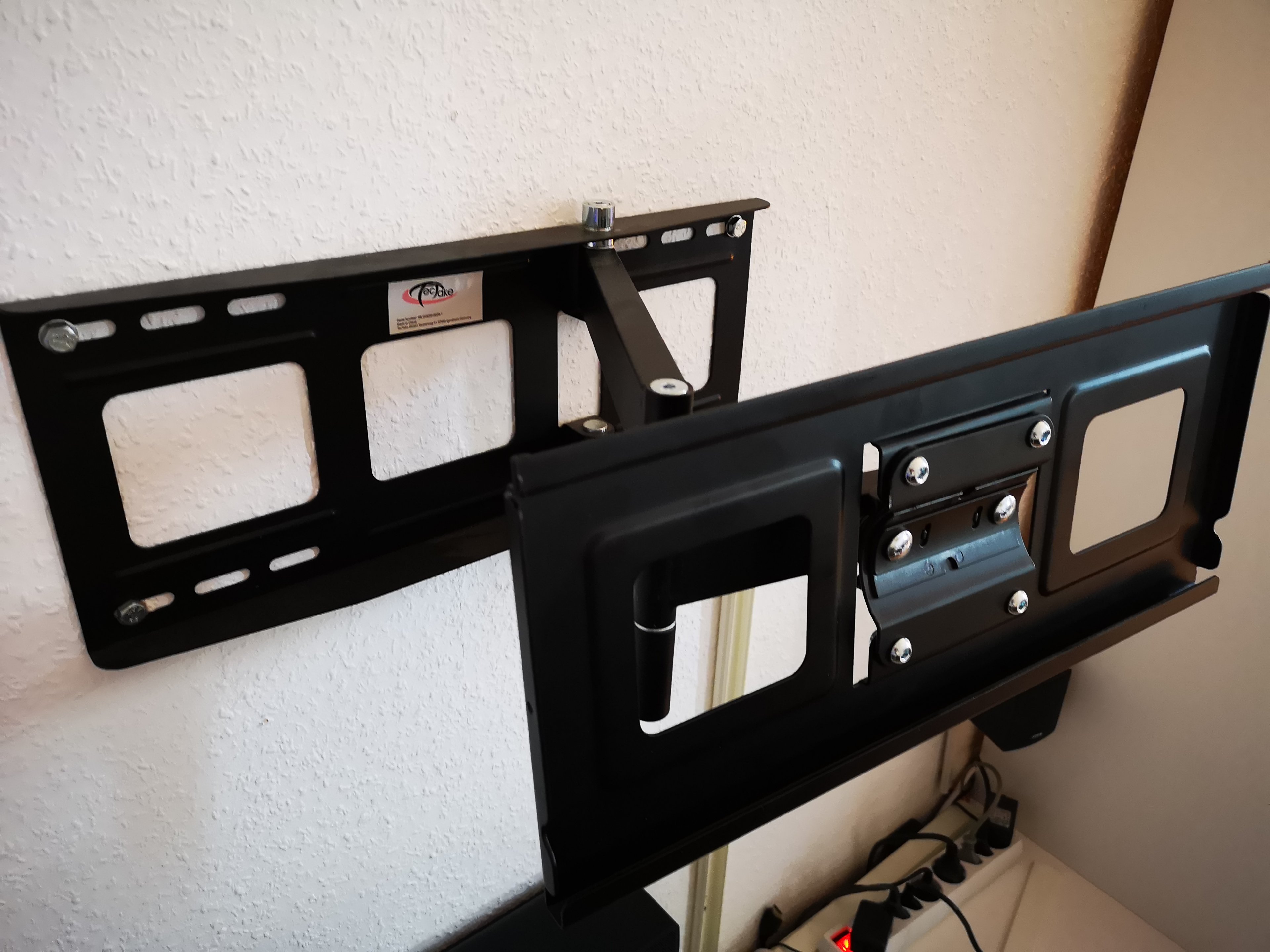

Auch wenn ich nerve, der TV ist 3Std alt 😂. Habe diese hier (siehe Bilder).

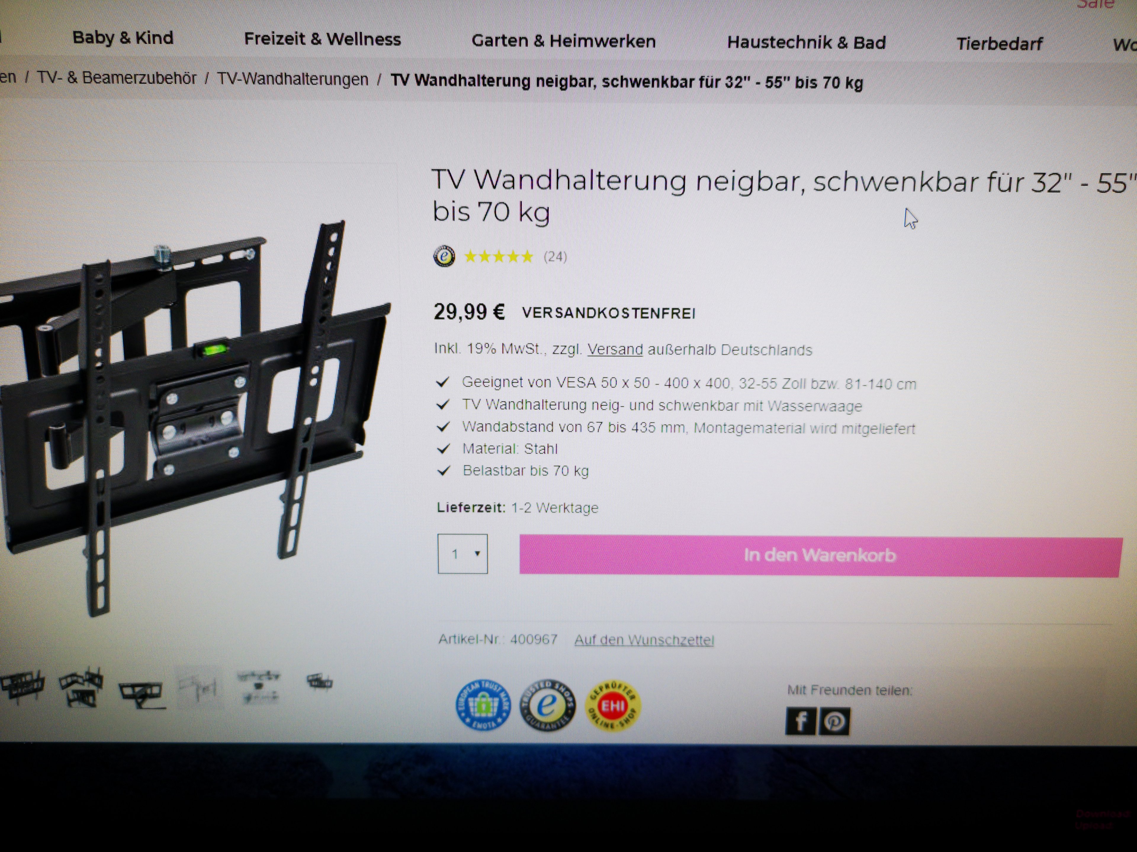

Auf der Homepage steht belastbar bis 70 KG in meiner Anleitung die ich hier habe bis 105..

Ist natürlich blöd das die beiden Angaben so auseinander gehen, aber trotzdem bleibt "Belastbarkeit in kg" doch eine Angabe, die sich auf das Gewicht bezieht und nicht auf die Diagonale des Screens ;)
Ist doch reine Physik.. und auch das Schwenken muss schon in diese Belastbarkeit einbezogen sein.
Ich würde es so montieren.
Bzw. ich gehe mal davon aus (hab nicht recherchiert) das der TV auch sowas um die 15kg hat? -> hat sich erledigt, hab recherchiert, 19,8kg.
Also montieren und gut is :)

Achso guck mal.

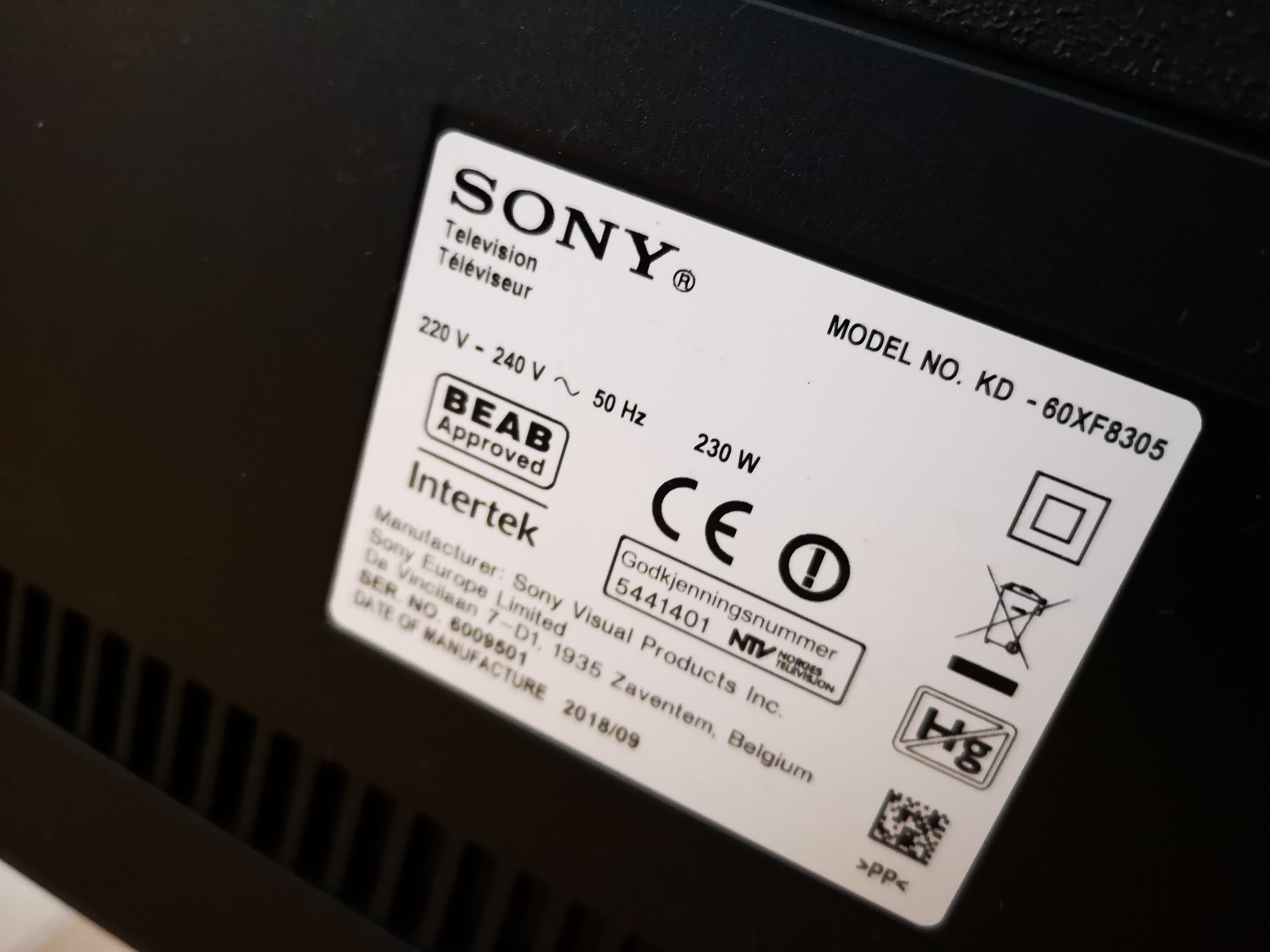

Vesa laut Anleitung, 400x400.
Der Sony hat aber 300x300.
Ist das ein Problem?
eXillianZ schrieb:
aber wenn man ihn am Körper trägt, um ein vielfaches leichter ist...
Nennt sich Drehmoment :)
Zum VESA Standard, das ist ja der Lochabstand in mm.
In der Regel kann man das an den VESA Halterungen verstellen, damit man eben möglichst kompatibel mit allen Abständen ist. Ob das mit der Verstellung bei dir der Fall ist, musst du selber wissen.
Wenns geht und du auf die 300 runter kommst, dann is alles ok.
edit:

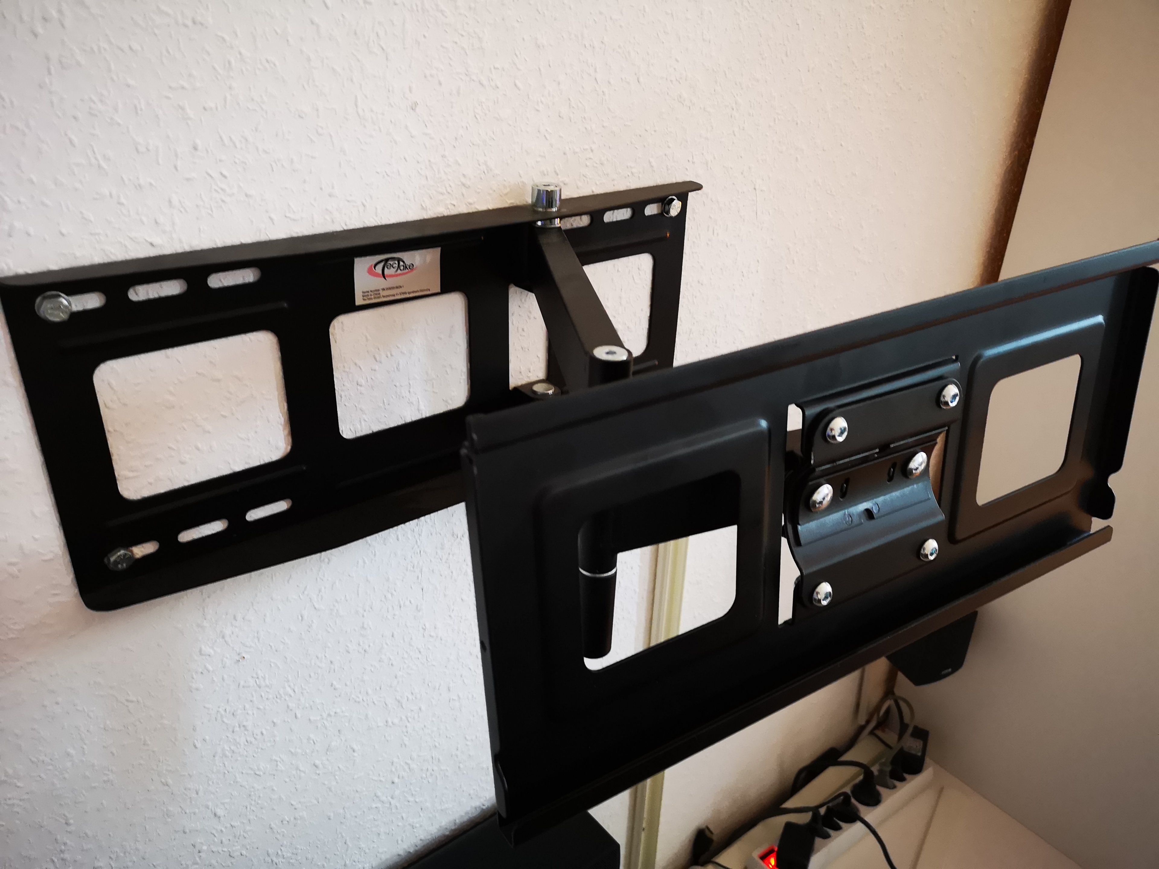

Aber ich seh schon, auf einem deiner Bilder sieht man ja die Metallschienen mit den vielen Löchern und Langlöchern. Damit ist die Höhe problemlos einstellbar und die Schienen selbst kannst ja verschieben. Damit ist dann auch die Weite kein Problem.
Passt also.
