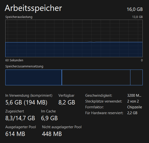

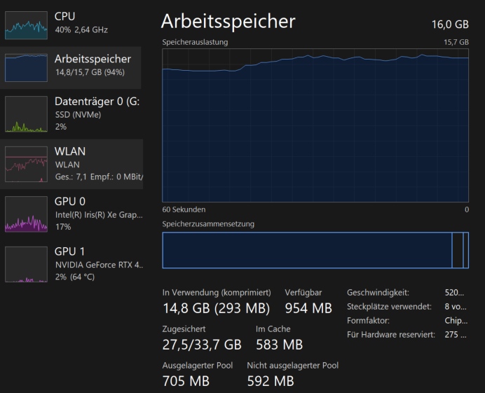

Desweiteren, mache mal ein Screenshot im Taskmanager vom Speicher. Wie groß ist die Swap-Datei und wie viel ist tatsächlich ausgelagert auf diese.
Gerade bei Teams wurde viel auf die GPU ausgelagert. Wenn die GPU das nicht gut kann, macht es dann die CPU, was sehr ineffizient ist und viel Last erzeugt.

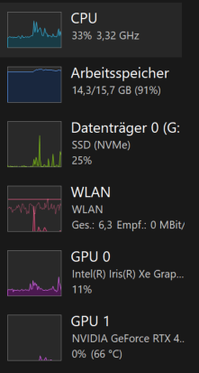

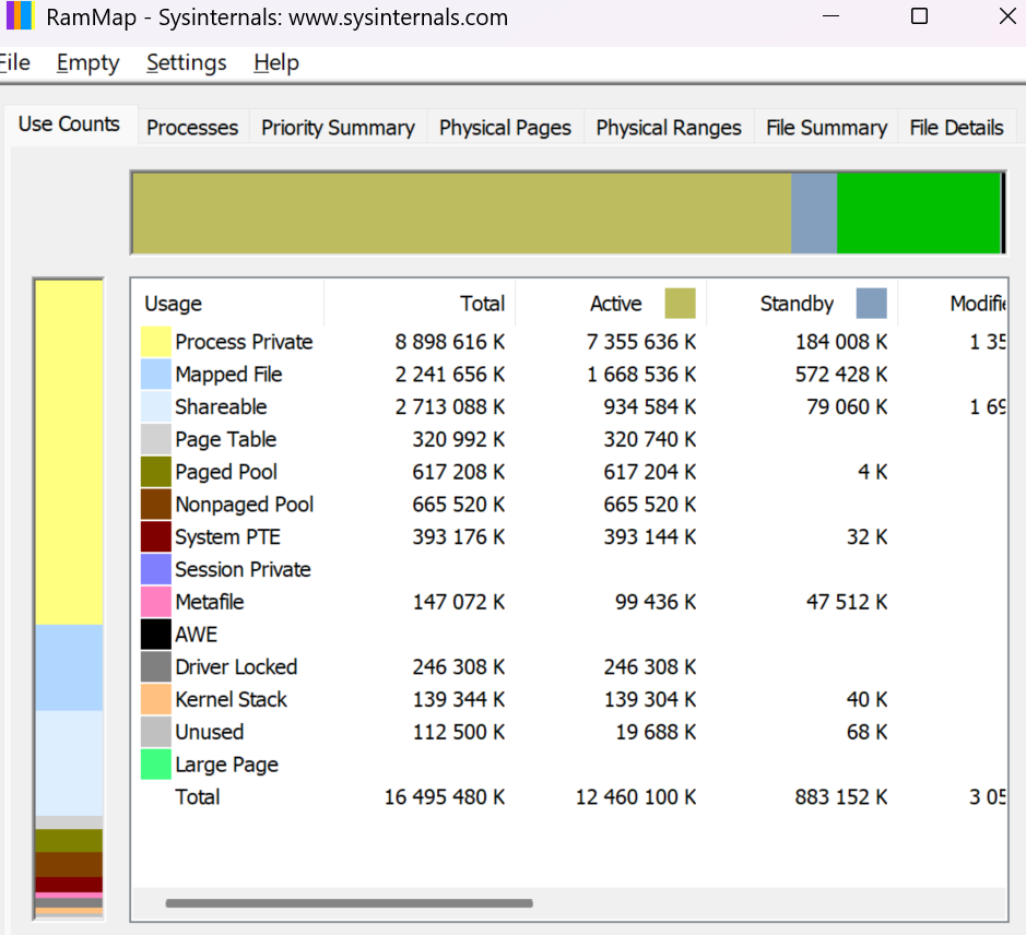

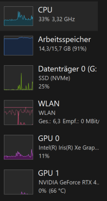

Interessant wäre hier m.E. mal diese Anzeige:
Denn irgendwas frisst deinen RAM, was nicht aus deiner Prozessübersicht zu erklären ist. Die Frage ist dann, ob der einfach nach und nach gefüllt wurde und der Speicher schnell wieder freigegeben werden kann, oder ob der wirklich fest mit irgendwas belegt ist und u.U. ausgelagert werden muss.
Außerdem läuft deine Grafik nicht über die dezidierte GPU, sondern über die iGPU. Das treibt die CPU-Temperatur in die Höhe und verringert die Grafikleistung.
Teste mal mit dem Edge browser, der braucht bei mir pro Stream deutlich weniger Speicher.
Und ja am besten auf die Nvidia Karte umstellen und die interne im Bios abschalten falls möglich.

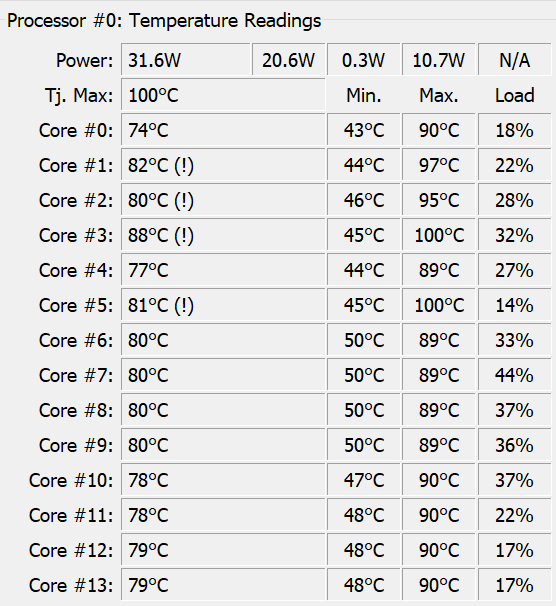

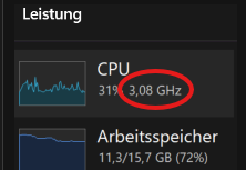

Smily schrieb:
Deine CPU brennt.
Sieht man sogar ganz gut.
Hier ruckelt es
Hier nicht
Glaube, die taktet sich runter. Ich glaube, das müsste man in CoreTemp auch sehen. Kann man das nicht umschalten, dass der die getaktete Frequenz anzeigt? Weiß es ausm Kopf nicht.
Sehe in CoreTemp leider nicht die Funktion die Taktung anzuzeigen.
Ich glaube
Ein Auslagern von Firefox auf die dedizierte GPU über die Windows Einstellungen bringt bei ähnlicher Anzahl an offenen Programmen eine erhebliche Performance-Verbesserung im Vergleich zu vorhin. Das Ding wird gefühlt mindestends genauso heiß (guter Handwärmer), aber die CPU taktet höher.
Ein Umstellen des Energiemodus in Lenovo Vantage auf Energie sparen fährt den Lüfter zurück und sofort ruckelt alles:
Bedeutet das also, dass das Auslagern auf die dedizierte GPU die CPU wie von euch beschrieben entlastet und diese dadurch erst bei höheren Frequenzen gedrosselt wird?
Ich nehme an der Kompromiss ist erhöhter Stromverbrauch, richtig?
Diese Auslagerung auf den Netzbetrieb zu beschränken ist wahrscheinlich nicht möglich, ebenso wenig wie das rein auf Videocalls, anstatt das ganze Programm (Firefox für Google Meet bzw die ganze Teams app --> Graka auch aktiv wenn nur chatfenster im hintergrund) anzuwenden?
Die CPU und die iGPU müssen sich ein gemeinsames Power Budget teilen, wenn Du nun die Arbeit auf die externe GPU verlagerst, entlastet das den Chip und es bleibt mehr vom Budget für die CPU übrig, dadurch geht der Takt höher.

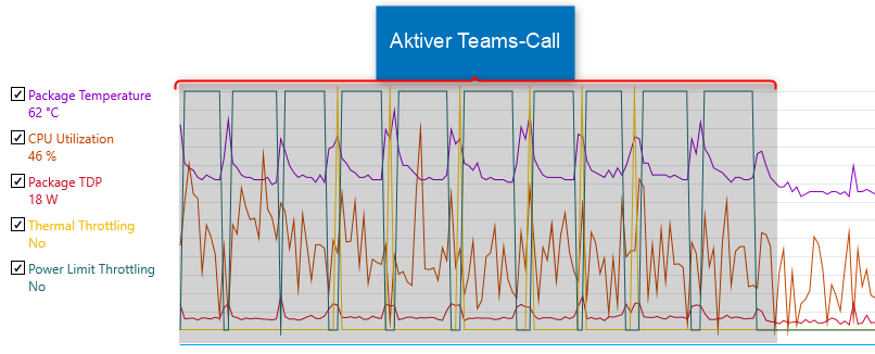

Hallo @bowl ,
ich gebe zu den mittlerweile doch etwas längeren Thread nur quergelesen zu haben, dein Eingangsposting dafür sehr aufmerksam und ich habe mich direkt mit meinem Gerät und den bisherigen Erfahrungen wiedererkannt. Vorneweg das „Management Summary“: eine Lösung habe ich leider nicht für dich, nur die Vermutung, dass die Probleme Architektur- und Bauform-bedingt sind.
Mein Gerät ist ein Lenovo Yoga X1 Gen8 mit einer CPU vom Typ 13th Gen Intel Core i7-1370P und 32GB Arbeitsspeicher. Von letzterem ist stets reichlich verfügbar, selten sind mehr als 16 GB belegt. Die CPU ist etwas schwächer als deine.
Mein Einsatzszenario ist ganz ähnlich dem was du beschreibst: Office-Anwendungen, Teams Chats und -Meetings, dazu noch 1-2 Citrix-Verbindungen. Nichts Wildes, die CPU-Auslastung steigt ohne Video Call selten über 20%, mit Video Call dann in Richtung 50%. Man sollte meinen, das muss das Gerät locker wegstecken, aber weit gefehlt: es „laggt“ an allen Ecken und Enden, auf ein Explorer-Fenster muss ich auch mal eine Minute warten. Der Lüfter dreht hoch wie eine Jet-Turbine und die Oberfläche zwischen Monitor und Funktionstasten ist mit der Hand kaum zu berühren, von der Rückseite ganz zu schweigen.
Dank Lenovo Premier Support wurden Heatpipe und Mainboard inkl. CPU getauscht, ohne erkennbaren Erfolg. Ich hab lange nach einem Tool gesucht, mit dem ich die Leistungsdaten monitoren kann und bin dann bei Intel fündig geworden: Intel Extreme Tuning Utility (Intel XTU), für unsere Systeme Version 7 runterladen. Damit ist es dann möglich, Temperatur, Prozessorlast, TDP und einiges mehr darzustellen sowie aufzuzeichnen. Am Ende war dann klar, dass ich mit meinem Gerät regelmäßig in diverse Throtteling-Mechanismen laufe, zumeist Thermal Throtteling oder Power Limit Throtteling. Hier mal ein Screenshot während eines Teams Calls:
Zu sehen ist ein Teufelskreis: CPU/System wird heiß, Throtteling setzt ein und TDP wird begrenzt, Kühlung setzt ein bis Throtteling aufgehoben wird und dann sofort wieder von vorne. Das alles bei maximal mittlerer CPU-Auslastung, RAM zur Hälfte befüllt (nicht im Graph zu sehen weil daher für mich nicht relevant).
Das System wird also lange vor Erreichen seiner Leistungsgrenze ausgebremst, ans Limit gehen ist gar nicht möglich (und wäre während eines Teams Calls auch gar nicht nötig). Ein Konstruktionsfehler bzw. eine ungeeignete CPU-Architektur und Auswahl für kompakte 14“-Geräte? Keine Ahnung, für mich sieht das so aus.
Ich arbeite nun oft im niedrigsten Windows-Energiemodus. Dadurch ist das System zwar insgesamt langsamer, aber zumindest bei mir gleichbleibend langsam und die extremen Lags sind fast weg. Zugegeben extrem unbefriedigend für ein weit über 2.000 EUR teures Notebook von einem bekannten Hersteller, das eigentlich ordentlich Leistung unter der Haube hat. Eine andere Lösung habe ich für mich auch mit Hersteller-Support nicht finden können. Ich warte auf das Auslaufen der Garantie und des Abschreibungszeitraums, dann wird es ein neues Gerät geben. Wohl von einem anderen Hersteller, denn wir haben ähnliche Probleme schon in den Vorgängergenerationen der Y1 Yoga-Serie beobachten können. Mit Dell oder HP gibt es ja noch fähige Mitbewerber und von HP habe ich ein ähnlich leistungsfähiges Kundengerät, ohne irgendwelche Temperaturprobleme. Wobei ich Intel da auch nicht aus der Verantwortung lassen möchte, die CPU ist durchaus für solch kompakte Notebooks vorgesehen.
Soweit, so schlecht. Vielleicht hilft dir aber das Intel XTU-Tool, um noch etwas mehr von dem zu sehen, was in deinem Gerät vor sich geht.
Leider kann man schon mit einem Kern die TDP von so einer Mobil CPU überschreiten. Der 1370P hat 20 Threads, also 50% CPU Auslastung sind 10 Threads, je nach Verteilung über P und E Cores sind das 5-10 Kerne. Das ist schon massive Last, die ein 1,3kg Gerät wie Dein Yoga X1 nur ein paar Sekunden schafft, ohne zu throtteln. Genauso das beobachtest Du. Ist bei ähnlich kompakten Geräten von Dell oder HP nicht anders.

Robo32 schrieb:
90% sind bei 16GB schon problematisch da das OS da schon munter auslagert - die SSD mag zwar schnell sein, schnell genug jedoch nicht wirklich...
Die 750MB sind dagegen in diesem Zusammenhalt egal.
Da hilft nur deine Arbeitsweise zu ändern, oder auf 32GB aufzurüsten was ~100€ kostet.
Das System lagert bei Kapazität einiges in den RAM und versucht zu antizipieren.
Manchmal hat man nur 2 Chrome tabs auf und 10GB RAM sind belegt.
