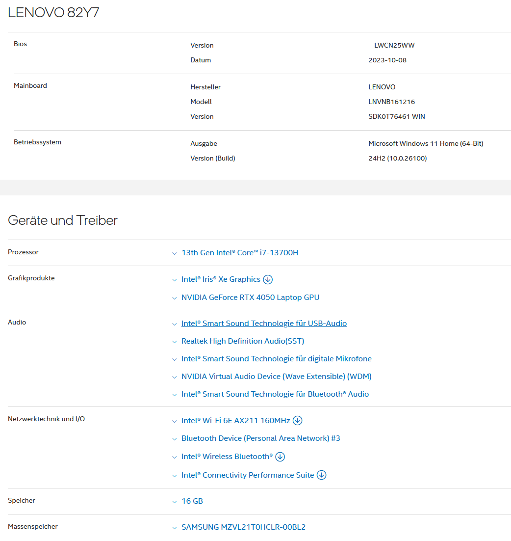

Ich habe einen Lenovo Yoga Pro Laptop, die genauen Spezifikationen füge ich im Screenshot anbei an.
Das Gerät ist 2 Jahre alt und (für meine Verständnisse) hat die Spezifikation ordentlich Power, ich dachte leicht genug für alle Office Tätigkeiten... jedoch kämpfe ich oft mit starken Performance Problemen.

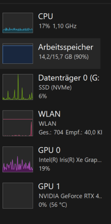

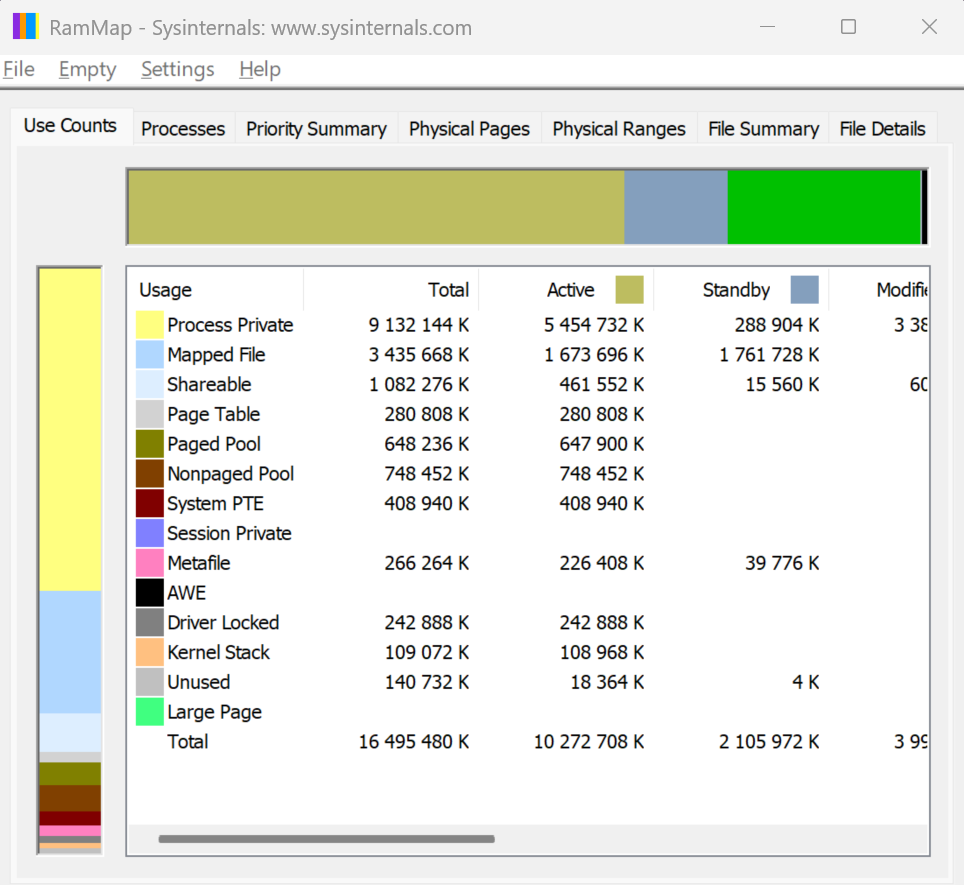

Ich habe das Gefühl, dass es am RAM liegt, ab ~90% Auslastung laut Task Manager während dem Call scheint es sehr problematisch zu werden. Der Non-paged Pool bei RamMap liegt bei ca. 750 MB, ist das bereits zu hoch?

ein Notebook ohne dedizierte GPU
Da ist ne RTX 4050 drin.
Aber ja, der Screenshot ist ja anscheinend nicht bei Problem.

90% RAM ist auch OK, und die NVME SSD sollte sogar das Auslagern einigermaßen schaffen.
Vielleicht Energiesparplan auf Minimum gedreht, so dass die CPU gar nicht hoch taktet.
Mach mal aussagekräftige Screenshots beim Problem, RAM, CPU, GPU, SSD Auslastung. Geht ganz gut direkt im Taskmanager Ressourcenmonitor.

Steht deine Auslagerugsdatei auf automatisch? Weil die Modified List ist ja recht groß.
90% sind bei 16GB schon problematisch da das OS da schon munter auslagert - die SSD mag zwar schnell sein, schnell genug jedoch nicht wirklich...
Die 750MB sind dagegen in diesem Zusammenhalt egal.

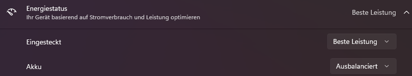

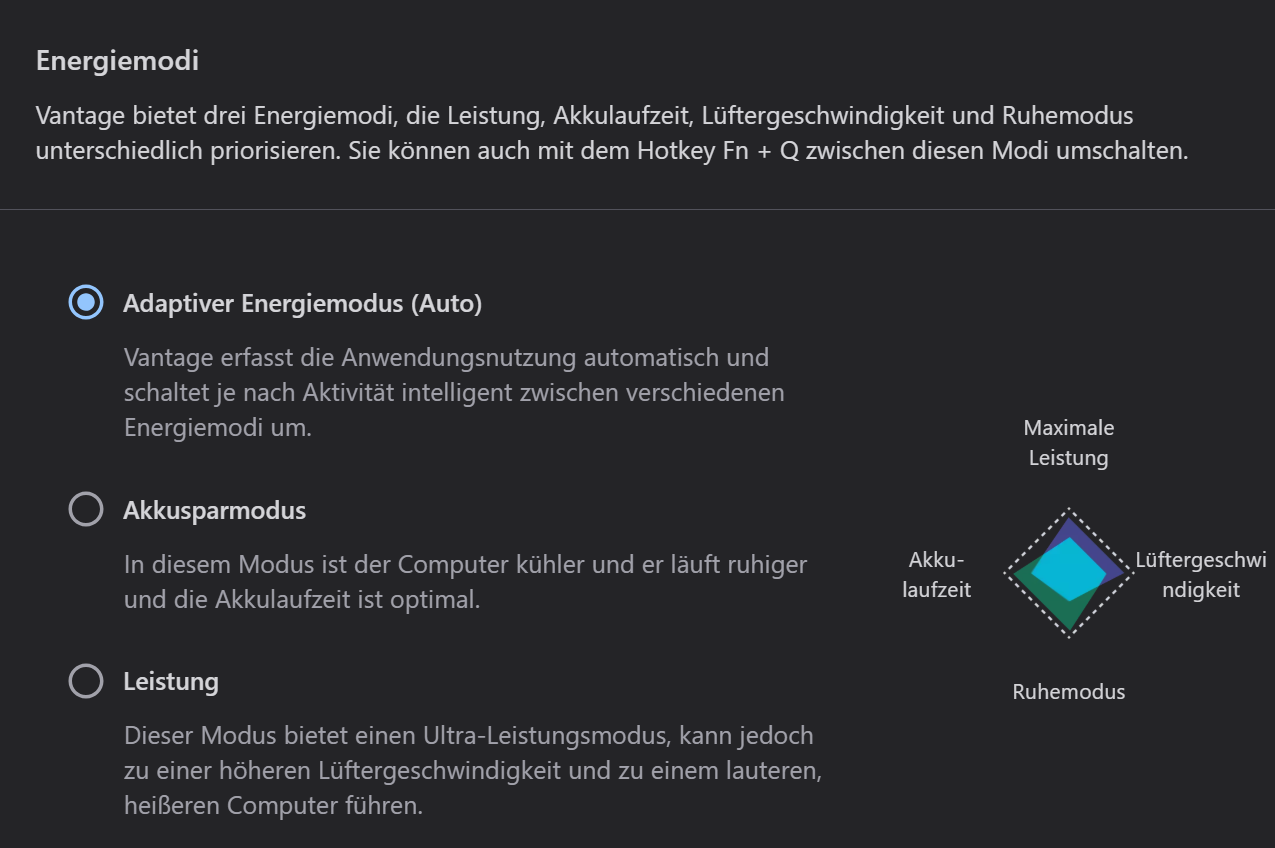

Energiesparplan in Lenovo Vantage auf Automatisch, in Windows auf Beste Leistung (betreibe hauptsächlich eingesteckt)

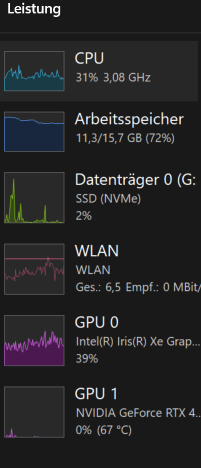

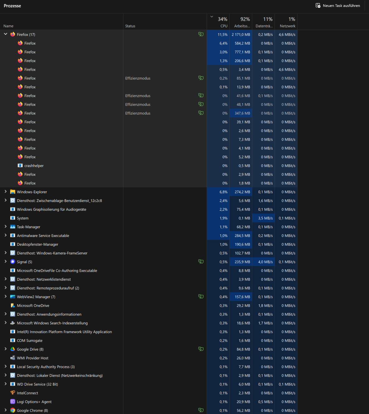

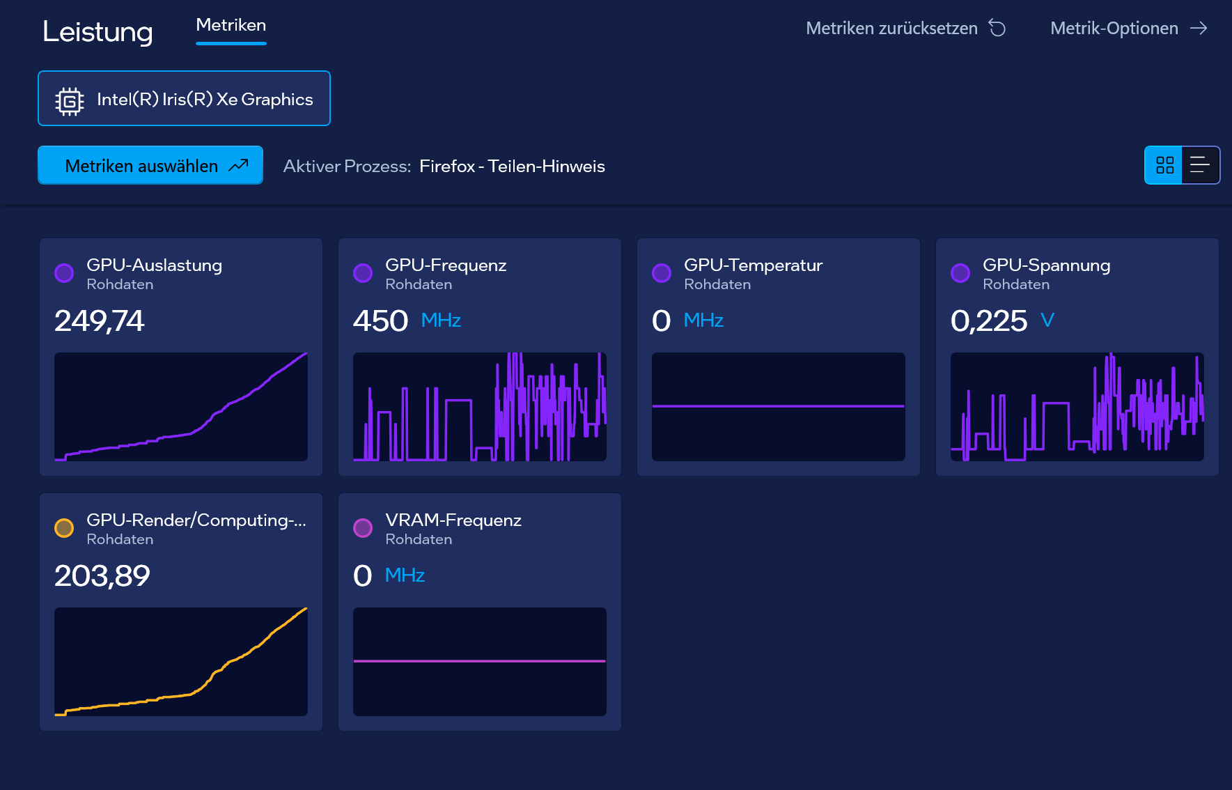

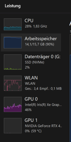

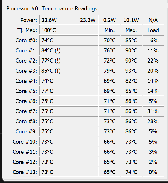

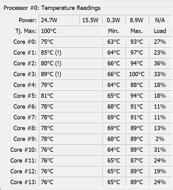

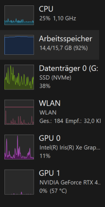

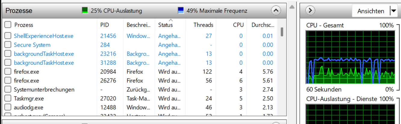

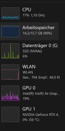

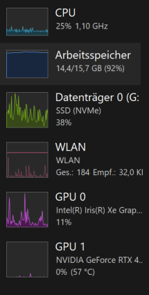

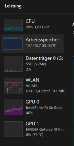

Ich habe mal eben erfolgreich das ganze repliziert. Also möglichst viele Programme auf, in einen Google Meet Call (über Firefox) rein und siehe da, bei dieser Auslastung gehts sehr schleppend. Scrollen verzögert, Fenster im Browser (z.B. Kamera Effekte) mit einigen Sekunden Verzögerung, auslösen eines Screenshots dauert mal locker 10-15 Sekundn oder mehr. Abschalten des Kamera Hintergrund Effekts bringt nicht viel. Anbei ein paar Aufnahmen.
CPU 15-30%, Arbeitsspeicher 89-95%, GPU intern 10-45 %, GPU extern 0%.
Datenträger im unteren Bereich.

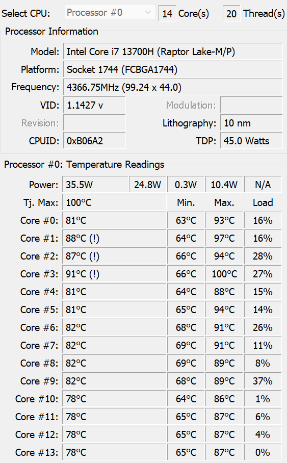

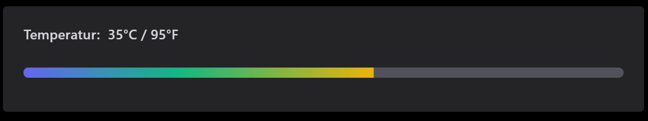

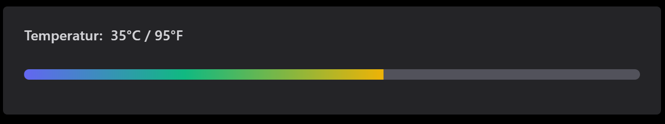

Interessanterweise zeigt der "Lenovo Vantage" Temperatur (nicht spezifiziert wo genau) mit 35 °C an, CoreTemp allerdings teilweise bis zu 75-95 °C.
Umstellen der Energieeinstellungen in Lenovo Vantage auf "Leistung" bringt ein Hochdrehen des Lüfters und bei ähnlichen Temperaturen eine Verbesserung (wenn auch nicht Behebung) der Symptome.
Ein Schließen aller Programme (Excel, QCAD, Outlook, PPT, Whatsapp, Spotify, Signal) bringt diesen Zustand, wo wieder alles flüssig läuft.

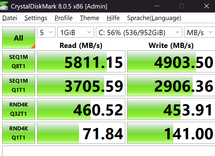

coxon schrieb:
https://www.computerbase.de/downloads/systemtools/festplatten/crystaldiskinfo/
Mach mal bitte ein Screenshot davon. Seriennummer lässt sich in den Einstellungen ausblenden. Mich würd mal interessieren was das für ne Disk ist, denn selbst mit 16GB RAM sollte die Kiste nicht so abschnarchen.
CrystalDiskMark zeigt das hier - ist das Aussagekräftig oder soll ich crystaldiskinfo noch holen und laufen lassen?
Was denkt ihr - CPU und Temperatur oder RAM?
Noch Ideen wie das unter Kontrolle zu bringen ist außer vor Videocalls rigoros auf das allerwesentlichste zu reduzieren (das dann meistens gerade so ausreicht)?

Deine CPU brennt.
Sieht man sogar ganz gut.
Hier ruckelt es
Hier nicht
Glaube, die taktet sich runter. Ich glaube, das müsste man in CoreTemp auch sehen. Kann man das nicht umschalten, dass der die getaktete Frequenz anzeigt? Weiß es ausm Kopf nicht.
