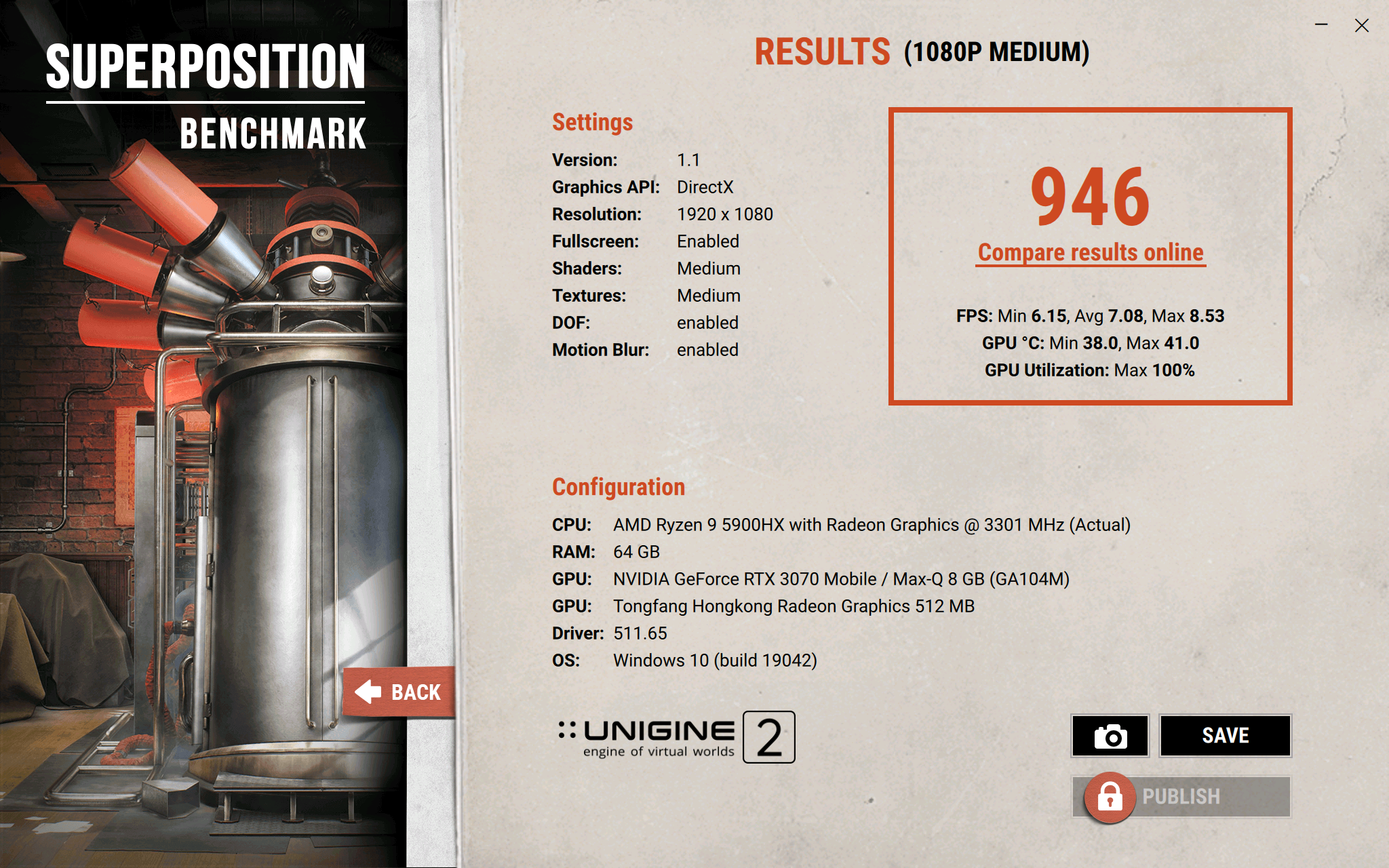

Hier das Ergebnis vom Superposition Benchmark:

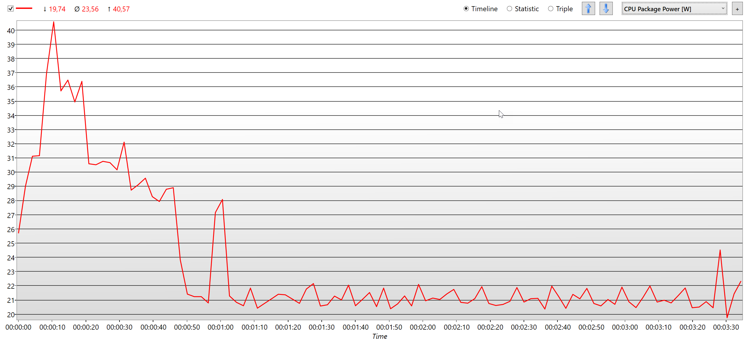

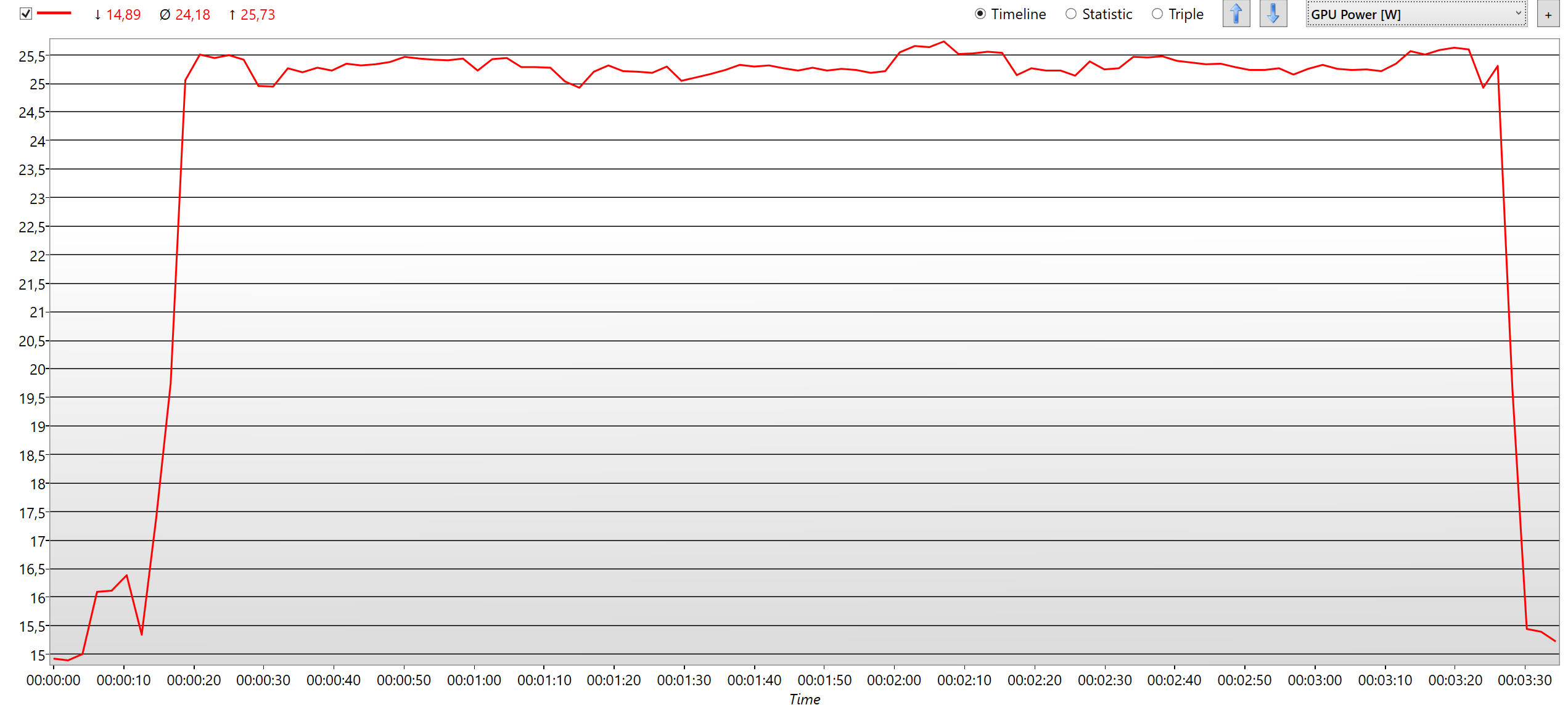

4. Vermutlich werden weitere Infos benötigt. Was genau? Habe den Troubleshooting Teil gefunden und Sensorwerte während des Benchmarks im Overboost Modus aufgezeichnet:

Der Superposition Benchmark hat hier ein unterdurchschnittliches Ergebnis für das Gerät.
Wir würden dier hier dazu raten, das BIOS/EC nochmal zu flashen und danach das "OEMSEVTOOL" nochmal laufen zu lassen. Das wird während der Assemblierung bei uns durchgeführt und sollte eigentlich nicht nochmal gebraucht werden, in vereinzelten Fällen müssen einzelne Bits und Flags jedoch erneut gesetzt werden. Du findest sowohl das BIOS/EC Update als auch das OOEMSEVTOOL hier : BIOS_N1.24A10_EC_1.30/OEMSEVTOOL

Danke für die Hilfe. Habe alle Schritte durchgeführt. Vermutlich hat das OEMSEVTOOL das Hauptproblem gelöst. Leistung ist jetzt (wie erwartet) sehr zufriedenstellend:
