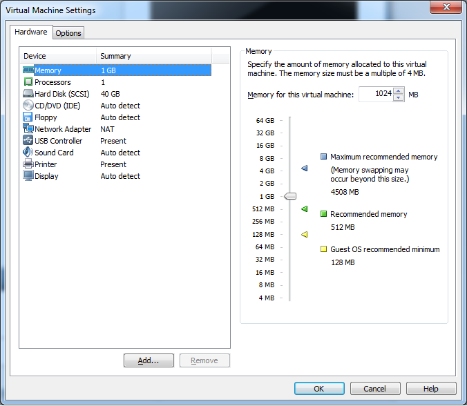

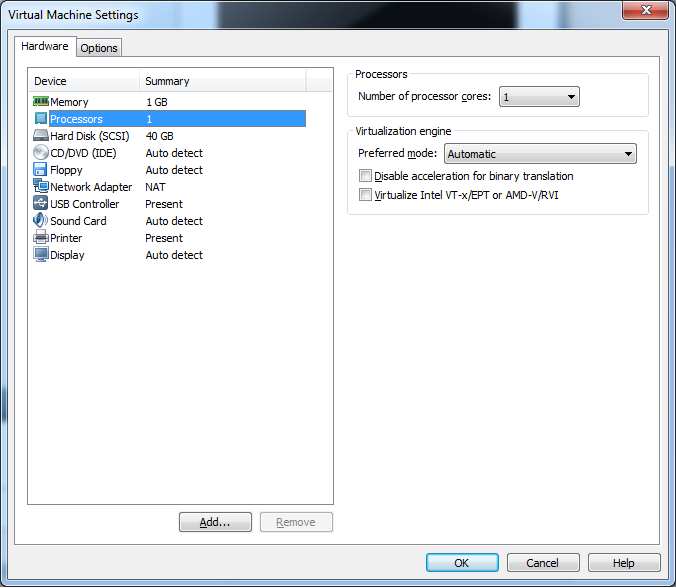

ich habe Performance Probleme mit dem VMPlayer. Es ist so das man zwar mit der virtuellen Maschine arbeiten kann, jedoch tritt es in regelmäßigen Abständen auf dass das virtuelle System stockt und mehrere Sekunden keine eingaben entgegennehmen kann. Also kein Fenster verschieben, keine Buttons können gedrückt werden.
Vor einiger Zeit hatte ich Windows 7 installiert und dort auch diese Probleme gehabt, dann dachte ich mir das vllt. Win7 so Ressourcen hungrig ist. Doch auch mit einer Windows XP Installation ist das gleiche Problem.
Zu meinem System/Software etc.
CPU: Intel i7 920
RAM: 6 GB
Host System: Windows 7 x64 Prof. SP1
Host HDD: Crucial M4 SSD (128 GB)
Virt System: Windows XP SP3
Virt System HDD: Samsung F2 (1,5 tb)
VmPlayer Version 4.0.2
Im Anhang habe ich die "Virtual Machine Settings" als Screenshots hinterlegt.
Ich habe auch schon eine Neuinstallation vom VMPlayer versucht, leider erfolglos. Deshalb hoffe ich auf eure Hilfe. Danke.
Was erwartest du dir auch von 1 CPU und 1 GB RAM? Stock doch mal ein bisschen auf und schau wie's dann läuft...

Auch mit einer CPU und 1 GB RAM funktioniert das ganze noch "relativ" flüssig. Aber Du solltest noch VT-x aktivieren (ggfs sowohl im Bios als auch im Vmware Player).
HTH,
Chris
Joe Dalton schrieb:
...Aber Du solltest noch VT-x aktivieren (ggfs sowohl im Bios als auch im Vmware Player).
Hi Chris, habe ich gerade nachgeschaut. Im Bios war es schon aktiviert unter den VM Player Einstellungen habe ich es nun explizit auch eingestellt. Leider erfolglos.
