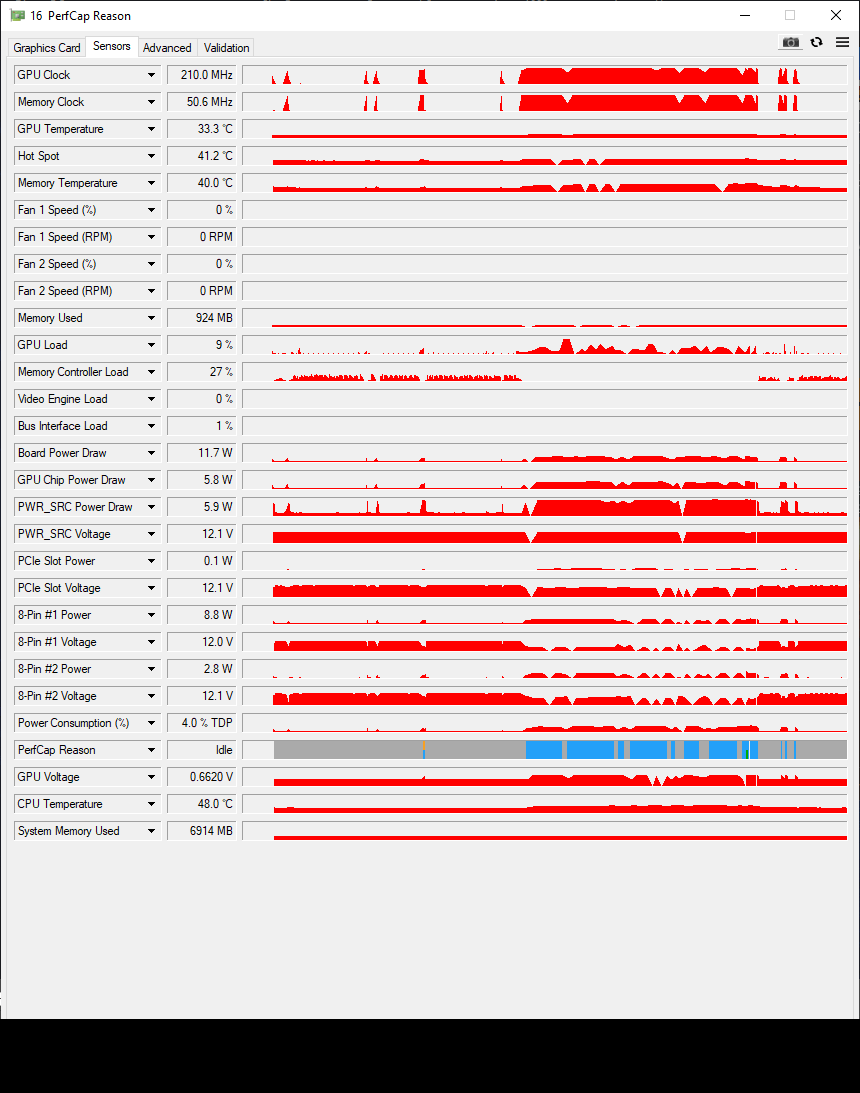

Ausführlicher: Anfangs trat das Problem sporadisch auf, beim booten (Win10) hat man bereits gemerkt, wie der sich im Kreis drehenden Punkte ruckeln. Es dauert lange bis Programme (Autostart) geladen werden, wenn die Programme geladen worden sind, läuft der PC ruckelfrei, bis man eine Anwendung startet. Das anfangs sporadisch auftretende Problem ließ sich immer durch ab und erneutes anstecken von Monitoren (3 in Betrieb), der Grafikkarte auf dem Steckplatz und/oder dem Riserkabel lösen und nach einem Reboot war alles wieder in Ordnung. Seit nunmehr 2 Tagen funktioniert das leider nicht mehr. Tests mit Furmark und GPUZ zeigen mir, dass der PerfCap durch Vrel bedingt ist und ganz komische Werte für die Spannungsversorgung sowohl über beide 8Pin, als auch PCIe (siehe Bild im Anhang, der Bereich mit den Einbrüchen ist wenn Furmark läuft) und ich komme grundsätzlich auf nicht mehr als 20FPS in Furmark 1440P. Das Netzteil ist bereits ein Neues (hauptsächlich auf Grund des Alters; siehe aktuelle und alte PSU oben in den Specs) und ich kann sagen, dass das Problem über einen Gehäusewechsel und den Einbau einer Custom-Wasserkühlung hinaus besteht (also auch mit Luftkühler war das Problem vorhanden).

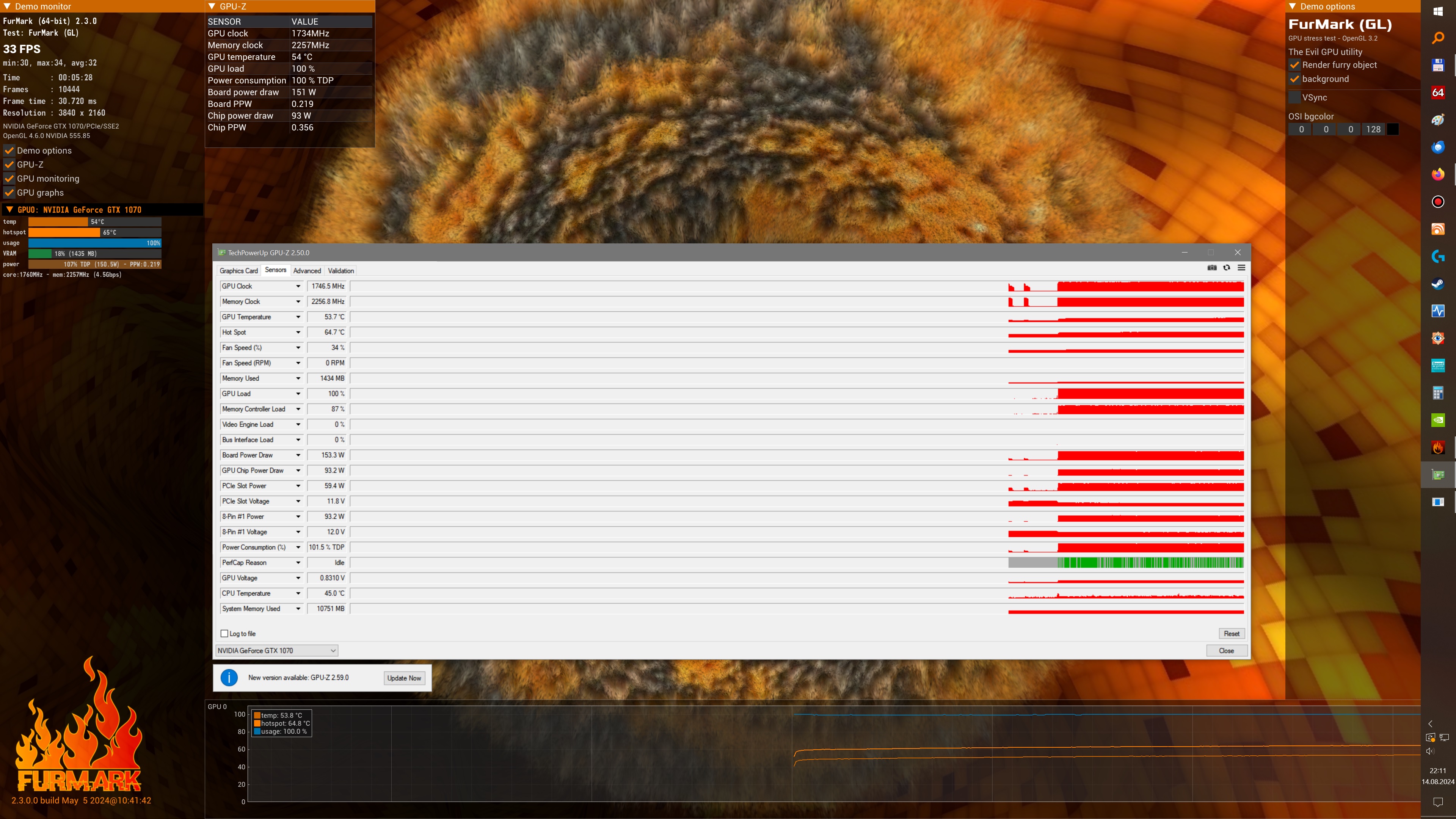

Sicher, dass da Furmark richtig lief? Wie wär's mit einem screenshot, auch wenn ich dir prinzipiell glaube?
Die Sensorwerte sehen in der Tat ungewöhnlich aus.
Auch eine 3070Ti sollte da beschäftigt werden können, 4k Auflösung und Start.
Bei dir GPU kaum Last, Memory Controller gar keine Last mehr, entsprechend wird auch kaum Leistung gezogen, TDP schätze ich mal 10%. vRel ungewöhnliche Schwankungen, aber wird ja im Furmark eh nicht gestresst.

@goodnight die Sensoren sehen gar nicht ungewöhnlich aus.... Nur wenn man den aktuellen Wert betrachtet natürlich da lief aber kein furmark mehr...
Hinter beim Graph sieht man das der Takt oben ist... Aber ab und an einbricht hier ist das Problem dann zu erkennen...
Warum brechen die Spannungen vom 8pin 1 ein und 8 pin2?
Wie wurde das Netzteil angeschlossen?
Sollte mit Original Kabeln richtig sein da es zwei sind und beide rails belasten.. oder wurde hier was anderes genutzt?
Warum liegt mehrmals ein Performance cap an?
Nachschauen was das bedeutet...
Beim Furmark brechen PCIe und Slots bei den Spannungen sofort weg.
Und auch vorher gibt es im Idle immer mal Einbrüche der 12V Spannung von PCIe und beiden Slots, immer an den gleichen Stellen. Dafür steigt genau da jeweils die GPU Spannung leicht an.
Und alles genau jeweils bei Anstieg der PWR_SRC Power Draw, wohingegen die Board Power Draw fast nicht reagiert.
Viel Normales seh ich da nicht. Keine Spannung, keine Last, keine Leistung.
