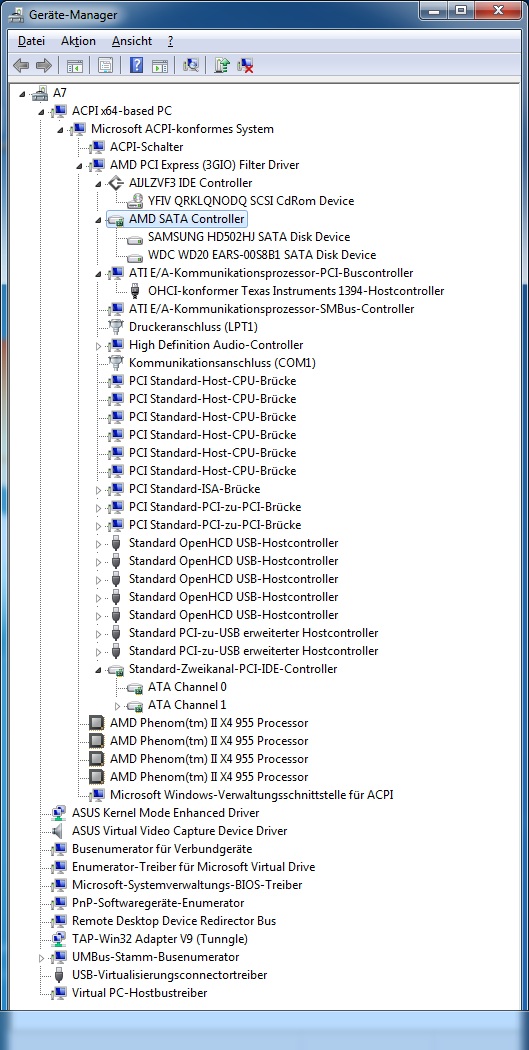

Mach vom Gerätemanager in der Ansicht "Geräte nach Verbindung" einen Screenshot, wenn da alle Untereinheiten geöffnet sind und die beiden Platten unter dem zugehörigen Controller angezeigt werden

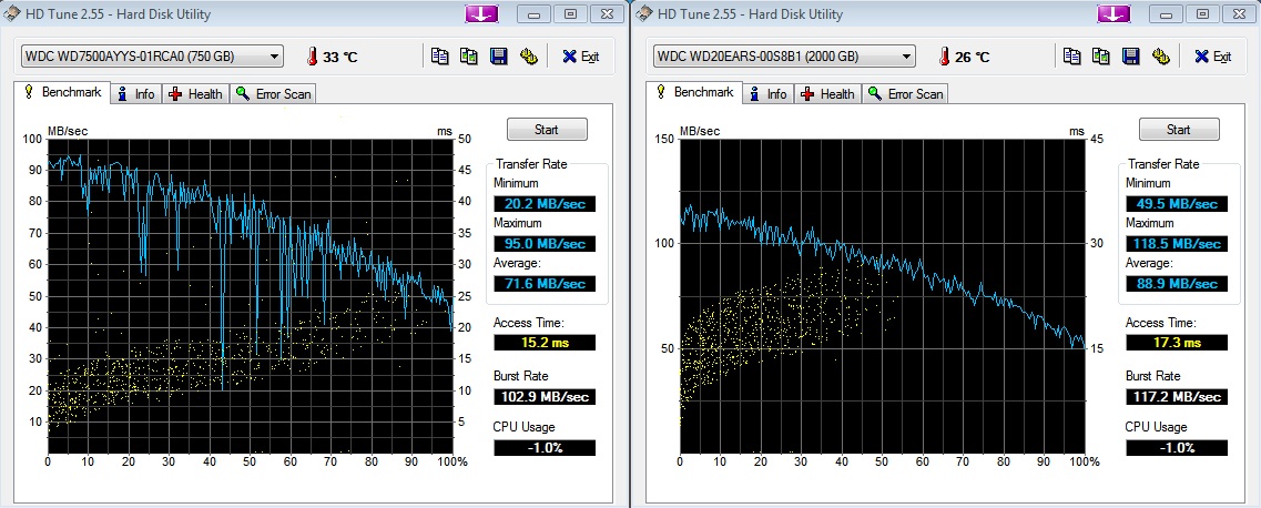

@ Ernst@at:

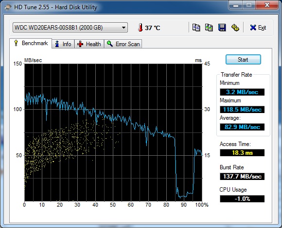

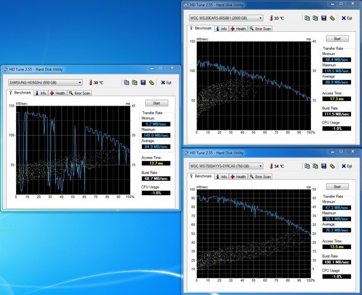

Ich habe die beiden HDTune-Benchmarks gemacht (Bild 1 und 2), konnte dabei aber (mir unverständlicherweise) das eigentliche Problem nicht reproduzieren.

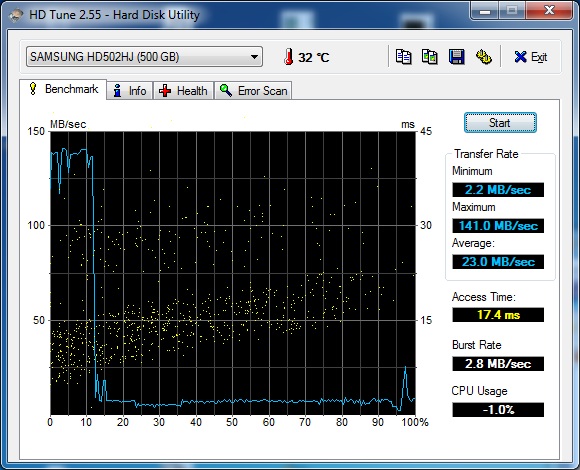

Daher habe ich einen neuen Benchmark gemacht, bei dem ich nach ~10% eine Datei von der 2tPlatte auf sich selber kopiere (Bild 3). Dort sieht man die Performanceeinbußen recht deutlich (Auf der 2tPlatte hatte ich dann so ~15MB/s beim Kopieren).
Aktuell ists im BIOS wieder auf AHCI gestellt, da IDE leider keine Besserung gebracht hat.
Bild 4 zeigt die Gerätemanageransicht, USB-Geräte, Grafikkarte und Sound habe ich nicht erweitert, damits noch auf eine Seite passt.

Naja - ich sehe an Bild 1 & 2 schon was - Der Transfer am ersten bricht bei 10% (Start des 2.HDTune) etwas(-15MB/s) ein und der zweite geht dann während des Seek- und Interface-Tests am ersten gewaltig in die Knie. Auch das sollte nicht sein.

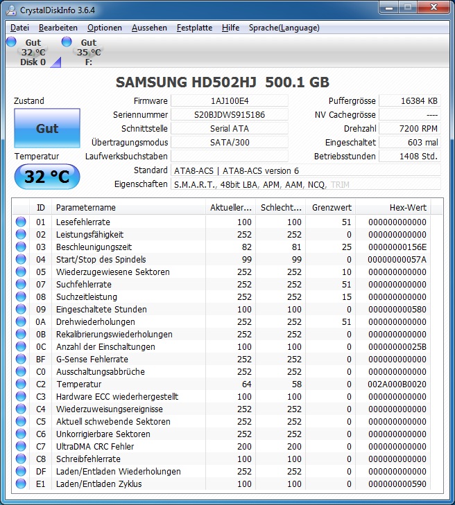

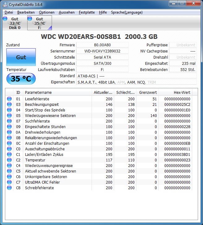

Könntest du bitte noch einen Screenshot der SMART-Werte (am liebsten mit Crystal Disk Info) posten?
Eine hohe CPU-Last könnte auf viele CRC Fehler hindeuten, wodurch Blöcke mehrfach gelesen werden müssen.
Rund 40MB/s beim kopieren innerhalb einer HDD sind übrigens normal.
Edit: Dumme Frage, aber ist zufälligerweise ein Floppy Laufwerk installiert bzw. ist es im BIOS aktiviert? Wenn ja, deaktiviere es mal.
Hier die SMART-Werte.
Beim Auslesen der WD-Platte scheint er ja Probleme zu haben den Cache zu erkennen, unter den Richtlinien der Platte ist dieser aber aktiviert (Leeren des Windows-Schreibchachepuffers deaktivieren ist nicht angekreuzt)

Cache wird öfters nicht erkannt, da keine Sorgen machen.
Entdecke ansonsten nichts auffälliges - Fehlanzeige...

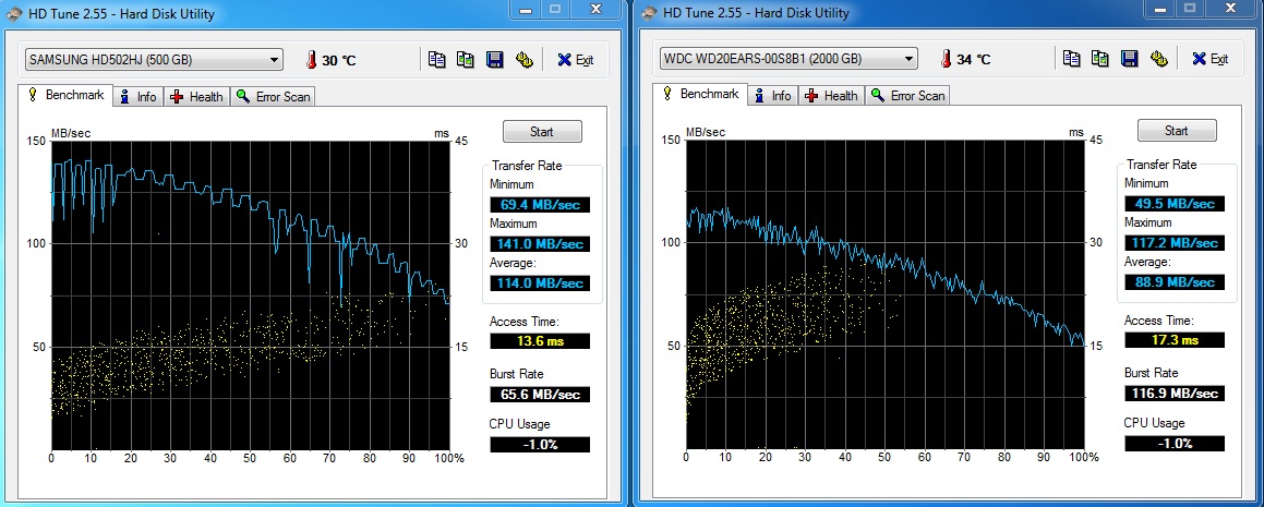

nun habe ich nach einer Neuinstallation mit dem MSAHCI 6.1.7600.16385'er Treiber keine Probleme mehr mit den zusätzlichen Platten - jedoch läuft die System-HDD nach wie vor suboptimal und auch die Burst-Rate ist eingebrochen:
Bild1:
frisches Win7 auf WD7500AYYS, nach 10% 2tes HDTune gestartet
Bild2:
altes Win7 mit "neuem" alten Treiber - hab auch 3 versuche gebraucht, bis die HDTune-Kurve so aussah, in den anderen Fällen gab es unregelmäßige Einbrüche mit einem durchschnittlichen Durchsatz von ~70MB/s
Bild3:
Beispielbild mit Einbrüchen und 3 Platten (gestartet mit WD7500AYYS, nach 10% dann WD20EARS und nach weiteren 10% dann die HD502HJ)
bei den Einbrüchen hoffe ich noch, dass es Hintergrundprozesse sind, die ich eleminiert kriege, aber die Burstrate sieht ja doch recht problematisch aus :/
