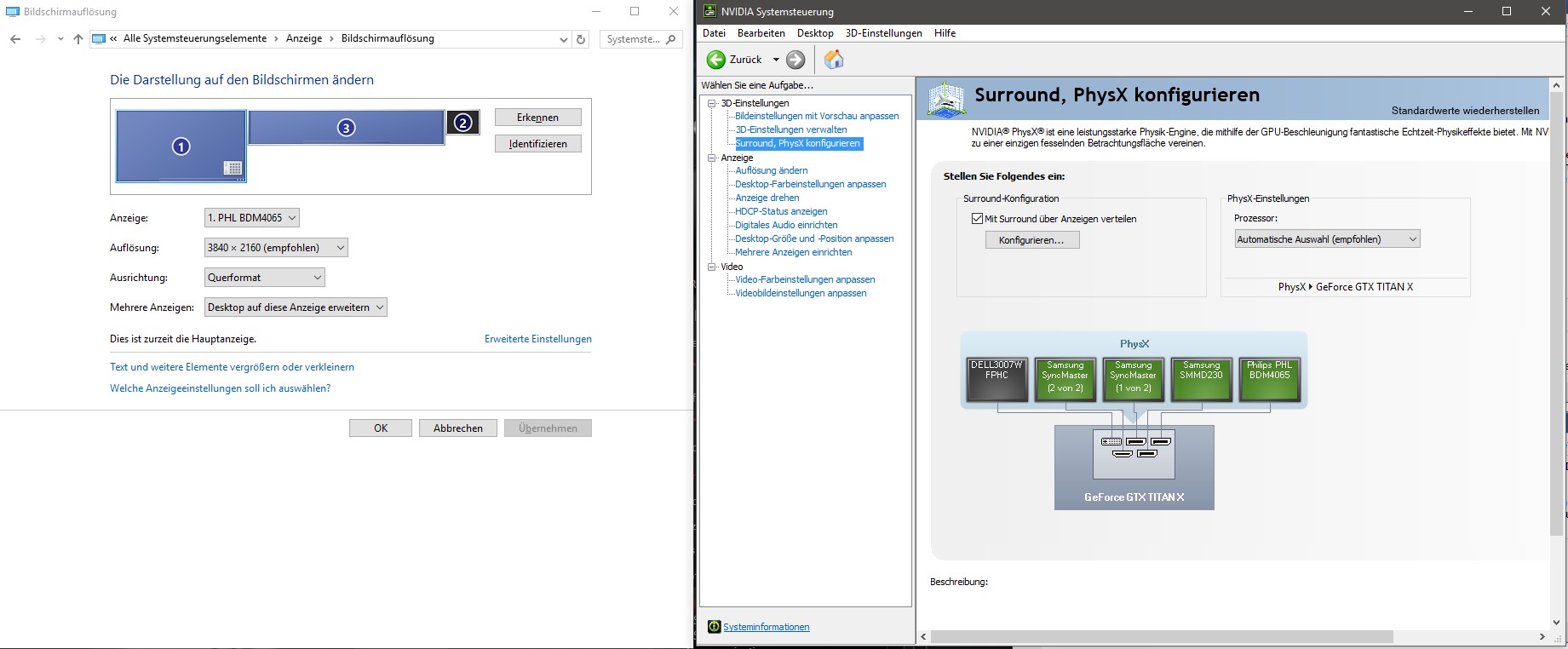

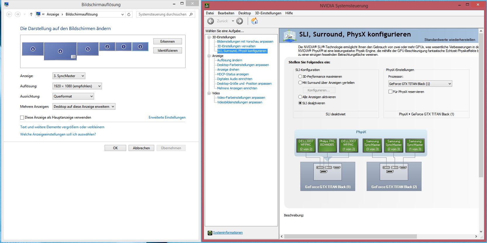

Ich hab es bis jetzt leider nur auf 6 Monitore gleichzeitig gebracht.
