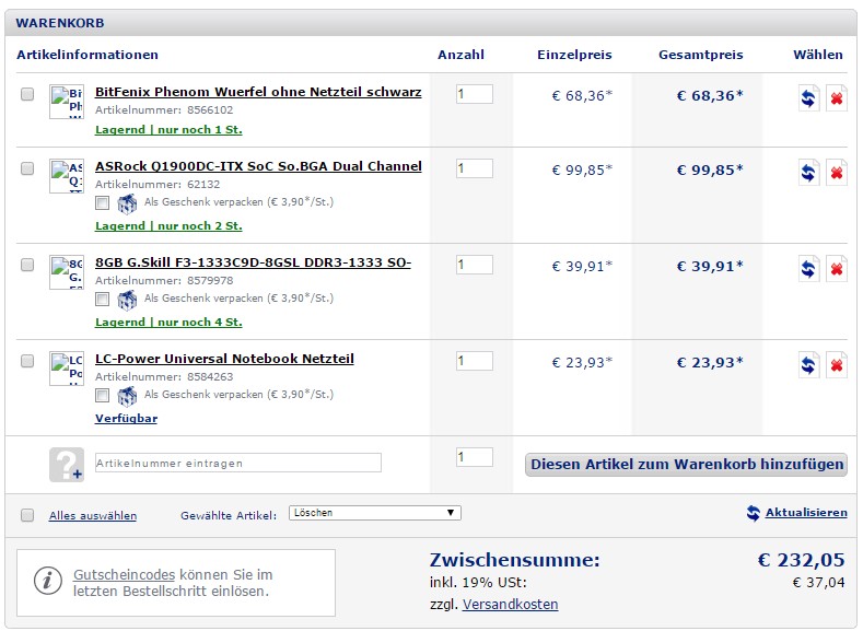

Habe jetzt erst die Geizhals.de Suche für Komplett-Systeme entdeckt. Mh.
Leider lässt sich dort kaum was an specs auswählen und finde nicht wirklich 4x SATA 6 Gb/s
Preislich kämen aber viele aufs ähnliche niveau, nur i3 ist geschätzt doppelt so teuer.
Aber mit den hätte ich in Sachen CPU+iGPU gut ausgesorgt.
Werde warhscheinlich nochmal ein extra Thread machen.
Grobe Orientierung wäre schon mal:
Möglichs aktueller Chipsatz usw:
Board: ab 2x USB 3.x, HDMI/DVI, ab 4x SATA 3Gb/s
CPU/RAM: ab Dual-Core, ab 1,8 GHz, AES-NI, ab 1 GB RAM
Gehäuse: An/Aus, Front-USB 3.x, möglichst schwarze Optik
Der Rest ist im Prinzip erstmal völlig egal (Standard reicht).
Ein Traum wäre natürlich noch:
Board von Asus (Intel CPU+H), Realtek Onboard Sound, ab 2x Intel 1GBit LAN,
ab Intel 2x 2 GHz (AES-NI, i64), ab 2x PCIe x8, Displayport 1.2, ab 2 GB RAM,
ab 4x SATA 6Gb/s, Gehäuse aus Aluminium
Das sieht aufjedenfall schon mal sehr gut aus, danke. Vorallem ALC892 freut mich, wobei das nur Nebensache ist. Einzig der J1900 hat mal wieder kein AES-NI, ansonsten passt es. Müsste mal schauen ob er schnell genug ohne ist. Grad gesehen das der Celeron N3050 es wohl kann, also i3 nicht unbedingt nötig, aber halt nur schmale 2x 1,6Ghz.
- Mit dem Netzteil reicht 150W oder sogar noch weniger?
- Beim RAM war ich auch unsicher, was ist "Dual-Sided"?
(Wäre ja nur optisch oder macht das ansonsten noch irgendein Unterschied?)
