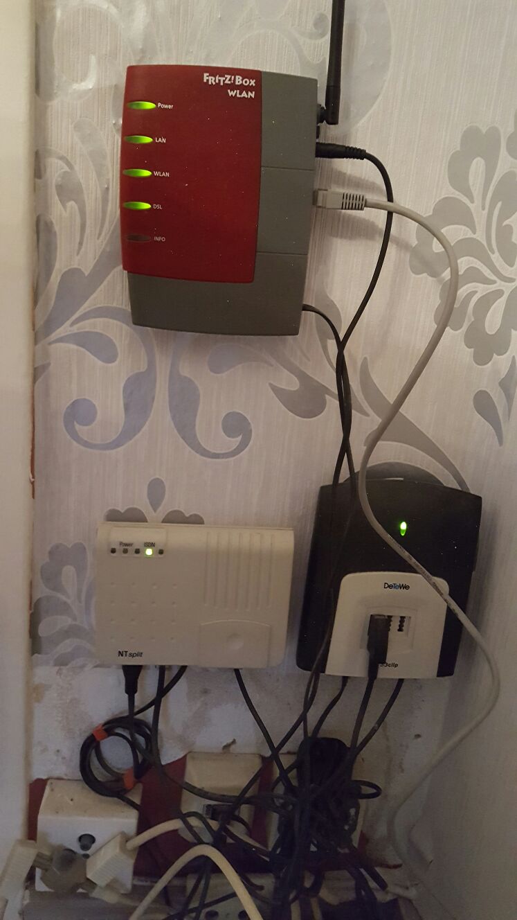

Vorab erstmal ein bild
Ich bin jetzt für eine Zeit bei meiner Mutter und hatte das vorgefunden.
Sobald irgendwie zwei Personen auch nur Ansatzweise im Internet surfen, bricht die gesamte Leitung zusammen. Entweder streikt alles komplett oder es ist so langsam das man denken könnte es würde streiken xD
bis auf die fritzbox sind mir die anderen beiden geräte unbekannt. was muss ich besorgen oder ggf. umstecken, das regulär das internet besteht und das festnetz funktioniert.
beste grüße

die fritzbox kann man ja noch erkennen , den rest, frag ich die glaskugel
so wird das natürlich nix
welcher anbieter
welcher vertrag
welche sync hat die box
dämpfung etc.pp
welche geräte gehen ins inet
wie angebunden
lan
dlan
wlan
rauchzeichen ?

also das weisse Kästchen ist der Splitter ... das braune Kästchen ist nen DeTeWe TA33 CLIP - ISDN Terminaladapter und da die so uralt sind und die Bauteile da auch altern brauchst dich nicht wundern ... neuer NTBA plus Splitter und das funzt wieder ...
Der NT Split ist für ISDN, allerdings brennt die POWER Leuchte nicht anscheinend ist er nicht am Strom angeschlossen.
Vielleicht solltest du dir auch direkt mal den Vertrag anschauen. Die Geräte sehen aus wie aus 200x. Möglicherweise zahlt deine Mutter auch noch 40€ pro Monat für ne 768kBit/s DSL-Leitung mit 1GB monatlichem Volumen und 19 cent pro Minute für Gespräche außerhalb des Ortsnetz.
Naja, nicht ganz. Um genau zu sein ist der NTSplit-Kasten ein NTBA mit integriertem Splitter. Also wohl kein Telekomanschluss. Da hast du beim klassischen Aufbau ein NTBA und einen separaten Splitter.
Das Detewe-Teil ist einfach die Telefonanlage

Muss er ja auch nicht. es hängt ja eine Telefonanlage dran mit eigener Stromversorgung. Das NTBA braucht eigentlich nur eigenen Strom, wenn ISDN-Endgeräte direkt dran gehängt werden und der Saft von der Telefonleitung nicht ausreicht

1x Fritzbox (sehr altes Model, vermutlich eine FRITZ!Box Fon WLAN 7170 , ADSL only)
1x Splitter (NT Split-Gerät und gleichzeitig ISDN-Anlage)
1x ISDN-Analog-Wandler (DeTeWe)
1x (Sat-)TV (unten rechts, weißer Kasten)
Was ist daraus zu schlussfolgern?
Du wirst bei deiner Mutter einen realtiv alten DSL-Vertrag finden mit max. 16 MBit/s, eher weniger.
Ihr habt noch einen ISDN-Anschluss. Das gibt es heute auch nicht mehr so.
Euer Provider ist/war mal Arcor.
Eure Fritzbox ist irgendwann um 2009/2010 in Betrieb genommen worden. Das Wlan ist dementsprechend langsam...

Am einfachsten wäre mal zu beobachten, was die DSL-LED am Router macht, wenn es zusammenbricht bzw. langsam ist.
LED blinkt: Fehler vor dem Router oder der Router selbst
LED bleibt an: Fehler nach dem Router oder der Router selbst
Das wäre mal der erste Anhaltspunkt, oder mal in den Logs und Verbindngsinformationen der Fritzbox nachschauen und die Systemprüfung durchlaufen lassen.

also es ist eine fritzbox 3131
anbieter war mal versatel 16k ist aber wohl jetzt o2 oder base oder sowas
ntsplit hat keine weitere bezeichnung und die die detewe anlage auch nicht hab auch keine kartons mehr gefunden :/
direkt mit lan kabel bereits laptop angeschlossen ebenfalls das gleiche spiel.
