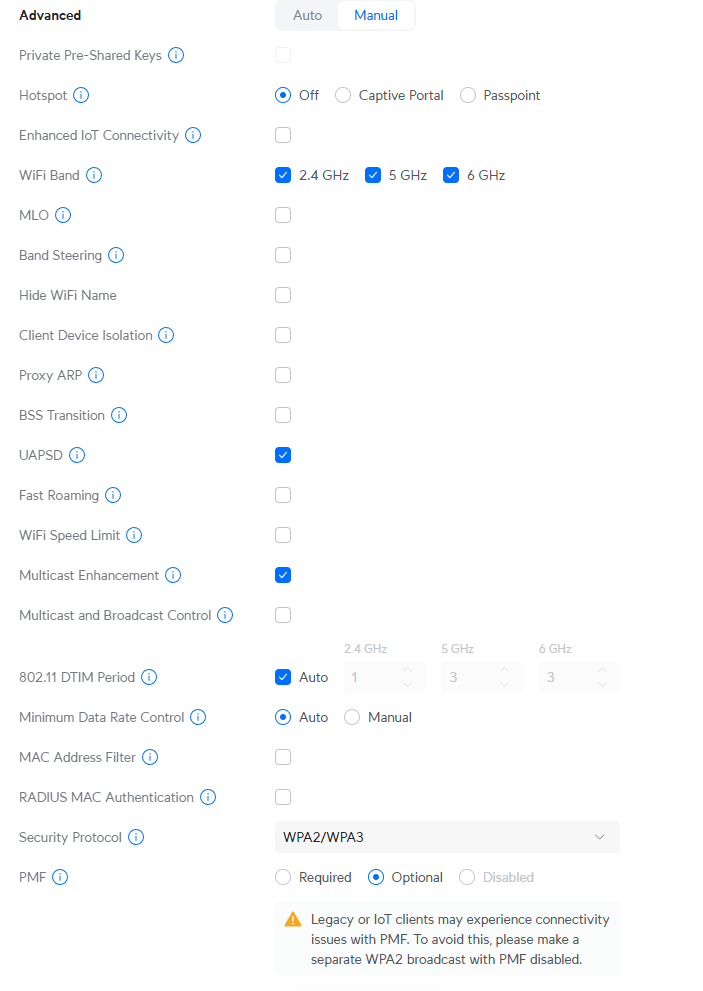

Hast du so was wie Band Steering, BSS Transistion, etc aktiviert? Das dürfte genau unter Last für so ein Verhalten sorgen wenn der Client sich nicht an die Specs hält. Probiere mal folgendes:
Vorher deine Settings irgendwie sichern. Entweder auf die normalen Backups vertrauen oder einen Screenshot machen.
Das OnePlus Gerümpel hatte bei mir mit einem UI Netzwerk die gleichen Probleme - bin dann durch Zufall darauf gekommen, dass das OnePlus sich eine bereits vergebene IP auserkoren hatte (wie auch immer das funktionieren soll) -> UI Logs meldeten IP Conflict... Ich habe dann am 1+ eine fixe freie vergeben und der Spuk war vorbei.
Jetzt nach Tausch auf ein Samsung keine Probleme, die iPhones/Pads Laptops auch nicht.
