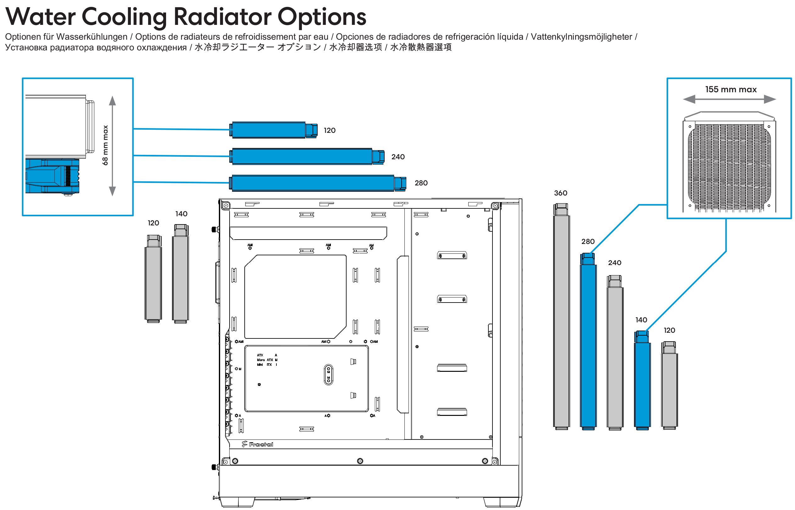

→ maximale Radiatorgrößen in diesem Gehäuse: siehe Bild unten

Ich hätte ja ein anderes Gehäuse als diesen Backofen gekauft. Irgendwas, wo auch Luft reinkommt.
Ja...da bringt auch de beste kühlung nix bei dem Brutkasten.

Das beste was du für deine Kühlung machen kannst ist ein gut belüftetes Gehäuse, z.B. ein Fractal Design Torrent Black Solid. Insbesondere falls noch eine GPU dazu kommen soll.
Alternativ ist z.B. auch ein Fractal Design North Charcoal ein Gehäuse mit gutem Airflow und die Holzoptik scheint bei vielen gut anzukommen.

Eine Wasserkühlung kühlt am Ende auch nur mit Luft und wenn die nicht ordentlich in das/aus dem Gehäuse strömen kann dann .. die kann nicht zaubern, aber irgendwie denken das viele.
Da wirst du (erstmal) an anderen Stellen ansetzen müssen wenn du so schon Probleme hast, z.B. PBO, dem Curve Optimizer oder so.

Airflow ist in dem Gehäuse mit den vier mitgelieferten Gehäuselüftern gar nicht so schlecht, die Temperatur im Gehäuse ist nicht viel höher als die Raumtemperatur. Kann morgen mal messen.
Woran machst du das fest? Nur weil Lüfter mitgeliefert werden und die auch Luft befördern heißt das noch lange nichts.
