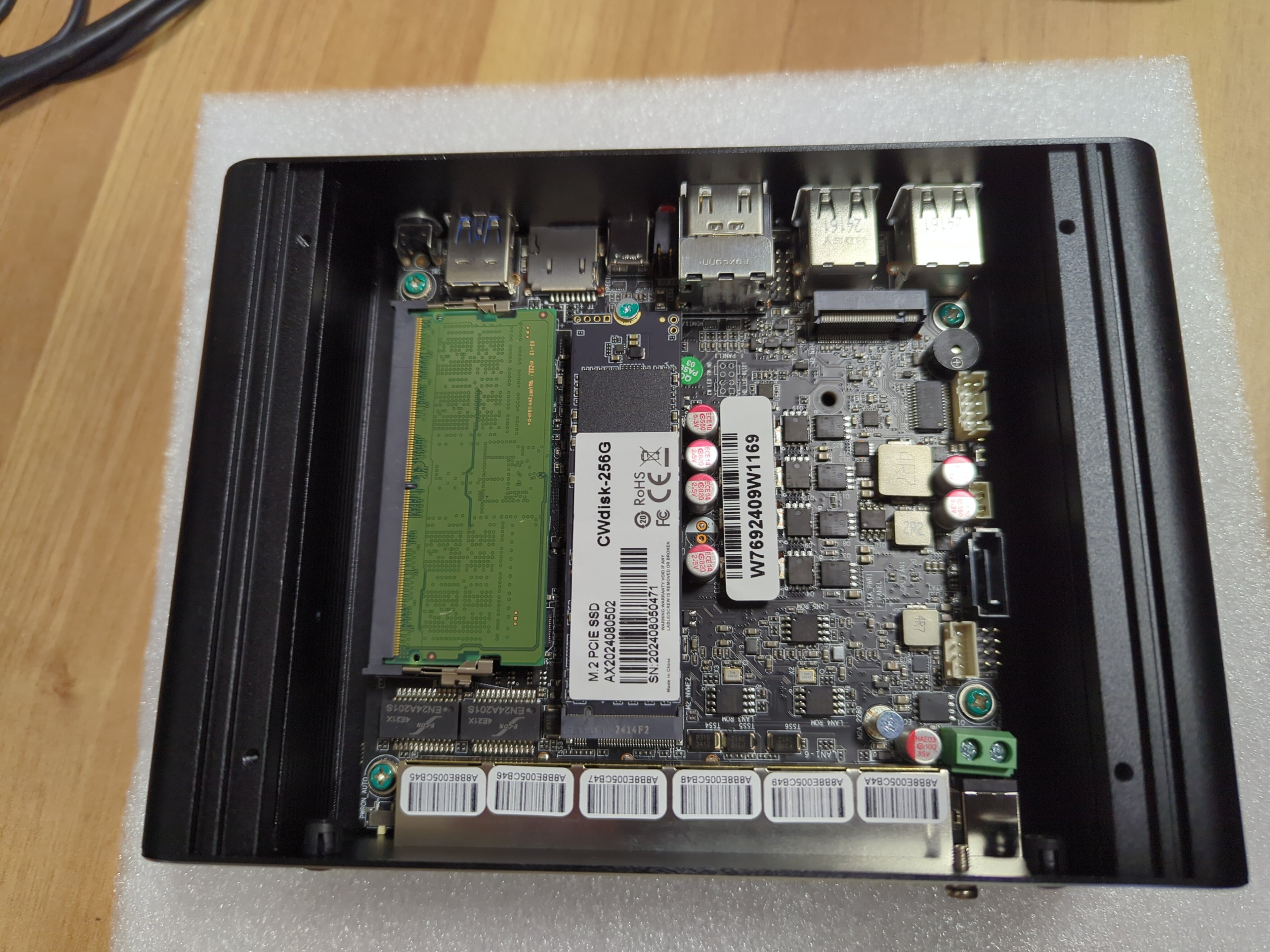

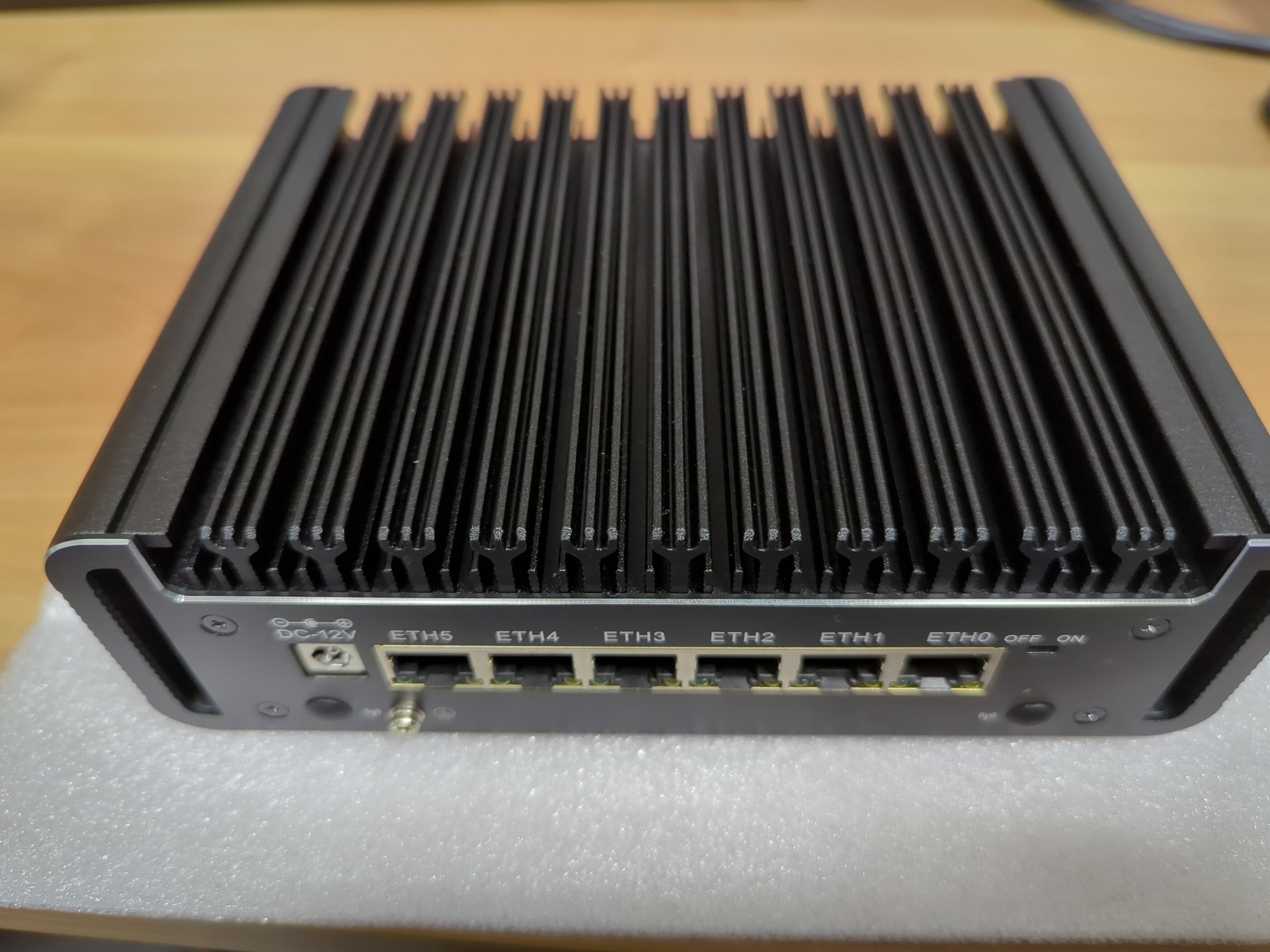

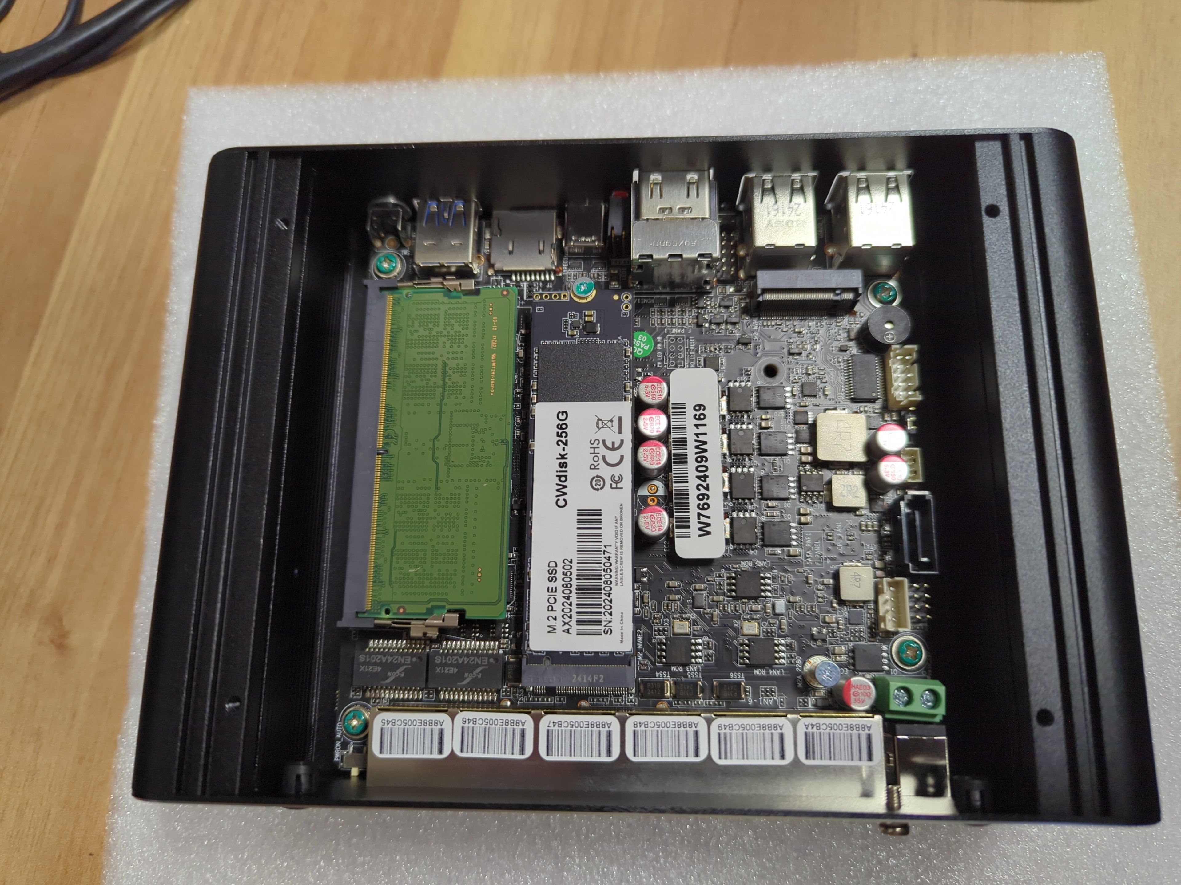

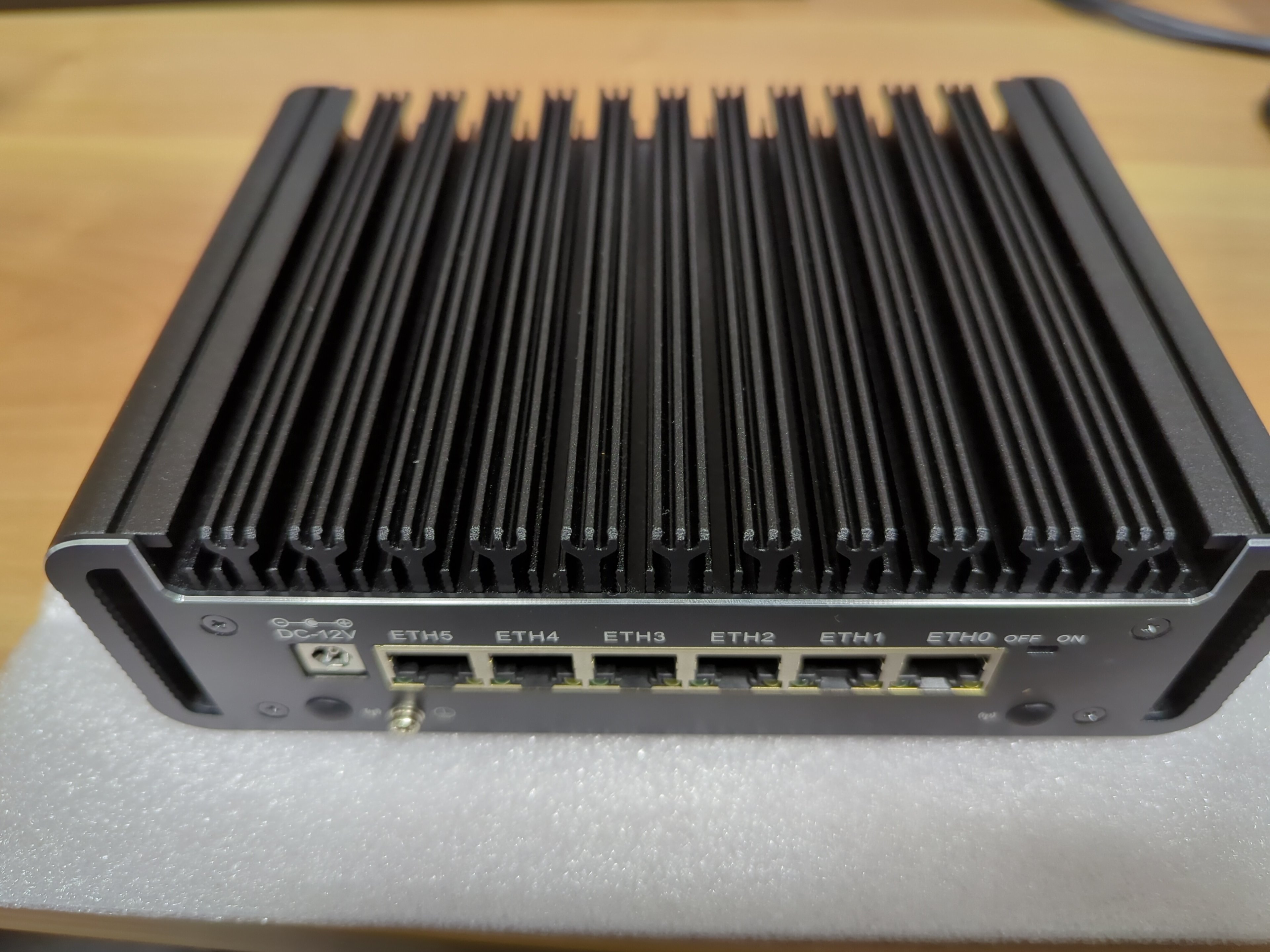

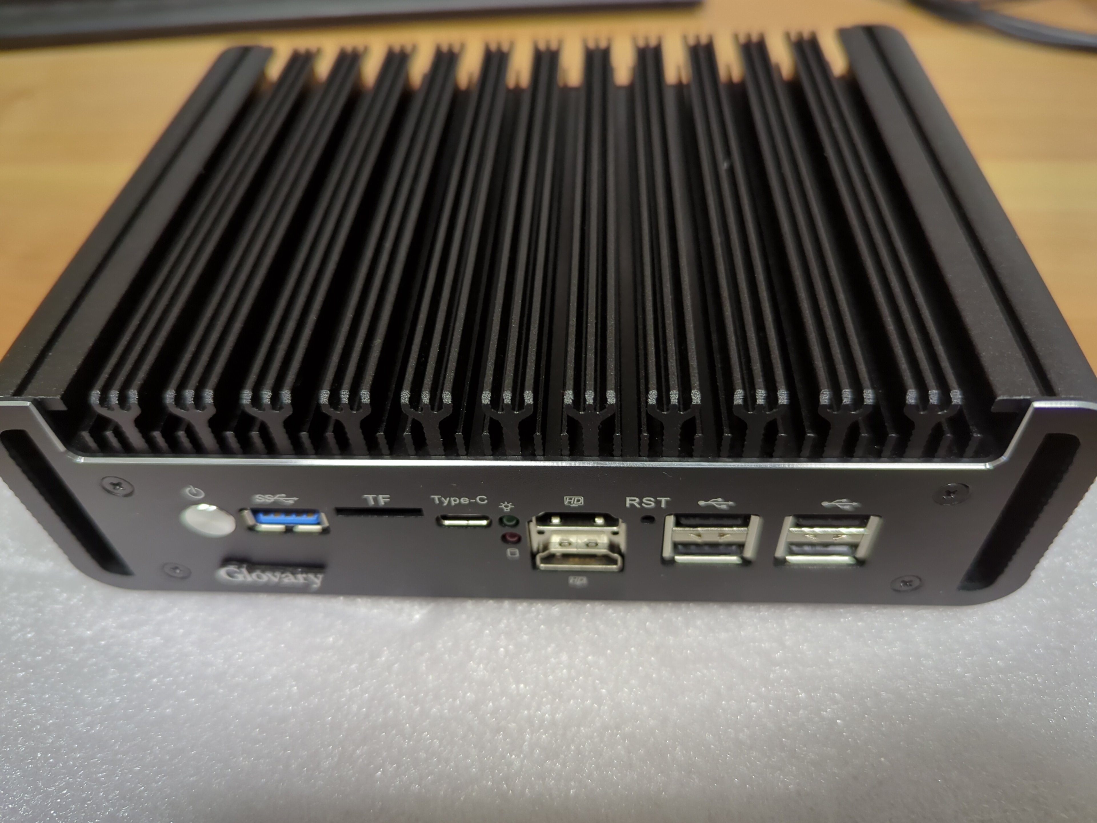

So, meine Glovary FW mit dem N100 ist auch angekommen. Ist schonmal nen ziemlich massiver Ziegelstein. Also Kühlungsprobleme sehe ich da schonmal keine. Mit 235€ für die 8GB RAM/ 256GB NVMe-SSD Variante kannste jedenfalls nicht meckern. Bin ich echt mal gespannt, ob der N100 taugt.
