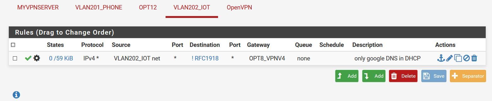

Finde es merkwürdig, dass Du schon ein ganzes /24 belegt haben willst. Wenn Du da was geändert hast, musst Du das ggf. auf allen anderen Netzen auch ändern, aber Du scheinst ja eh alles in ein Netz zu packen? Nicht gerade typisch für pfSense würde ich sagen. Wenn Du tatsächlich kein DHCP nutzt, musst Du es auch auf allen deinen hunderten Geräten ändern...
Und was IoT betrifft, ausprobieren. Viele Geräte funken eh nach Hause. Ich habe mir zwei verschiedene vlans (WiFi) aufgesetzt mit unterschiedlichen Regeln und verteile die Geräte passend darauf. Dazu brauchst Du natürlich noch den passenden AP, Wifi direkt auf pfSense soll ja nicht so pralle sein.
