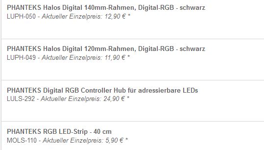

Danke Mike, sorry hier meine Nummern:
Mit dern Halos hat alles gepasst, sieht klasse aus.
Die Stripes gibt es dann wohl nur im Doppelpack wie von Dir verlinkt? Den Strip behalte ich, ein neues MB ist geplant.
