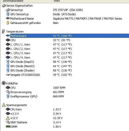

So habe mal eben das neuste Everest runtergezogen und mal nen Screen von den Temps gemacht. Augenscheinlich scheint sich da nichts geändert zu haben.
Biosupdate möchte ich eigentlich noch vermeiden

@Nikolaus117: Das der Gross Clockner zu den besten 5 gehört halte ich für ein Gerücht. Den der Brocken, Mugen2, Thors Hammer, IFX-14 und er Nactua sind alle besser und es gibt bestimmt noch welche die auch noch besser sind. Es ist das Preis-Leistungsverhältniss was stimmt bei dem Kühler.

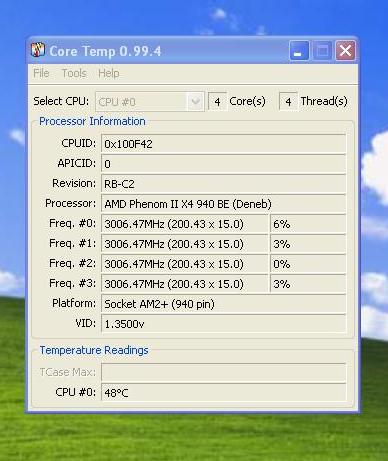

CoreTemp zeigt 48° an.
@ Bullet Tooth: Naja es ist vllt nicht der beste aber 46° - 49° idle wären in meinem Fall viel zu hoch. Zumal aus vielen Reviews und Erfahrungsberichten eine IdleTemp von um die 30° normal scheint

Edit: Ziehe dir mal CoreTemp 0.99.5
Ich habe den Sharkoon Seraphim Value Edition. Sprich 120mm Lüfter vorne und 240mm seitlich. Der Lüfter des CPU Kühlers ist direkt auf den hinteren Lüfterausgang gerichtet. Somit hab ich eigentlich einen guten Luftstrom.
Mit CoreTemp 0.99.5 liegt die Temp bei 46°
