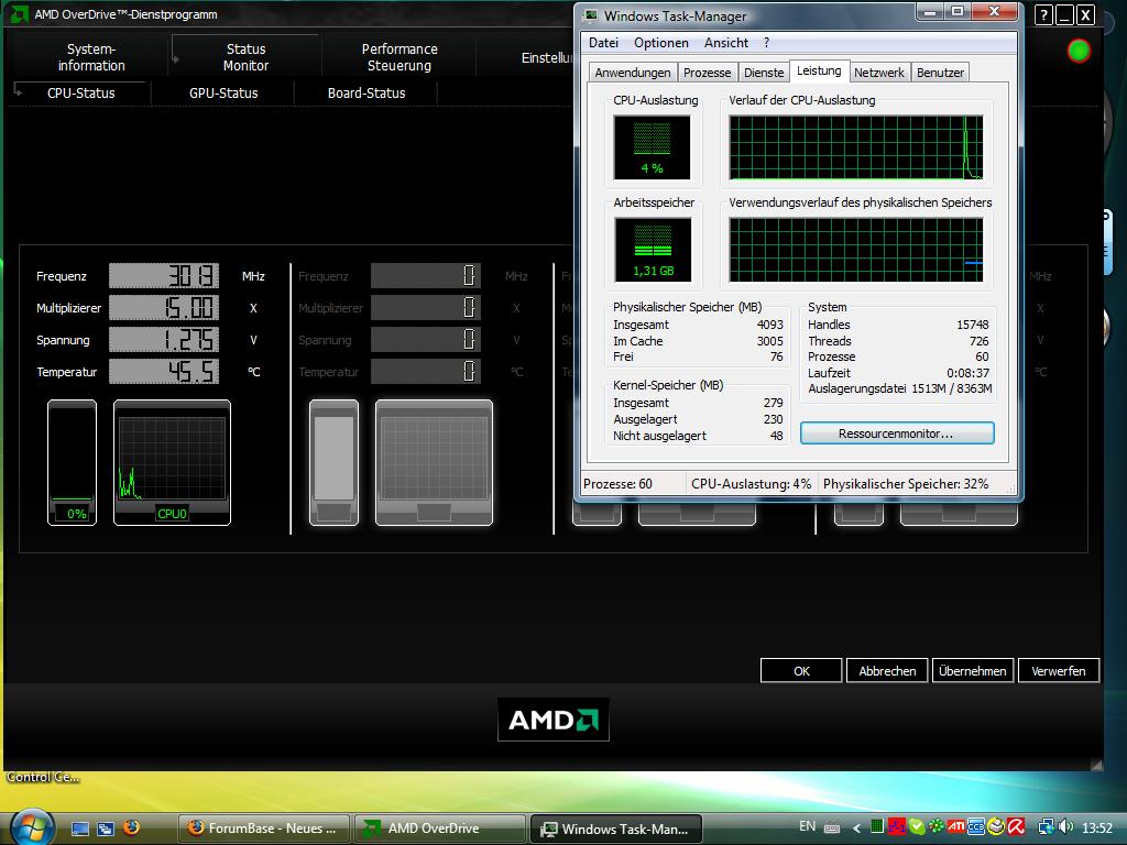

AMD OverDrive erkennt ja auch nur einen laufenden Kern.

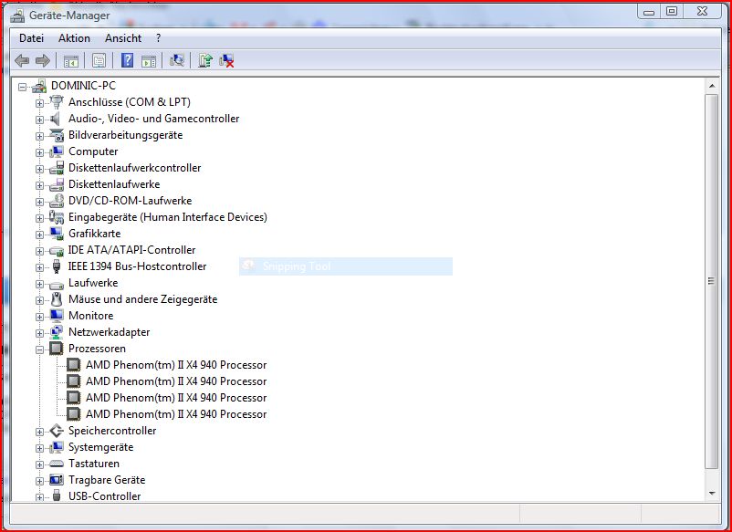

Wie steht er im Gerätemanager ?
da steht 4x phenom II 940!

ja habe ich! aber amd overdrive und speedfan erkennen ja auch nur einen kern:(
prime 95 hab ich auch schon laufen lassen und er hat nur einen thread angezeigt!

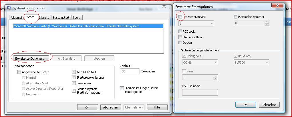

Steht nu was in der MS-Config oder nicht?
Start -> MSConfig eingeben -> Starten ->

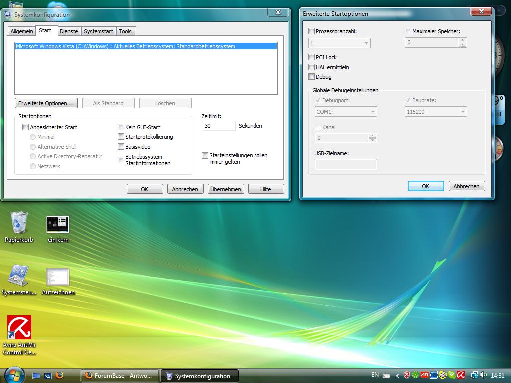

achso
sry vergessen nachzu schauen^^
Mhh, passt alles^^
Was passiert denn, wenn du den Haken setzt und auf 4 stellst? Bzw kannst du überhaupt 4 auswählen?
