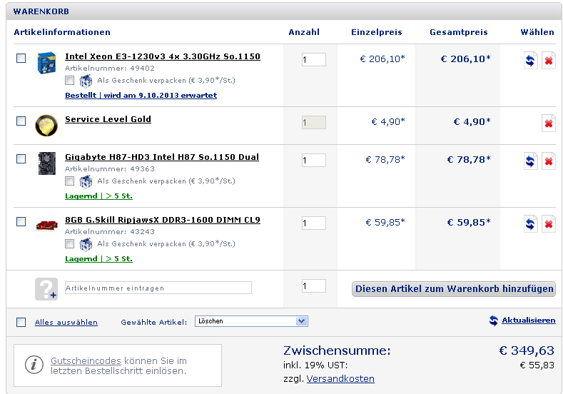

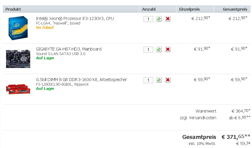

Die Komponenten möchte ich mir holen:
Der Xeon 1230v3 ist ja echt super Preiswert! :)
Die Grafikkarte ist doch gar nicht so schlecht, oder? :confused_alt:
Also laut Benchmarks hält sie sich doch eigentlich noch ganz gut.
Oder was meint ihr? Also ich sehe da noch kein Bedarf die Graka aufzurüsten.
Geht sowieso nicht, da es mein Budget überschreiten würde.
Mfg

Kannst so bestellen!
Wegen der Grafikkarte würde ich mir erstmal keine Gedanken machen. Wenn sie irgendwann mal zu langsam sein sollte, kannst dir ja eine neue zulegen. Mit dem Xeon bist auf jeden Fall für alle Grafikkarten in der nächsten Zeit gewappnet. (Wenn kein Wunder auf dem Grafikkartenmarkt geschehen sollte :D)
passt soweit nur einen besseren CPU Kühler würde ich empfehlen da der boxed laut werden kann
