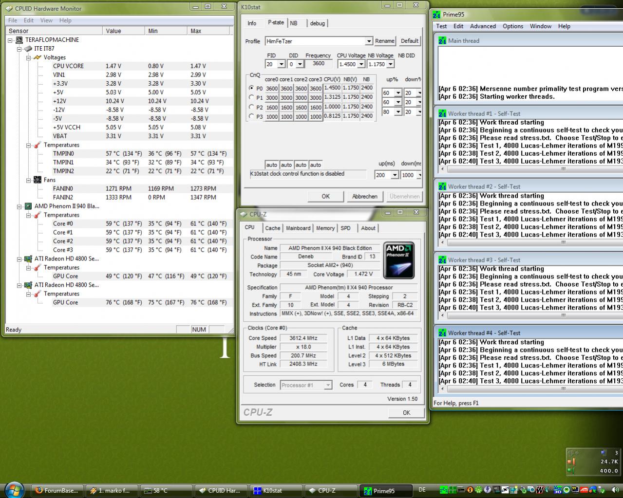

Hi,
wer von euch benutzt wie ich ein Liquid MetalPad?
Mein Problem ist einfach das AMD bei den Phenom II eine max. Temperatur von 62°C für die CPU angibt und ich anscheinend kein richtigen Burn In hin bekomme. Habe jetzt Prime95 nochmal mal ne Stunde laufen lassen und bin bei einer CPU Temp. von 58°C bzw. Kern Temp. von 61°C angelangt.
Für mich sind die Werte allerdings doch auf dauer ein bisschen zu hoch auch wenn ich in Spielen eine Kern Temp. von 56°C habe. Noch haben wir ja kein Sommer so das ich gemütliche 20°C Raumtemperatur hab.
Muss aber noch hinzufügen das ich am Anfang wo das Pad neu war eine Kern Temp. von 66°C. Kann also schon gut möglich sein das der Burn In Prozess stattgefunden hat.
Würde gerne eure Erfahrung mit einem Phenom II und diesem Liquid MetalPad von Coollaboratory wissen wollen.
Meine Komponenten:
Phenom II 940@3,6GHz bei 1,47V --> Liquid MetalPad --> EKL Alpenföhn Groß Clockner BE
Das Pad soll sich bei 58 Grad verflüssigen.
Du könntest den Lüfter mal ganz kurz abklemmen damit das Ding auf 65-70 steigt!
würde auch mal probieren den burn n bissl höher zu nutzen im wirklich sicher zu sein. anpressdruck ist aber ok ?!

ich sehe, du nimmst fast 1,5V - wenn du eine höhere temp brauchst als der p2 haben darf, dann verwendest du wohl das falsche produkt...
Und genau das will ich nicht wirklich machen. Ich will meine CPU noch ne weile benutzen ;)
Zumal ich die Spannung während Prime95 lief hoch genommen hatte auf 1,5V um mehr Hitze zu erzeugen. Doch als die CPU bei 62°C war startete der Rechner auch neu.

Schalt dir einfach den Temp Warnung im Bios rein, und ne Shutdown Temp zur Sicherheit. Dann Fan anhalten und warten bis die Kiste anfängt zu piepen. Dann Lüfter wieder laufen lassen und gut. So hab ichs damals gemacht. War aber auf fürs erste meine letzte Erfahrung mit dem Liquid Metal. Für das bissl ist es mir den Aufwand nicht Wert. Gerade weil ich meinen IFX z.b. häufig ausbaue um ihn sauber zu machen, und generell oft an Komponenten wechsel. Da bleibe ich lieber bei der guten alten Arctic Silver ^^

Eine ShutDownTemp kann ich gar nicht mehr einstellen im BIOS, zumindest hab ich nichts gefunden. Mir ist es echt zu heiß die Temps dermaßen hoch zu jagen. Aber normaler weise müsste die CPU ja aber einer bestimmten Temperatur selber abschalten ohne das was passiert. Hatte auch nochmal mit Intel Burn Test versucht was zu erreichen. Mehr als 64°C CPU Temp. war nicht drin. Die Kerne waren dann schon bei 67°C gewesen.

Habe mich doch grad mal überwunden den Lüfter abzuklemmen unter Prime95.
Kerntemperaturen waren bei 71°C, CPU bei 65°C dann haben sich schon 2 Kerne teilweise runtergetaktet.

habe das coollaboratory auch drauf, und habe prime angemacht, nebenbei core temp, und hab dann alle lüfter in meinem gehäuse abgeklemmt
als es bei ca 70-80 grad war habe ich den pc ausgemacht, und hab alle lüfter wieder dran gemacht
voila geklappt
