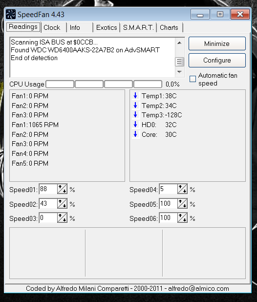

habe grade speedfan installiert. was ist denn da 128 grad???
Auslesefehler, Temp 3 hat bei mir auch einen Fehler(80 Grad). Temp2 sollte die CPU sein und Temp 1 die NB. Aber soweit sind die Temps doch ok? Coretemp 30 Grad, besser gehts ja kaum(ich hab mit C'n'Q auch ca. 28-32 Grad im Idle). Und jetzt lad dir mal Prime95 runter und lass es ein bissle laufen(ca. 15 min reichen erstmal) und poste mal den screenshot aus Speedfan, während prime läuft.

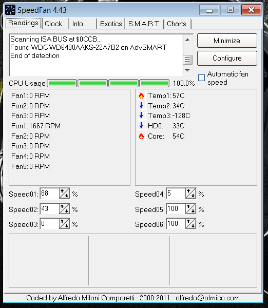

mach das. Und poste dann die temps... Und schau mal in den autostartprogrammen nach, was da alles drinne is
habs mal so 15 min laufen lassen, cpu hat geschwankt zwichen 57-58 grad. wäre aber bestimmt auch auf 60 grad gegangen. bei den autostartprogrammen sieht eigenetlich auch alles normal aus. mich wundert es nur, dass der lüfter die ersten 2 tage so schön leise war...
Na ja, die Temps sind eigentlich in Ordnung, aber nähert sich schon langsam dem kritischeren Bereich an. Mich verwunderts allerdings auch, dass sich die Temps so stark verschlechtert haben. Schau mal nach, ob sich eine von den Halteklammern gelöst hat(geringerer Anpressdruck-->schlechtere Temps). Ansosnten bin ich auch langsam mit meinem Latein am ende. Was du sonst machen könntest: neue WLP drauf, das könnte die Temps evtl. verbessern, löst aber nicht das Problem, dass sie sich so verschlechtert haben. Und die Raumtemp ist sicher gleich geblieben? Weil im Winter war meine Cpu auch so 3 Grad Kühler. Wenn deine Raumtemp steigt, steigt logischerweise auch die CPU temp mit!
