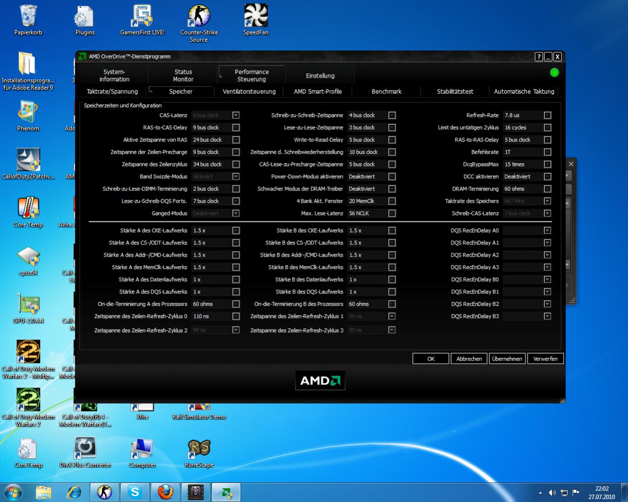

Aber so, dass man die Timings sehen kann...
So von AOD hab ich mal nen Screen gemacht.Hab ich das richtig hochgeladen :D?
Was soll das mit diesem AMD Overdrive Zeugs?
Also ich kann da gerade nix erkennen und dieses Programm brauchst Du zum Herstellen der Stabilität Deines Rechners bestimmt nicht. Also zack weg mit dem Stuß!!

Also ich tippe auf ein Speicherproblem oder ein Problem, ausgelöst durch AMD Overdrive.
