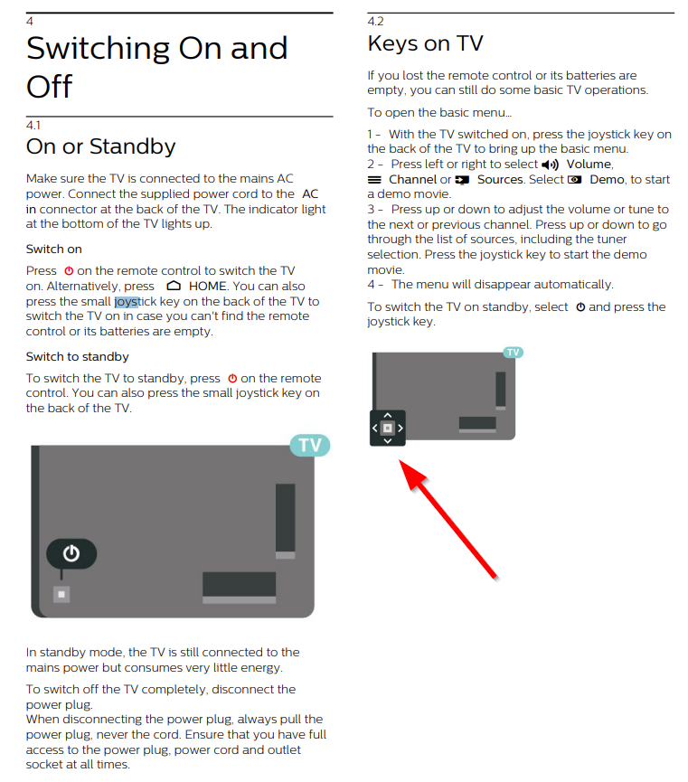

Oder so:
BFF schrieb:
Angeblich ist der Joystick an dieser Stelle.
"Philips 40PFL8505K/02 television, the physical control joystick (or rear control key) is located on the back of the TV cabinet, specifically on the rear right side (as you face the screen) near the connection ports and the side edge. [1, 2]"
shadowrid0r schrieb:
Oder so:
Dein Link und Bild ist von einem komplett anderen Modell ( OLED vor 2020 Jahren, der TE hat einen LCD von 2011)
Einfach beim Hersteller selbst nachschauen statt von der dummen KI die irgendwas zusammenmixt oder man etwas raussucht was nichts mit dem Modell zu tun hat
https://www.philips.de/c-p/40PFL850...spectra-2-und-perfect-pixel-hd-engine/support -> BA
Da ist kein Joystick Button vorhanden, also kein Hardreset mit Joystick Buttun möglich
